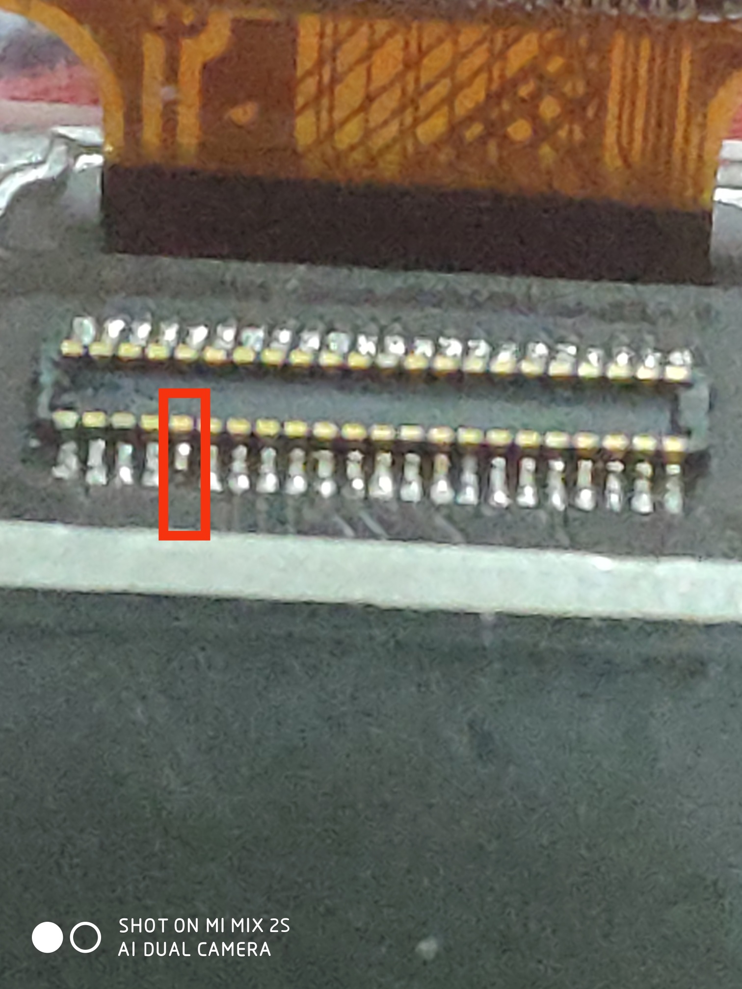

如图:故障为,不显背光不亮。换屏测试也不亮。
作者: LG8421A    时间: 2022-2-18 21:38
手机型号:R9m
作者: 老战船    时间: 2022-2-18 22:00
这里有点位图,点进去看下和哪里通,飞线解决……

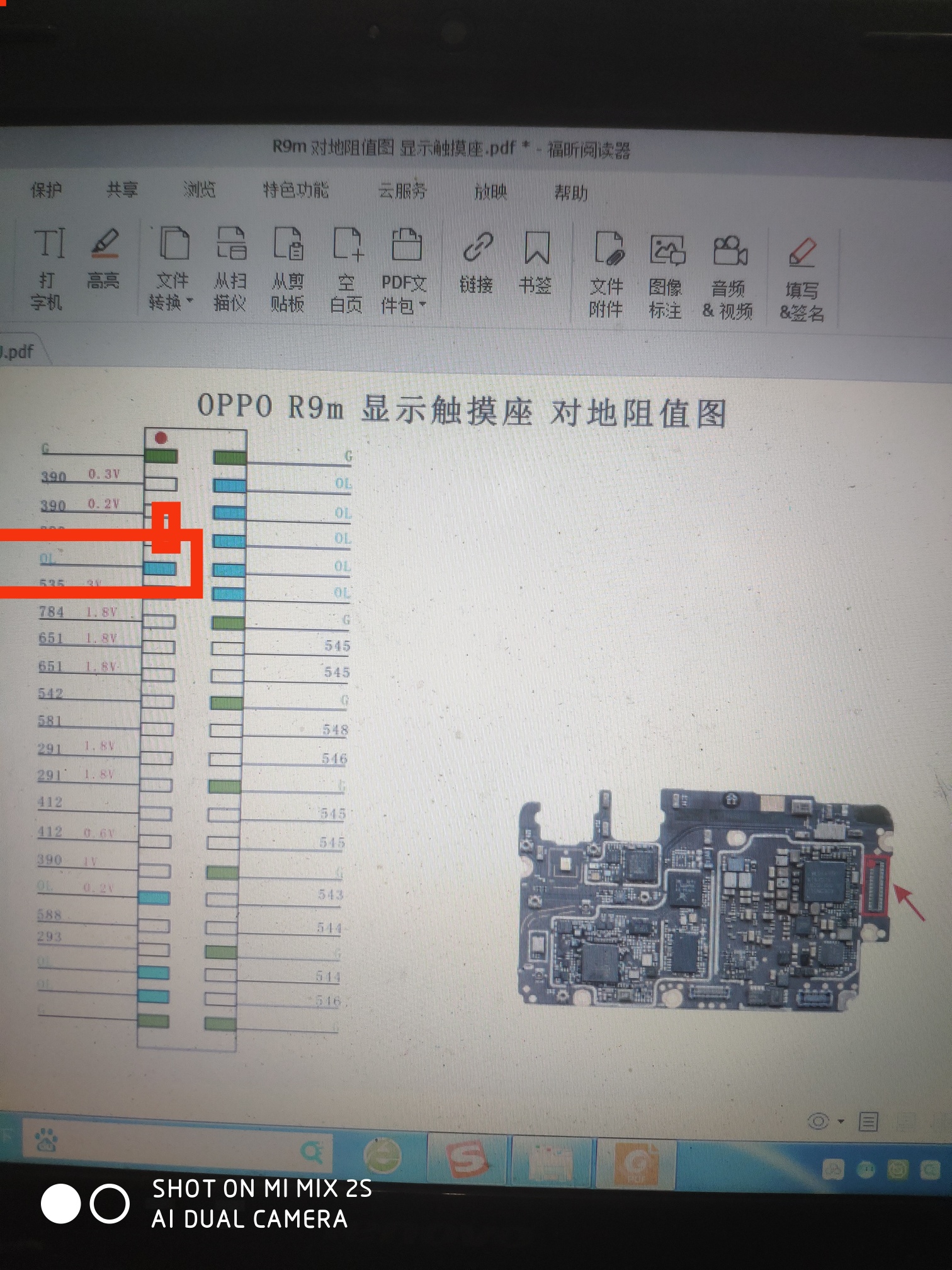

作者: LG8421A    时间: 2022-2-19 23:30
找到了图,但5脚是0L。说是空脚,还没解决问题。

作者: gaolinbin147852    时间: 2022-2-23 14:08
屏灯背光不亮,应该不是5脚的事吧,看看其他供电线路正常吗,结合图纸里提供出的电压测测就知道了。(仅供参考)
