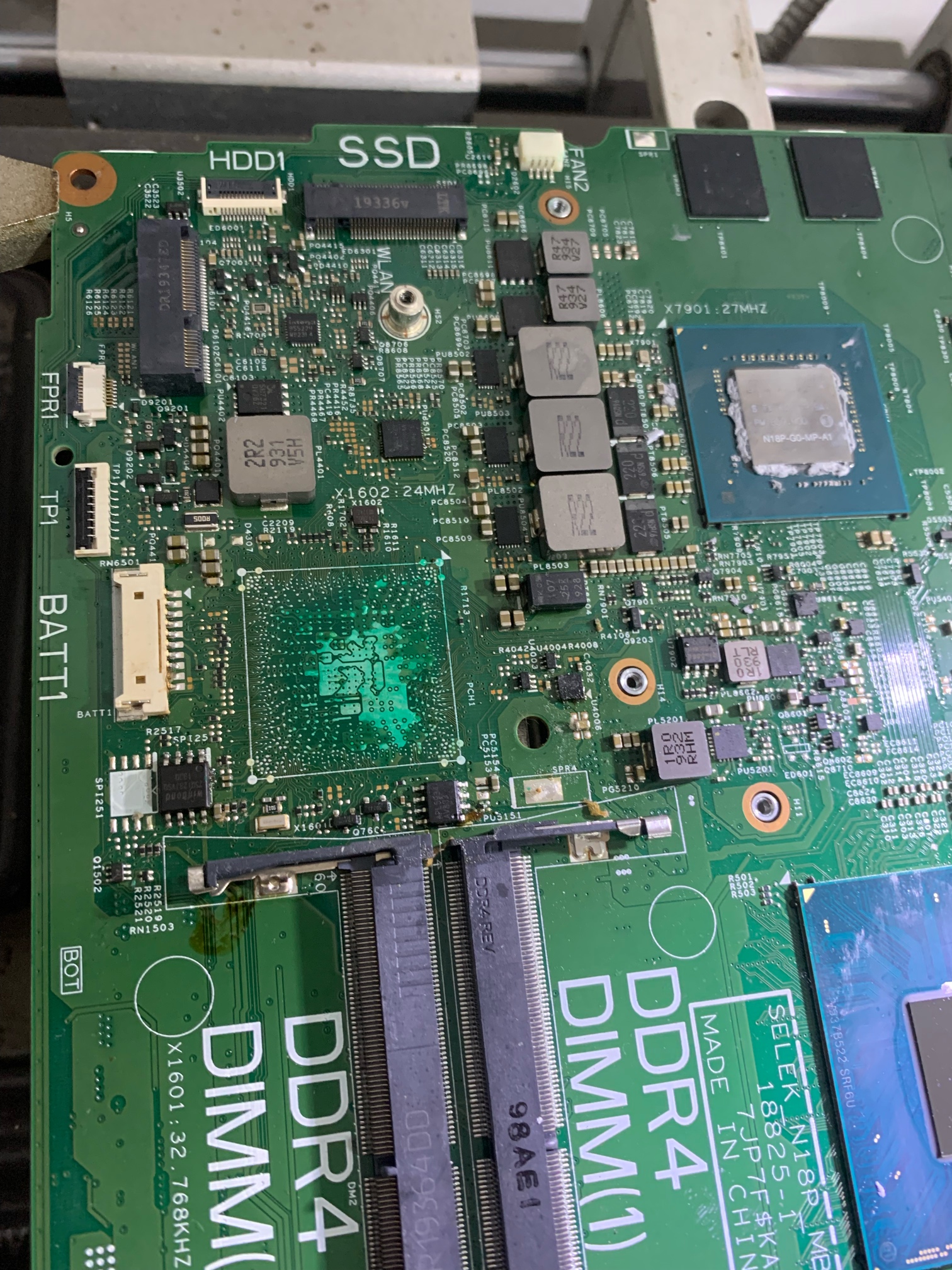

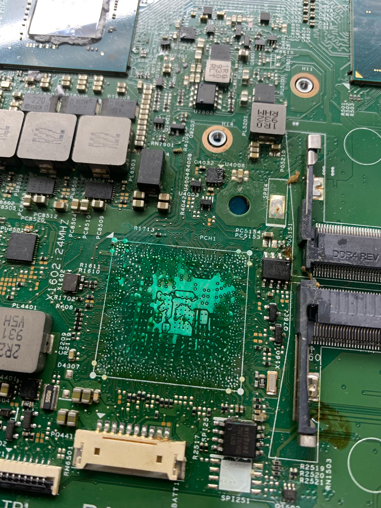

ZXCVWtest
标题: 哪个师傅干的桥,拆下来我人都傻了,牛逼牛逼 [打印本页]
作者: 韩宇    时间: 2022-2-18 19:21
标题: 哪个师傅干的桥,拆下来我人都傻了,牛逼牛逼
作者: txh7387733    时间: 2022-2-18 20:09
这能修复吗  连锡 掉点
作者: DBJBW    时间: 2022-2-18 21:40
不是我干的,但我也有可能搞成这样。
作者: 小李001    时间: 2022-2-18 22:32
掉掉这么多,能修好吗?
作者: H55    时间: 2022-2-19 00:43
我干的!。
作者: 龙旭    时间: 2022-2-19 01:20
这就是真是服了,不是一个两个点,哈哈!
作者: 微电科技    时间: 2022-2-28 15:03
维修真是技术活,不是那种看看就会的手艺。
作者: scat    时间: 2022-3-1 15:44
、即使不是胶导致的?
作者: yi8384    时间: 2022-3-2 10:35
没看到掉点。上家应该是用吸锡线托主板了。怕短路直接涂的绿漆
