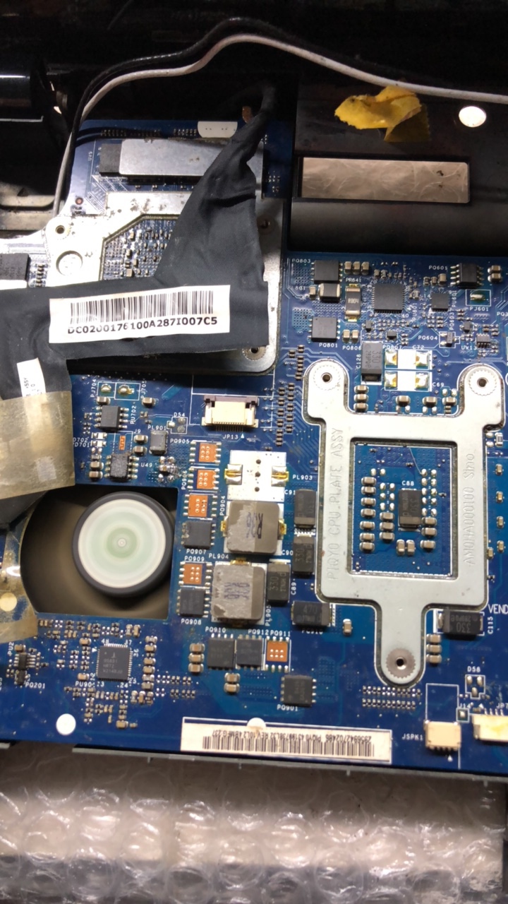

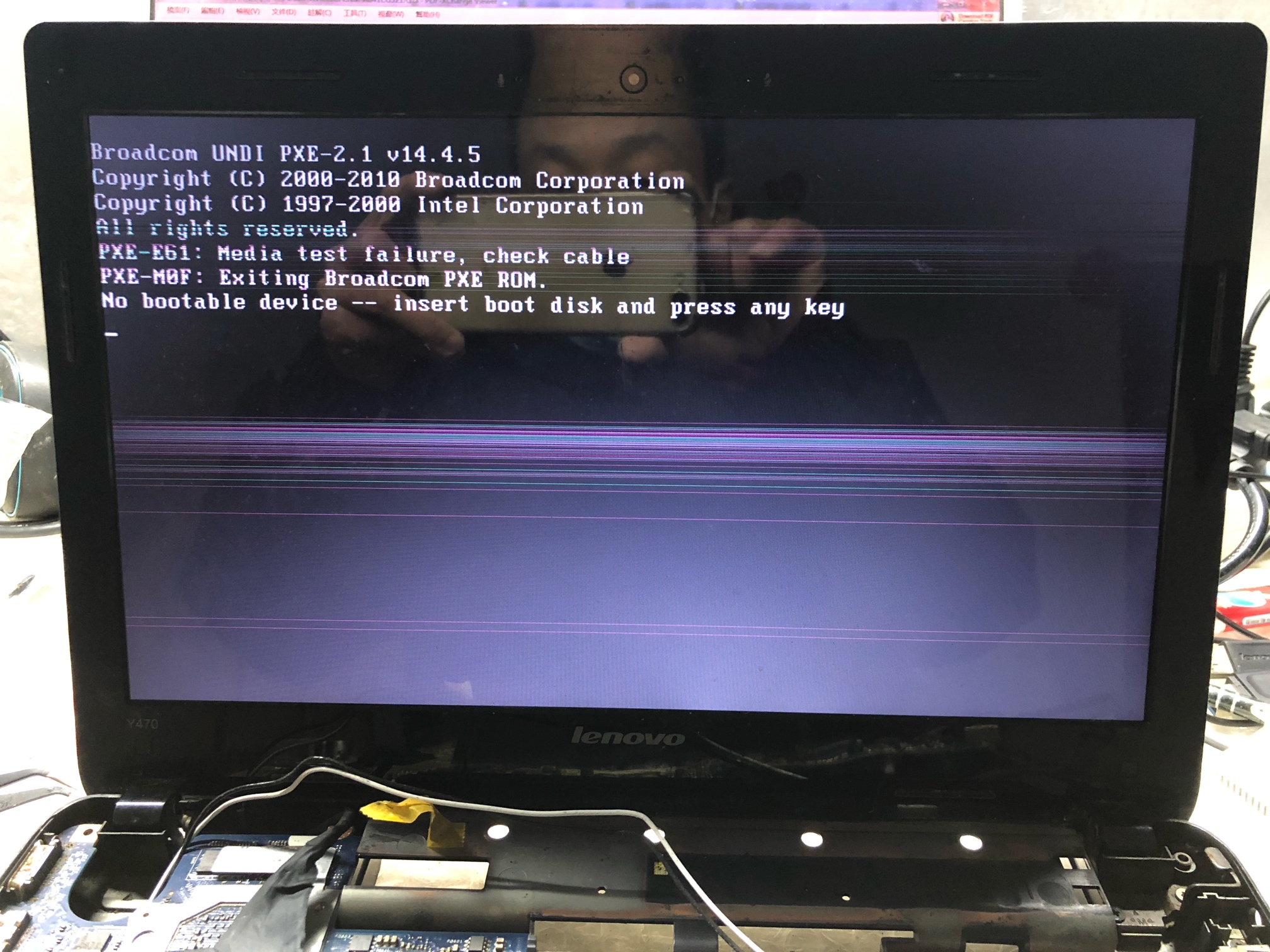

插电5A大电流,第二个隔离管击穿了,拆掉,还短路,烧鸡找到一个pc902发烫,查图纸是cpu公共点电容,换一个电容上去,开机电流跑了,但是接屏居然花屏,这是cpu坏了吗?bios里调集显模式和混合模式都花屏,外接正常,公共点电容大短路会不会干到cpu里?手里没屏没法测试
发屏回来装上显示正常了,
却又发现键盘有串键,换了个键盘还是串键,刷了ec和桥的bios都不行 ,晕,会是哪里的的问题? ec坏了吗?大神们有遇到类似情况的的吗?
作者: 314285415    时间: 2022-2-18 17:56
外接呢???
作者: wlpdexunwei    时间: 2022-2-18 18:37
314285415 发表于 2022-2-18 17:56
外接呢???
兄弟,外界正常显示
作者: 小李001    时间: 2022-2-18 22:42
pe下截一个图到其它电脑看是不是正常,正常的话上半部分问题。
作者: wlpdexunwei    时间: 2022-2-18 22:52
谢谢回复 不太明白你的意思  pe下截个图到其他电脑?

作者: 314285415    时间: 2022-2-19 08:55
wlpdexunwei 发表于 2022-2-18 18:37
兄弟,外界正常显示
换个屏试一下
作者: 周海    时间: 2022-2-19 09:52
这样看就是屏的问题
作者: wlpdexunwei    时间: 2022-2-19 11:22
周海 发表于 2022-02-19 09:52
这样看就是屏的问题
嗯  换个屏就好了

作者: 我叫二狗    时间: 2022-2-22 19:24
就是在pe状态下,下载个图片,然后传到别的电脑去看是不是完整的。
作者: wlpdexunwei    时间: 2022-2-22 21:24
还有这种操作??如果图片完整说明屏坏了?

键盘由EC控制的,检查键盘线路有没有短路,排除EC芯片问题
