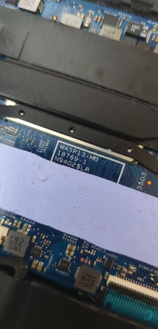

前几天刚接修这台机器时,状态为触发后几秒钟掉电,各电压均正常,怀疑BIOS,刷上1.8版本的备份BIOS,成功亮机。
客户回去试机说没有声音,看了一眼音频设备识别正常,但音量图标显示没有音频设备,于是让客户自行重装一下声卡驱动,重启之后就又点不亮了。
再到我手里的状态就是按电源键亮黄灯,重新刷上1.8版本的BIOS,又亮了。
进系统后尝试热更新BIOS到1.15版本,重启后风扇转不亮机,手摸散热器是发烫的,转了半小时后强制关机,就再也点不亮了,按住开机键电源灯亮黄灯。
现在已经试过N个版本的BIOS,也都点不亮,怀疑现在机器没到读取BIOS的流程就亮黄灯了,请教下各位接下来该咋修?

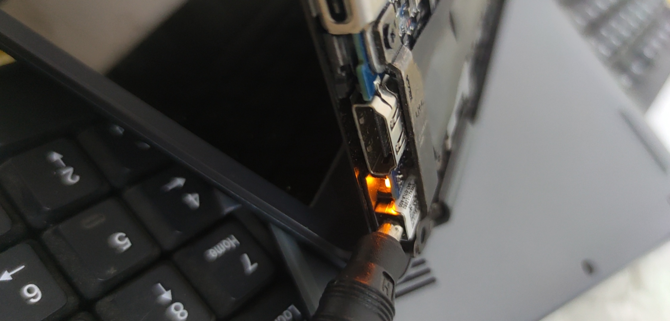

作者: 天津天越科技    时间: 2022-2-24 19:50
15908690195 发表于 2022-02-23 23:16
看电流跑到哪里了,这个闪灯是几黄几白
没上电,按电源键就亮黄灯,松开就灭

作者: 天津天越科技    时间: 2022-2-24 19:58
清空 发表于 2022-02-21 23:12
灯闪是什么样子的两下黄色  一下白色吗   是的话嗯一下开机键关机在开。
按住电源键一直亮,松开就灭
