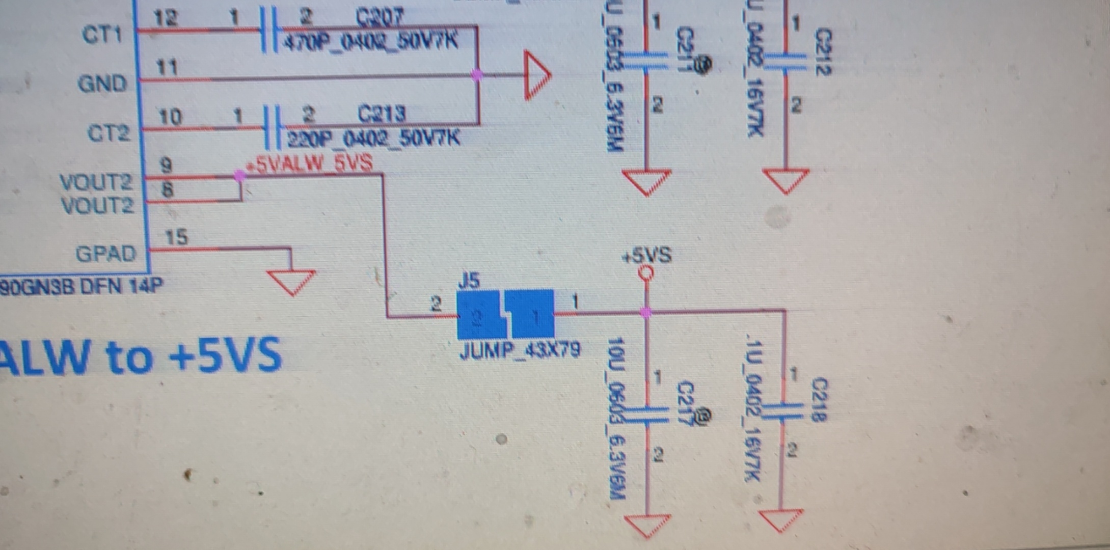

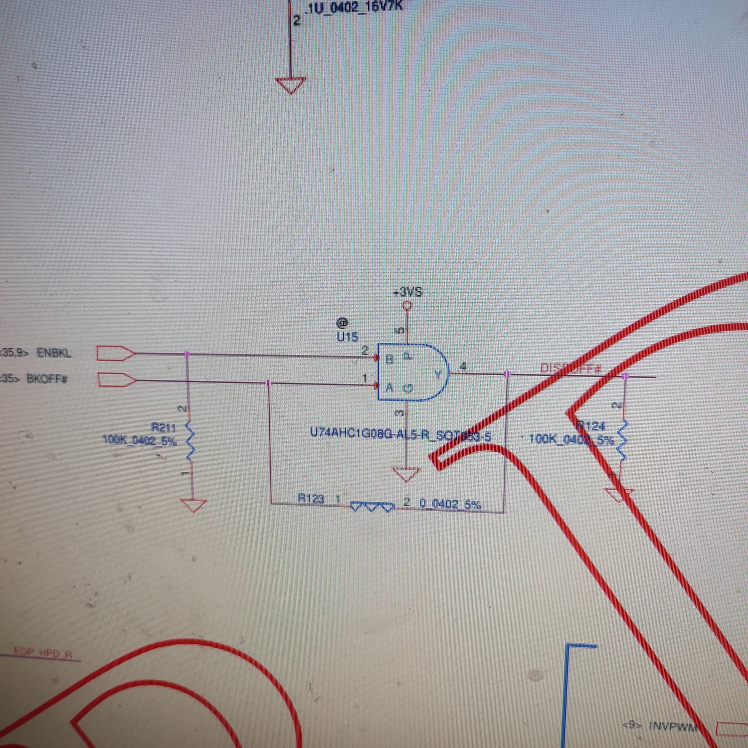

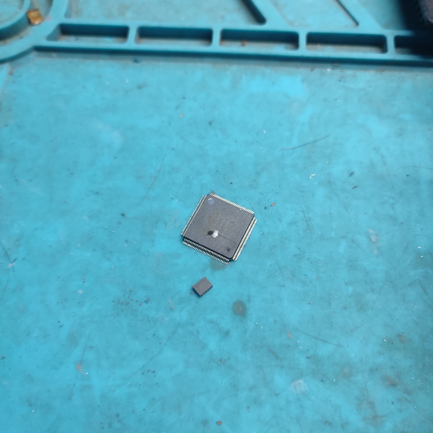

接机不触发,待机电流0.2几,拆开ec上有个洞,pq101有烧痕,j5短路,烧鸡发现pu1101发烫,拆换后上电键盘灯亮(可控),屏暗,上图纸,屏线接口dispoff#没电,其它基本都正常,这个脚连到u15,u15没装,直连到ec了,ec是料板拆的,不想整了,直接把u15第四五脚直连,来了来了,屏亮起了,有个缺点就是亮屏后会闪一下,测试中

作者: greaterlife    时间: 2022-2-19 15:35
割断DISPOFF#线路,U15 五脚飞线到屏接口上,是否能解决亮屏后闪一下这个问题?
作者: 蛮美维修    时间: 2022-2-21 21:41
返修了,四脚短路不加电,用你的方案确实不闪
作者: greaterlife    时间: 2022-2-22 10:17
能帮到你我也开心
作者: 你那都不是事    时间: 2022-2-23 11:07
+5vs短路吧,以前也修过

作者: 18079990556    时间: 2022-2-23 13:43
这样是强制开启
