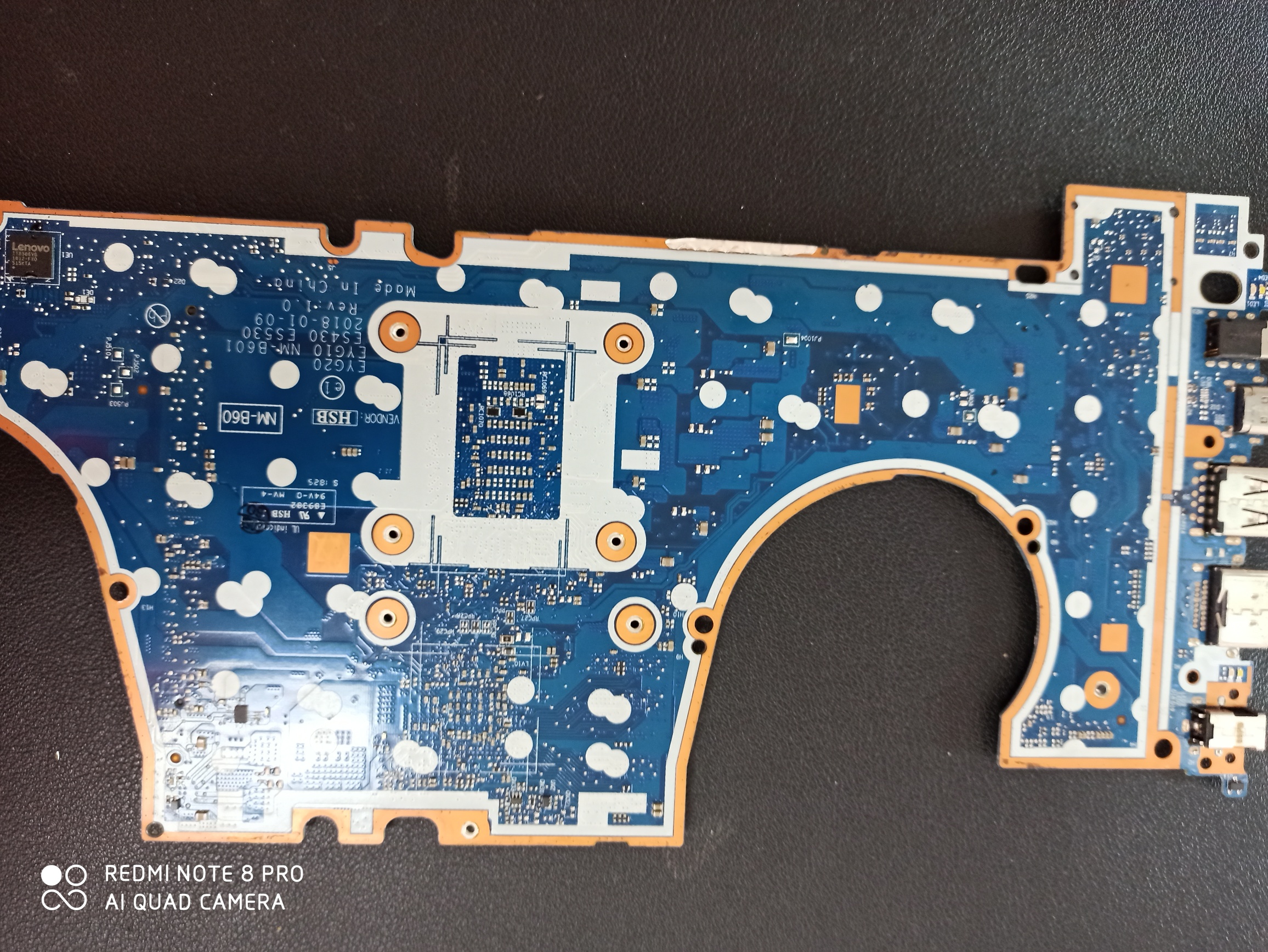

笔记本插适配器无法开机,插上电流表电流瞬间1A,感觉电脑短路的,没敢在通电,拆机裸板测试,+3VALW 、+1VALW短路,使用烧机法测试桥稍微发热,维修小白也没有思路,请各位老师给个思路。

你不是都查出来了吗,桥发热,废了
