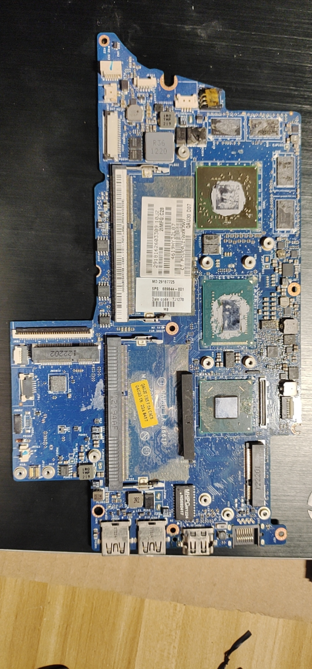

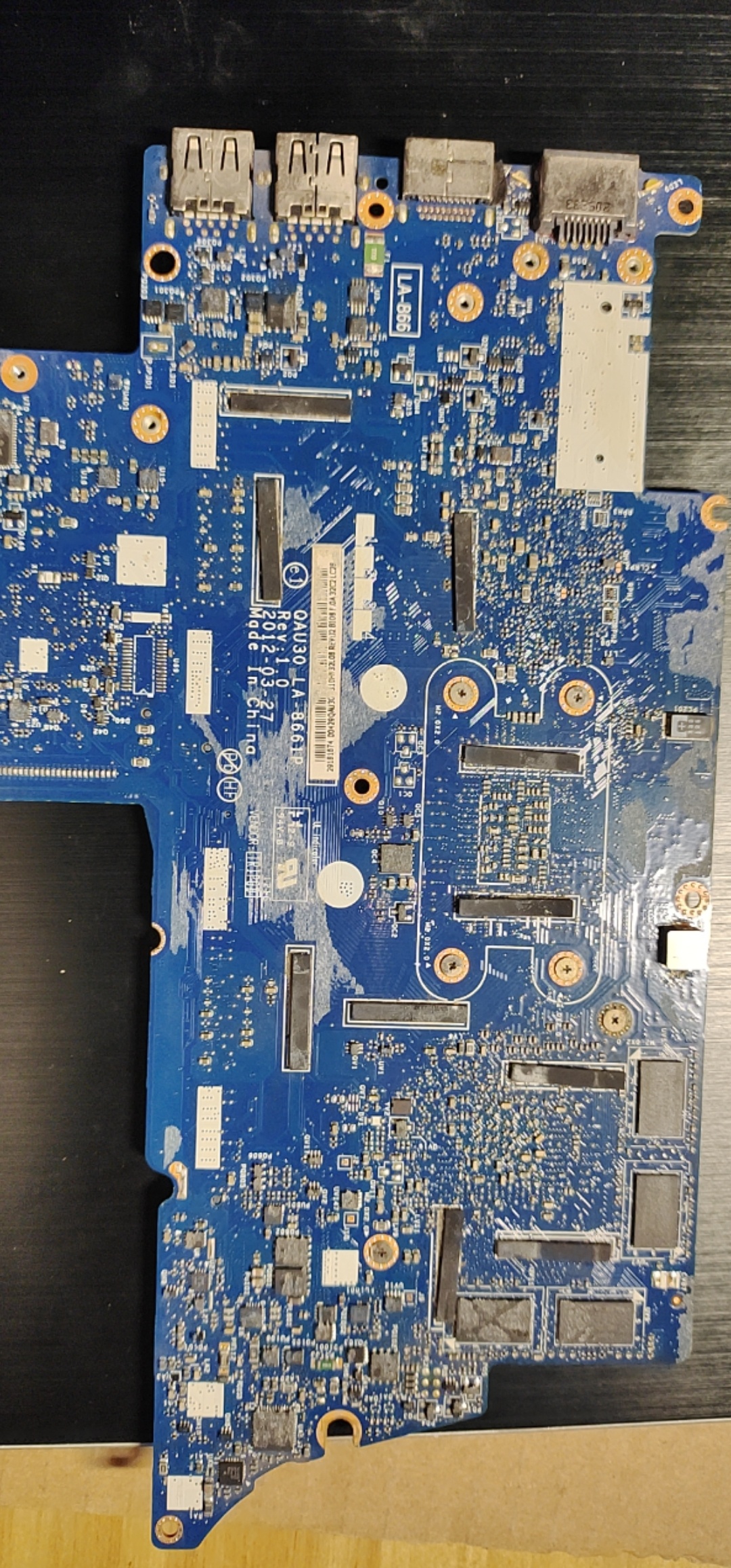

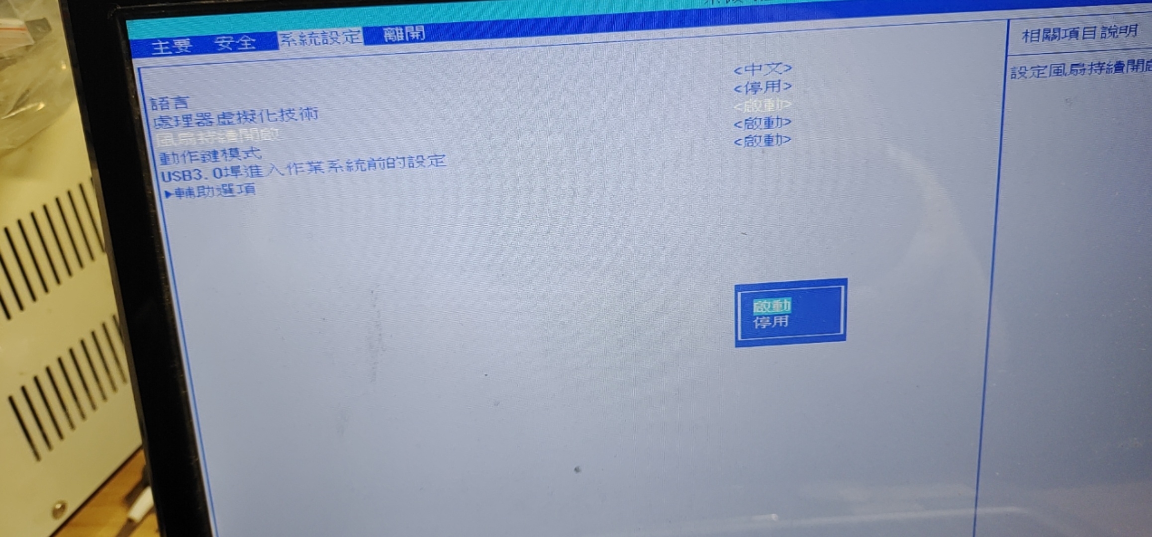

标题: 惠普 la 8661p [打印本页]
作者: loveshan17    时间: 2022-2-17 23:32
标题: 惠普 la 8661p
这款主板在bios里有风扇持续开启这项功能,他是四根连接线到cpu主板风扇上面去的,默认开机出现风扇不转,后来进bios里看到这项,不知道这款机器是不是不支持温控调节,
作者: 旺达维修    时间: 2022-2-17 23:37
修风扇不转吗
作者: loveshan17    时间: 2022-2-17 23:39
旺达维修 发表于 2022-02-17 23:37
修风扇不转吗
风扇我测试过了,正常的,持续开启风扇就一直转,如果停用,风扇不会自己转,cpu都烫死,他也不转,所以我来问问的
作者: 安和1    时间: 2022-2-18 00:16
是指Bios里如果设成开启就会一直转而不会停,如果设成关闭就会一直停而不会转,你想让它随温度变化自动调节停或转,但是不知道主板是否支特这个功能,是这个意思吗?
作者: loveshan17    时间: 2022-2-18 08:16
安和1 发表于 2022-02-18 00:16
是指Bios里如果设成开启就会一直转而不会停,如果设成关闭就会一直停而不会转,你想让它随温度变化自动调节停或转,但是不知道主板是否支特这个功能,是这个意思吗?
是的,就是这个意思!
作者: lgiuang    时间: 2022-2-18 11:26
12年的机子竟然没有智能风扇调节?
作者: 小李001    时间: 2022-2-18 15:09
学习一下,谢谢楼主分享。
