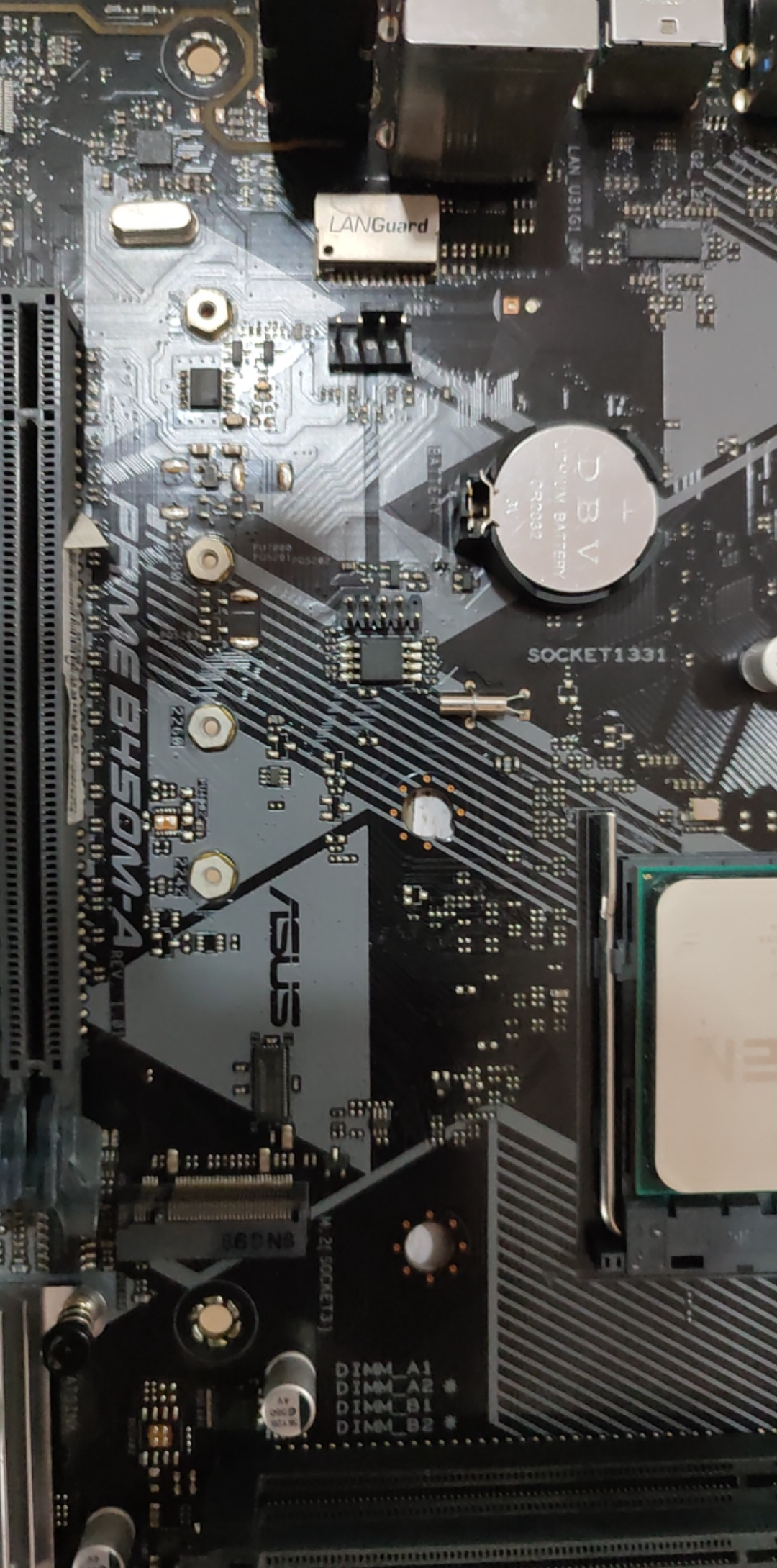

客户拿过来的时候是按开机没反应,测量了开机针脚有3.3V 晶振不起振,从别的板2个电容一个电阻还有晶振也搬过来了·还是不一样不能起振。有碰到过的吗
去掉CPU后,晶振就起振了,不会是U烧了吧?
ATX绿色线才3.8V?
桥的供电1.8V是不是太高了?

看一下rtc电路正常不正常啊?
作者: zhumianbao    时间: 2022-2-17 23:21

COMS电池旁边的三极管3.3有
开机针脚旁边的RTC 2个针一个GDN一个才1.5V

rtc电路不正常啊

1.5V是正常的。根绝下面的时序一个个排查吧。
1、没插电源前,由3V纽扣电池VBAT经过稳压器产生1.5V的供电给CPU内部的RTC电路VDDBT_RTC_G/V_RTC。
2、CPU给晶振供电,晶振起振,产生32.768KHz给CPU
3、插入ATX,紫线输出5VSB
4、5VSB一般经过稳压器转换,产生3.3V待机电压,给IO、PCIE槽、网卡、桥(VSUS33)、CPU供电(VDD_33_S5)。
同时3.3V待机电压会经过转换还会产生以下待机电压:
CPU的1.8V(VDD_18_S5)、 1V(VDDP_S5)和0.8V(VDDCR_SOC_S5)左右待机电压
桥的1.05V(VSUS105)待机电压。
5、通常,IO检测待机电压正常后,发出1.8V的待机电压好(RSMRST_L)给CPU
6、触发开关,进IO
7、IO发出请求开机信号给CPU(PWR_BTN_L)
8、CPU发出允许开机信号SLP_S5_L、SLP_S3_L,其中SLP_S3_L给IO
9、IO拉低ATX的绿线(PSON#)
10、电源输出12V/5V/3.3V/-12V...

最后发现是CMOS电池出去的3.3V3级管的那个稳压电容有时候短路有时候不短更换好了····坑人
