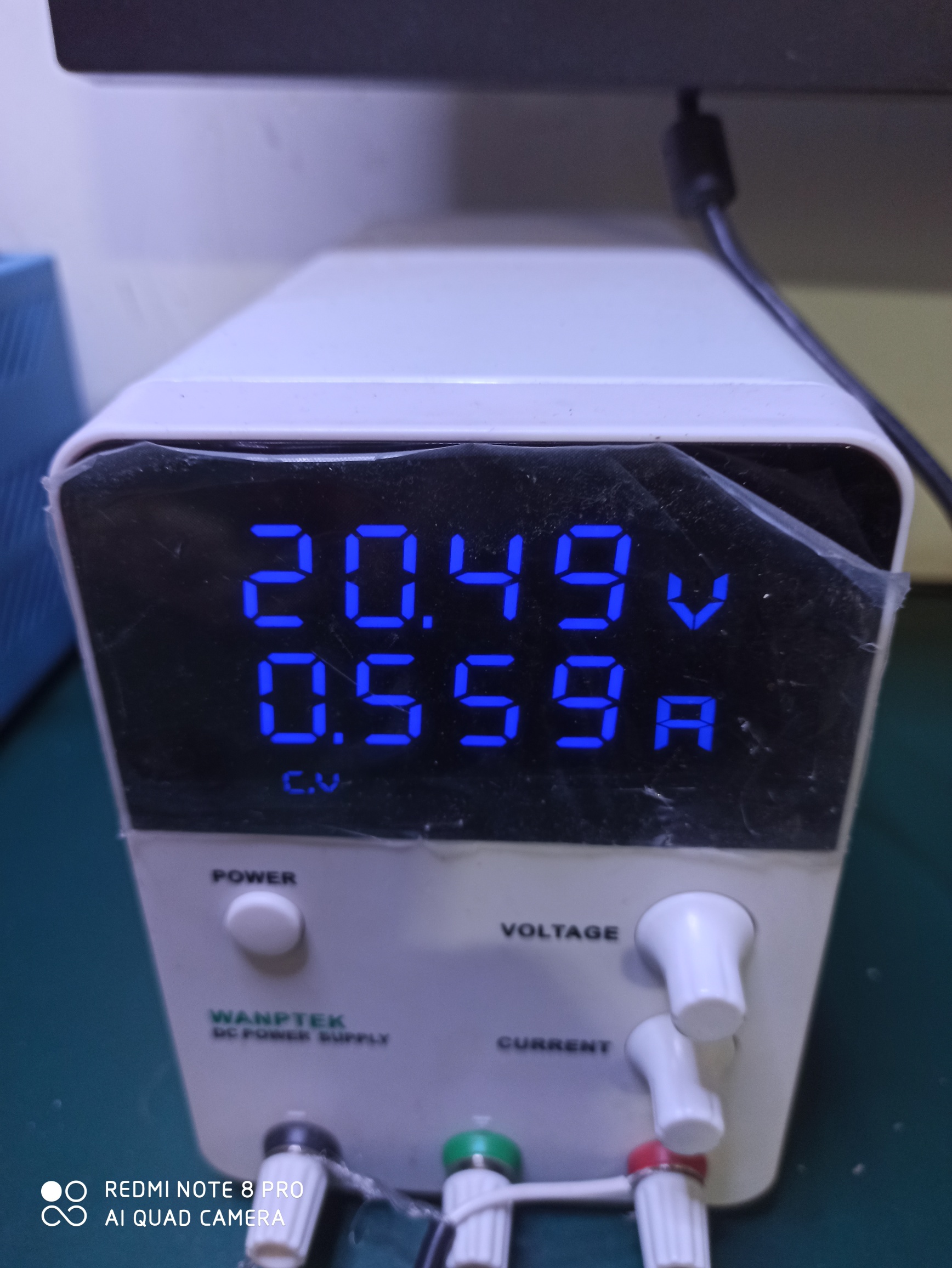

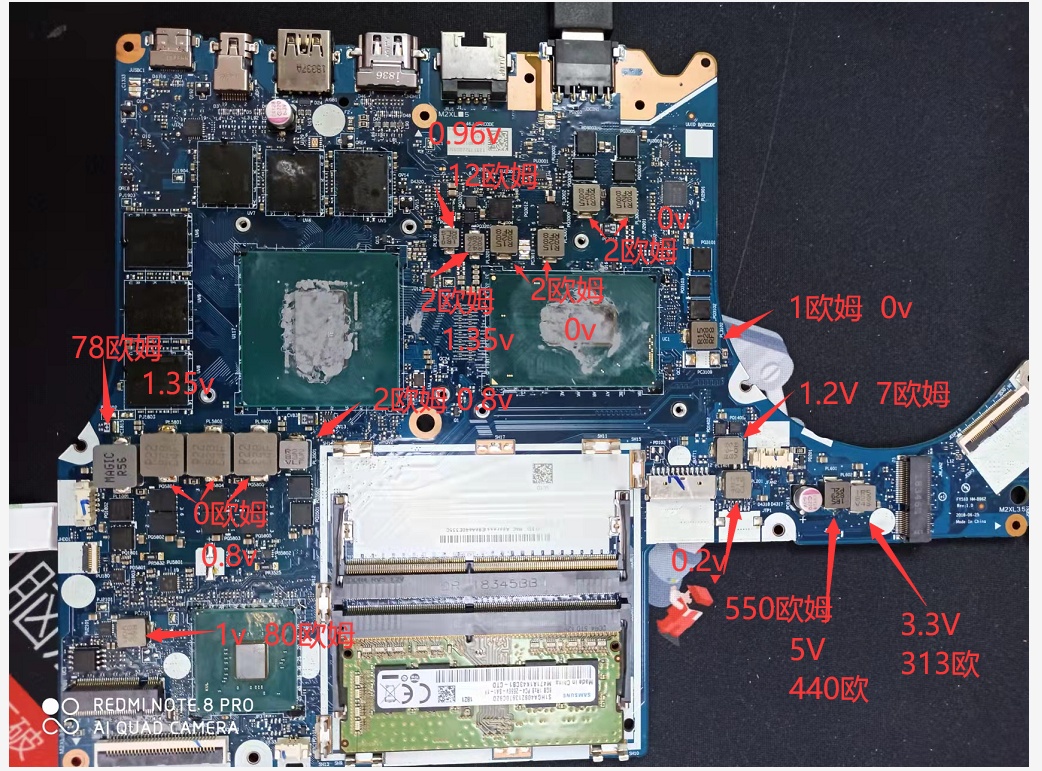

标题: Y7000P无法开机 [打印本页]
作者: 小李001    时间: 2022-2-17 17:32
标题: Y7000P无法开机
笔记本摔过,无法开机,拿到时待机电压0.030V,电流能跑到0.5左右,无法开机,裸板测试内存阻值偏低,但电压,各位老师给个思路。
作者: lpz2012    时间: 2022-2-17 17:38
看平台复位出了没有,有,干cpu,,,没,干pch
作者: 百花村软件园    时间: 2022-2-17 17:44
看看有没有短路
作者: 小李001    时间: 2022-2-17 17:51
内存点低,没有烧出来
作者: 小李001    时间: 2022-2-17 20:02
CPU供电处有时0、1、2、3都出现过,不知道正常不
