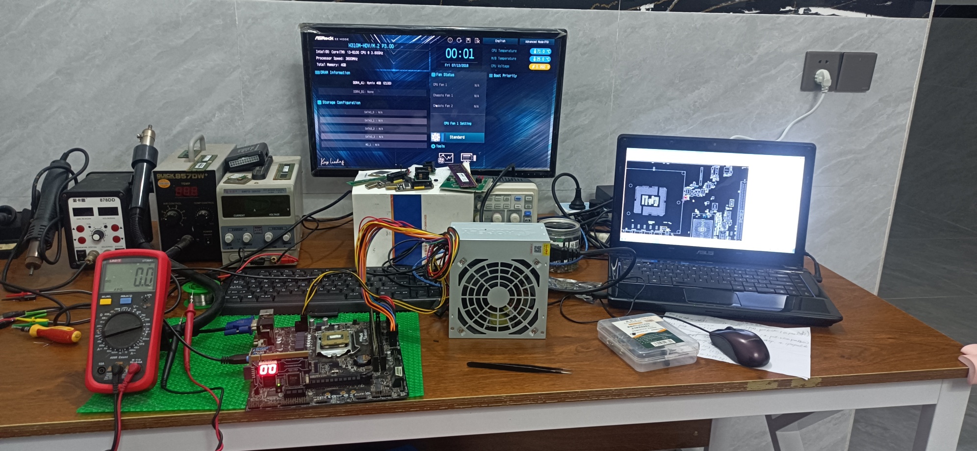

华擎H310M不显示成功亮机:一路供电不出导致syspg信号不出,把供电修好了就亮机了。
作者: chenyang31    时间: 2022-2-17 12:12
哪一路供电不出?
作者: bdtkx    时间: 2022-2-18 21:58
chenyang31 发表于 2022-2-17 12:12
哪一路供电不出?
         VCCIO
