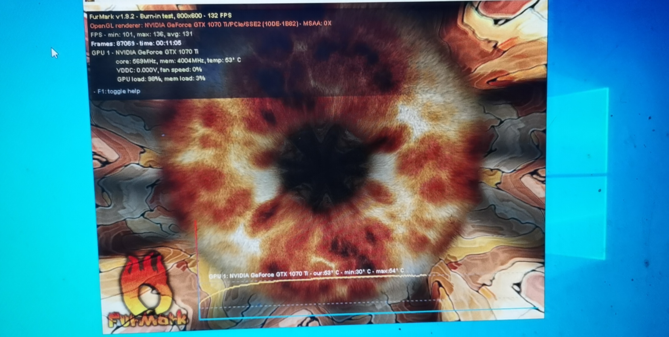

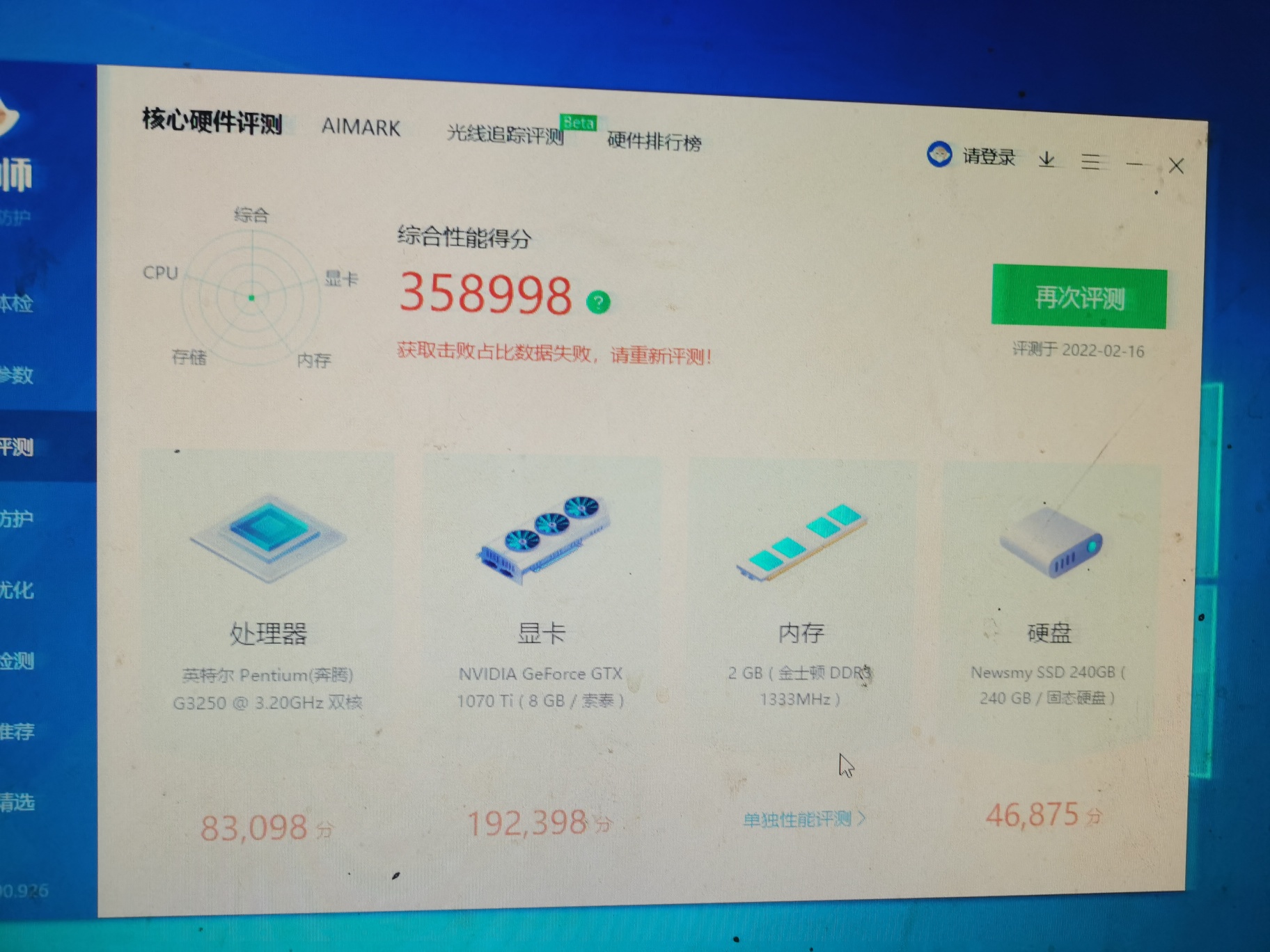

一张索泰至尊显卡换过核心的。鲁大师跑分只要19W这么低。正常不是有28W的吗。这是什么问题。跑甜甜圈也正常。是不是要刷BOIS呢。求助。

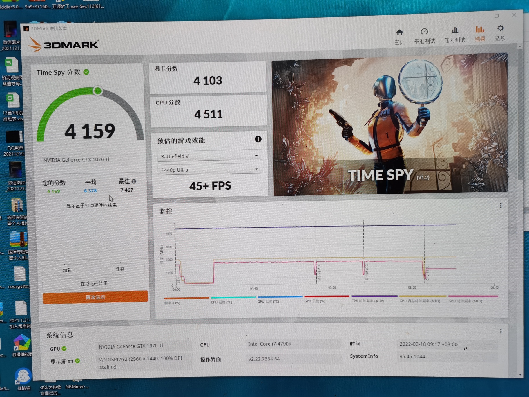

应该是核心被我吹老化了。拆焊4次了。跑3D没1070高。只有4000多。

APM9746 发表于 2022-2-16 20:25
烤鸡不是显示98%的吗?怎么看没跑满
不过甜甜圈主要是看功耗能不能跑满TDP 散热压不压得住 频率跑不满很正常
可以跑一下别的,比如我跑3DMark

发表于 2022-2-17 07:32:25 来自迅维网APP | 只看该作者 来自: 美国 来自 美国
APM9746 发表于 2022-02-16 20:25
烤鸡不是显示98%的吗?怎么看没跑满
核心频率才500多,你是在瞧不起pascal架构吗

发表于 2022-2-16 20:40:13 来自迅维网APP | 只看该作者 来自: 中国 来自 中国
新版本鲁大师和旧版本,跑分不一样的。不要太在意

发表于 2022-2-16 20:25:08 来自迅维网APP | 只看该作者 来自: 中国 来自 中国
卖电脑的小快乐 发表于 2022-02-16 19:48
核心没跑满,话说烤鸡烤了半天你就看了个寂寞?
烤鸡不是显示98%的吗?怎么看没跑满
回复 支持 3 反对 0
推荐
发表于 2022-2-16 19:48:01 来自迅维网APP | 只看该作者 来自: 江苏 来自 江苏

发表于 2022-2-24 19:55:13 | 只看该作者 来自: 江苏徐州 来自 江苏徐州
怎现在都喜欢用新版鲁大师了?

发表于 2022-2-25 00:01:07 | 只看该作者 来自: 江苏 来自 江苏
鲁大师就娱乐下 强度不够 体现不出啥

发表于 2022-2-26 13:58:08 | 只看该作者 来自: 中国 来自 中国
测试下游戏看  鲁大师新版跑分很多不正常

发表于 2022-2-26 14:24:39 来自迅维网APP | 只看该作者 来自: 中国 来自 中国
跑了下3Dmak只有这么多

发表于 2022-2-26 15:24:26 来自迅维网APP | 只看该作者 来自: 美国 来自 美国
看上去核心频率有1600多...显存频率2000...那样的话都正常。。。?
打开gpu-z看看跑测试的时候是不是有撞墙(功率,温度),再看看流处理器数量对不对
10系我记得是可以用非签名驱动的。。。也就是说可能是假核心?
