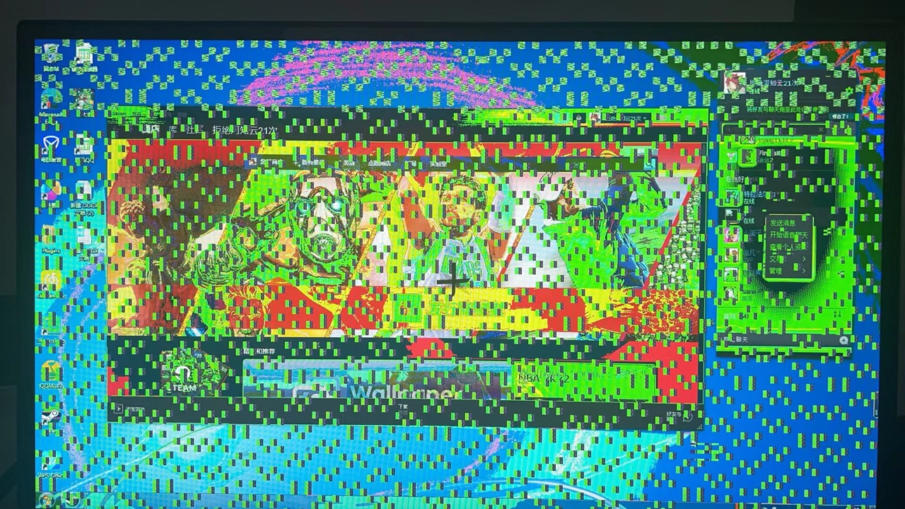

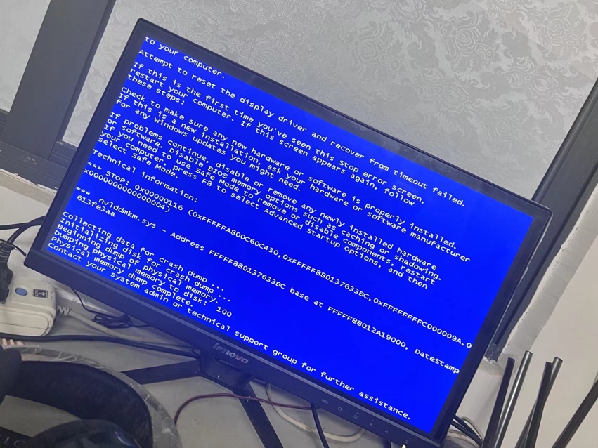

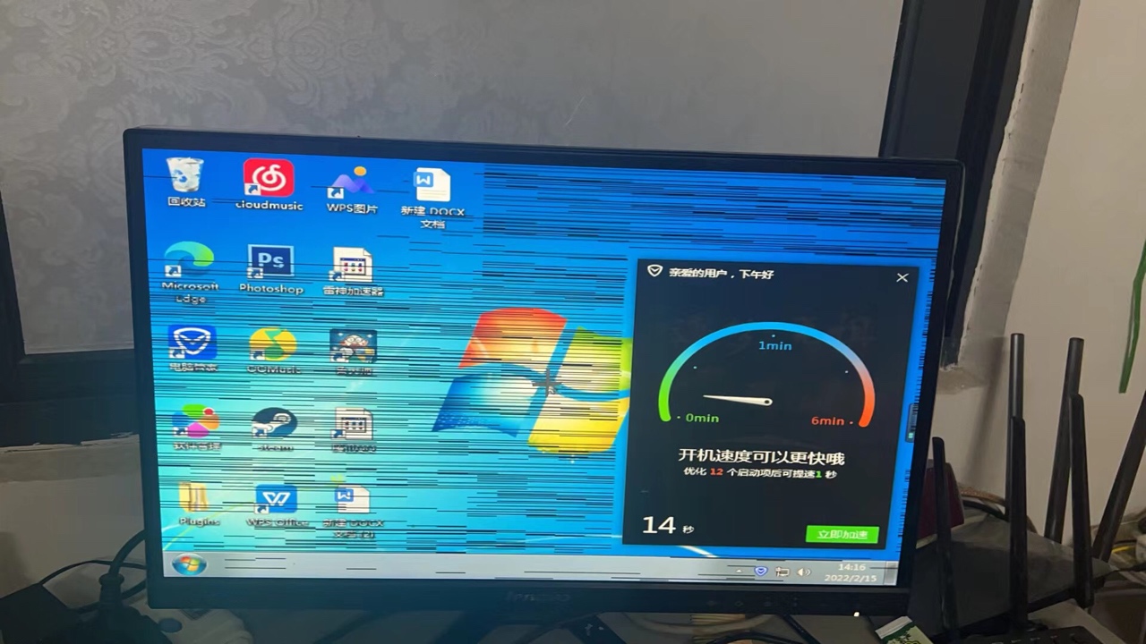

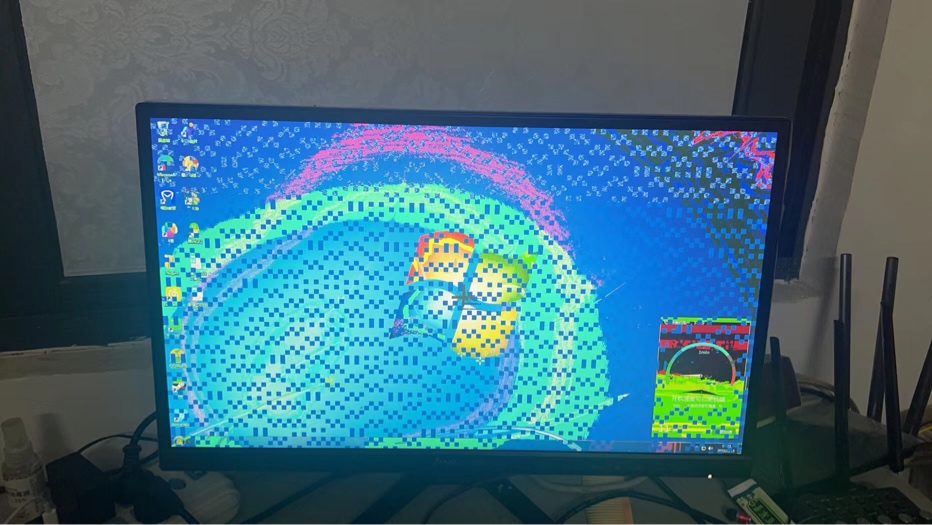

一开始是老是报驱动错误蓝屏死机,重装系统,测试两天没问题,结果客户拿回去不死机了。反倒是大花屏。
是不是基本可以断定是核心挂了。1050ti
补充内容 (2022-2-19 00:32):
2022/02/19 我这边最近回南天,发现两个问题,第一是这个显卡受潮严重,第二个是金手指有锈,目前的话就是烘干加上打磨金手指,目前没看到花屏了,在测试中。
补充内容 (2022-2-26 09:23):
最后结果B1通道故障。参考回帖的图片。淘宝都没有这种显存芯片卖。。。。。
作者: 月夜宁静    时间: 2022-2-16 09:08
先检查1V8几个PLL小电压有没有进到核心里,再MATS全面跑个测试吧。

先测一下显存报不报错不行就换核心

作者: jljeee    时间: 2022-2-19 00:32

B通道第二颗显存坏了
