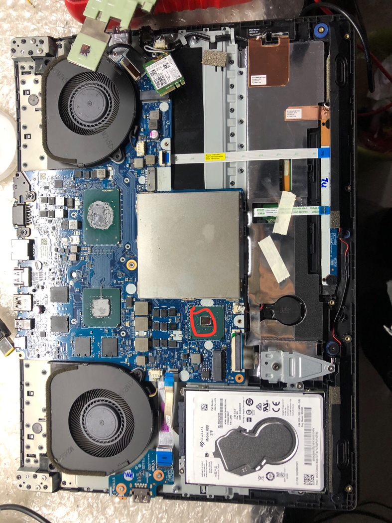

作者: wlpdexunwei    时间: 2022-2-15 14:58
标题: 联想拯救者桥晶体摔坏,请问坛友谁有好板子,报个价格,nm_b701

作者: wanghong132    时间: 2022-2-17 00:52
这哪里是摔坏的,典型的炸桥嘛。

作者: kangxiuwen123    时间: 2022-2-17 13:12
是短路炸的把,摔的不会只坏桥

作者: elfxie    时间: 2022-2-17 15:53
大概率是摔了后MOS管G极开路,结果一通电就炸了,这种如果不是通电炸的,PCB板也够呛的,给他换桥,搞不好连桥都亏了,花精神还亏钱亏时间

作者: 1679684    时间: 2022-2-17 16:26
wlpdexunwei 发表于 2022-2-16 23:49
我是想着桥都能摔成这样,估计cpu和显卡都会掉点,已经退机放生了,没bga没勇气去赌啊
9成是桥短路炸晶体  不是摔得!换桥基本能好!

作者: 1063102527    时间: 2022-2-18 11:03
这个不是摔坏的  是烧炸的

作者: 敩徒    时间: 2022-2-19 13:09
这南桥不是摔坏,有经验的都知道南桥本身质量问题炸了,游戏本来说都是很普遍看到的故障,至于还烧什么东西就要检测才知道,如果严重的主板基本就废了

作者: wlpdexunwei    时间: 2022-2-20 00:03
同行说机器摔的壳子都裂开变形了   他也没拆  我接到手一看壳子确实变形了  拆开一看晶体都裂了 并且桥短路了  当时就纳闷桥摔坏咋还会短路
