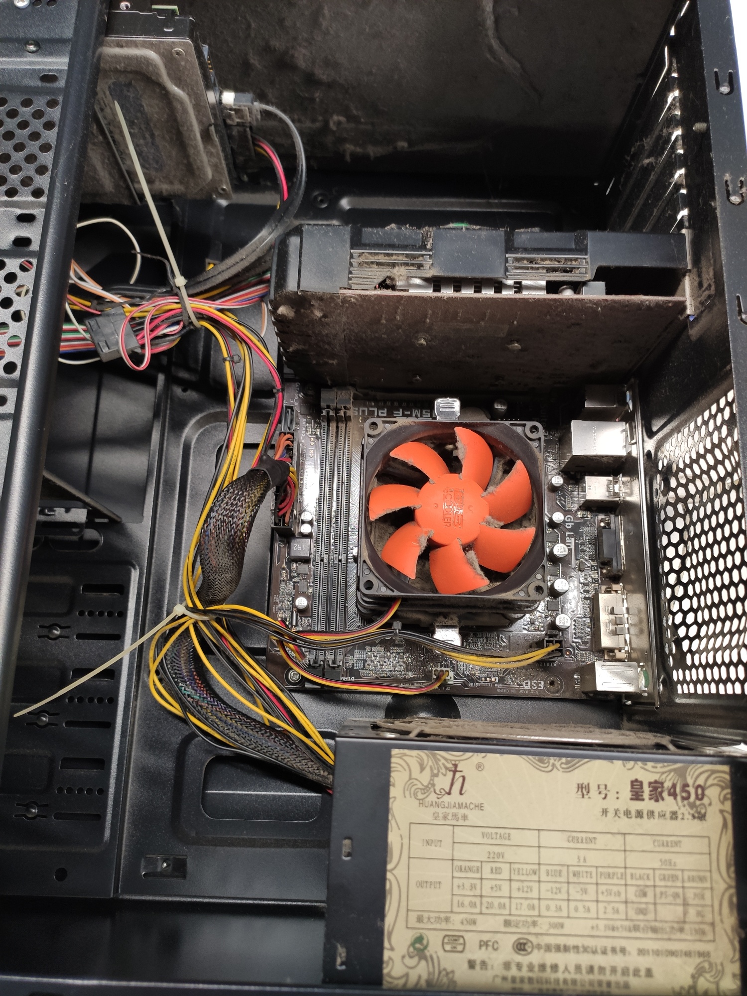

华硕B85开机一点反应都没有,今天都朋友家做客,没带工具,开机主板风扇和电源风扇都不转,大家会优先排查哪里的故障

先把开关去了,用螺丝刀点,不行再搞电源绿线倒地,再搞主板

皇家电源是山寨货

作者: klrm2223    时间: 2022-2-18 16:58
先确认电源,短接电源,看电源风扇转不
作者: Carillon    时间: 2022-2-18 21:38
像这种垃圾电源,十有八九是电源出问题了,可以线排除排除电源的故障。

作者: 百度x0SzU    时间: 2022-2-21 17:36
拔下电源接口,用导线短接绿线和黑线,看风扇转不转,不转就换电源!

作者: 铭轩科技    时间: 2022-2-22 01:14
1.电源2.待机3.io
作者: super0612    时间: 2022-2-23 14:56
打绿线对地值

作者: (@⌒ー⌒@)    时间: 2022-2-25 15:47
电源一换就知道了
作者: の扉    时间: 2022-3-4 15:15
重启键,抠电池
作者: hrx103    时间: 2022-3-9 15:43
一般是电源挂了吧
作者: 夏一郎520    时间: 2022-3-16 13:49
查开机电路
