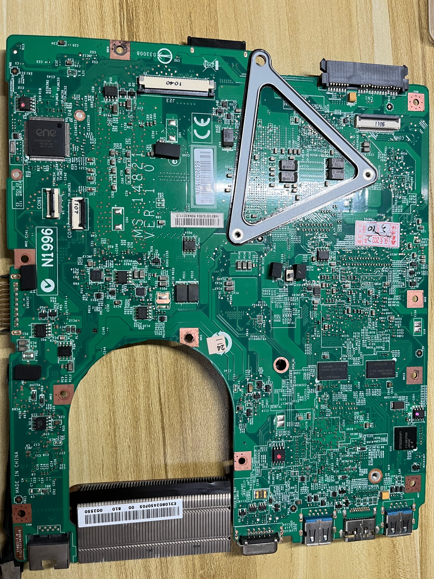

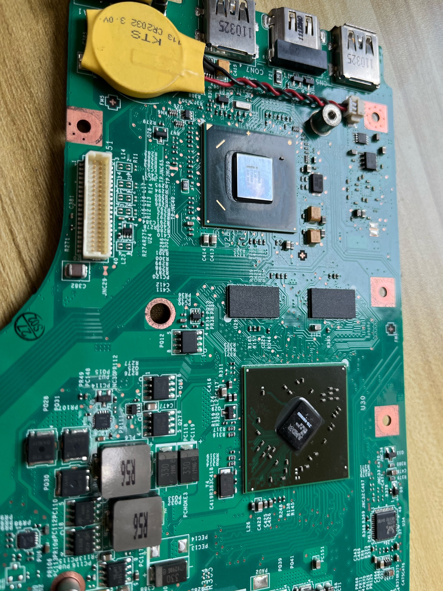

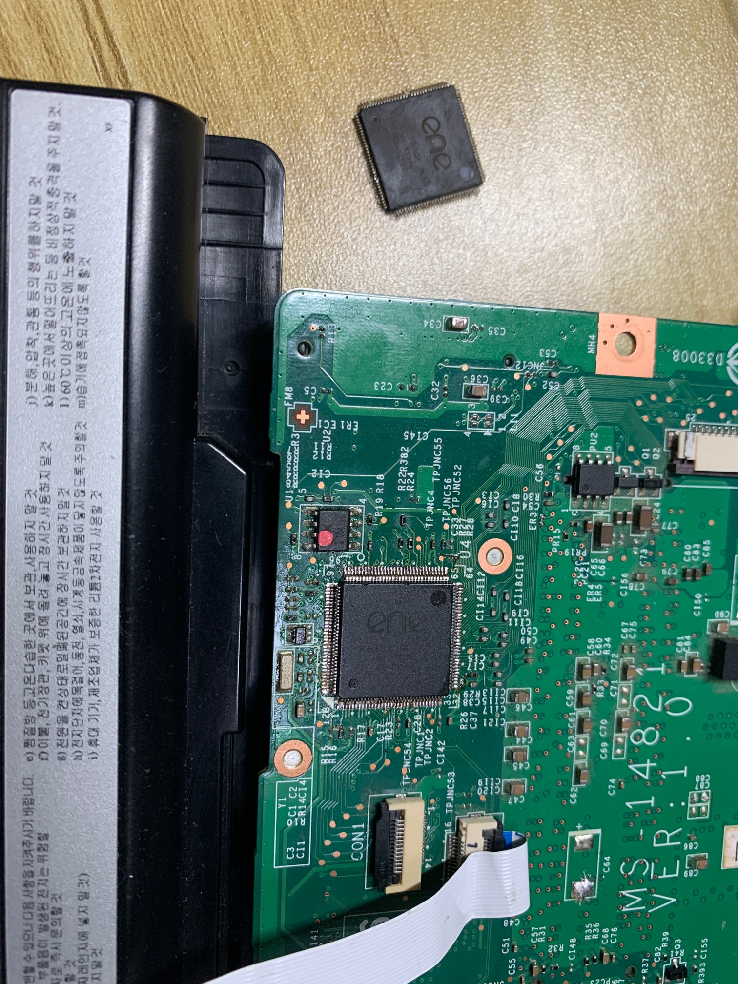

一开始问题是不开机, 不充电, 待机芯片51125发热。EC KB3930 3V ALW短路。
后来在可能在测上管mos的时候, 3v pwm串入了19v,对地电阻变成了十几欧, 有芯片烧了。。。
将3v5v pwm(图中的3vsus,5vsus)负载断开。买EC回来更换后,也更换了51125,3V5V ALW都正常,但是还是不充电,不触发。ECRST 3.3v有,开关键3.3v有,EC SPI 3.3v有,EC晶振对地电压为0!EC不发SUS-ON信号。
不知问题出在哪里。求思路

作者: 安和1    时间: 2022-2-20 13:11
BIOS查涮一下,没有配置程序,可能晶振得不到供电不启振,从而不触发。

作者: luning3710642    时间: 2022-2-21 08:43
我就想着下一步刷EC bois,找时间刷
