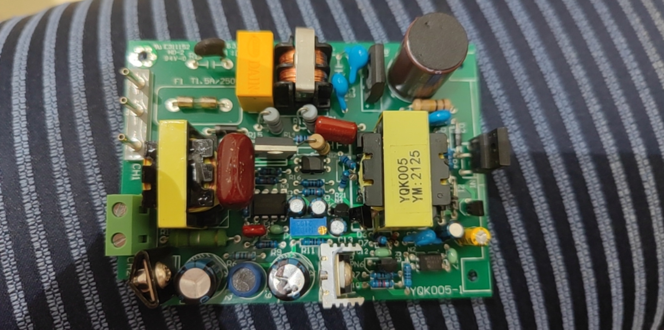

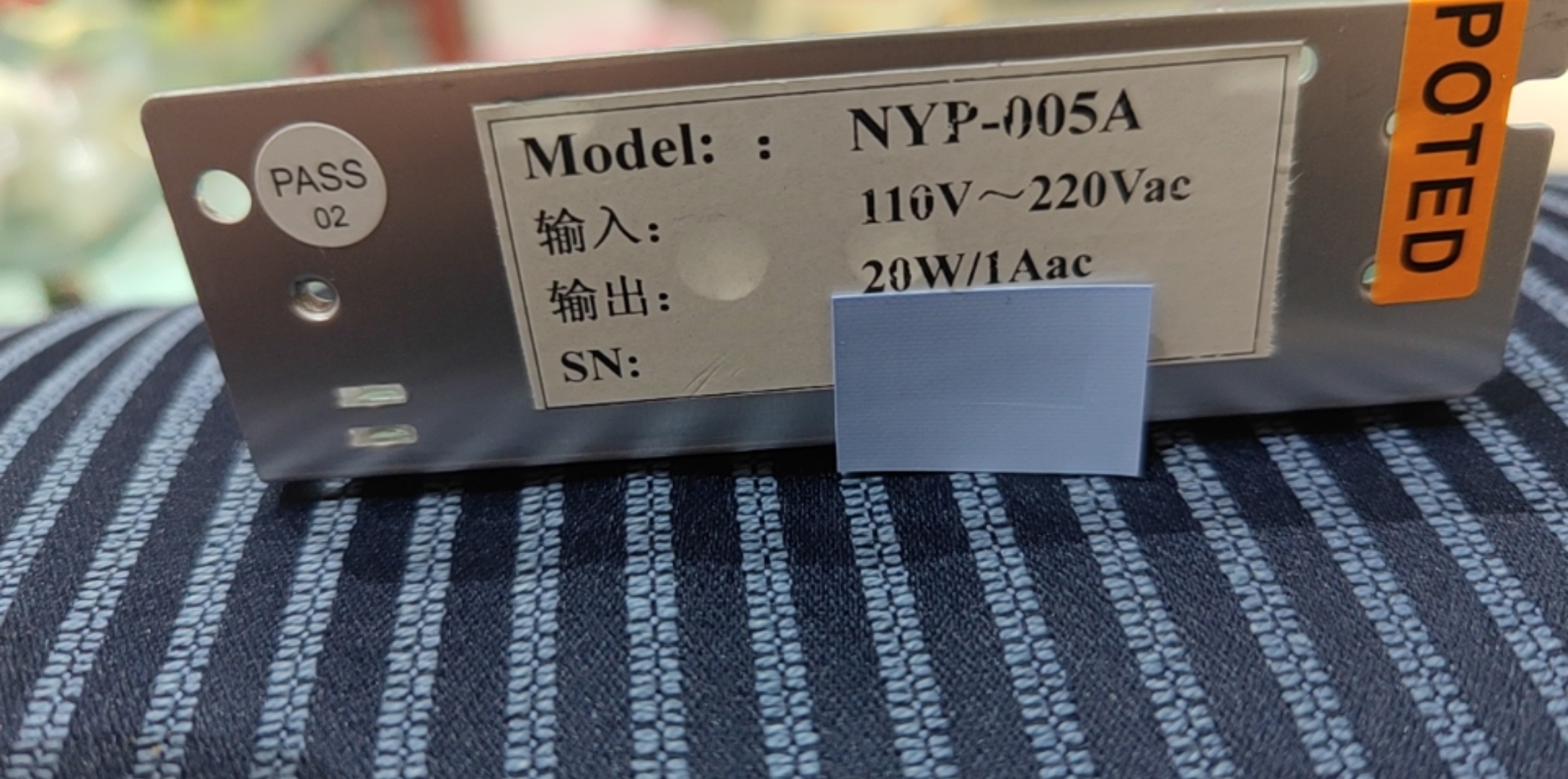

跪求该电源原理图
电源型号为 NYP-005A
板号 YQK005-1

这玩意可以当成纯分立器件搭的电源?
点评
不,它大概分为两部分,一部分是普通的开关电源,用的是安森美的电源芯片。另一个是升压点燃部分,用的是LM358,具体原理还没搞清楚  详情 回复 发表于 2022-2-18 20:04

发表于 2022-2-15 23:21:00 来自迅维网APP | 只看该作者 �
virginlulu 发表于 2022-02-14 08:56
逆向画一下也花费不了多久
看来目前也只能逆向画图了,有一些管子型号被打磨了,不过应该能猜出来

发表于 2022-2-15 23:20:05 来自迅维网APP | 只看该作者 �
大喵喵 发表于 2022-02-14 08:52
那个8脚芯片是啥型号
型号是LM358,一个双运放

发表于 2022-2-14 08:56:47 来自迅维网APP | 只看该作者 �
逆向画一下也花费不了多久

发表于 2022-2-14 08:52:32 | 只看该作者 �
那个8脚芯片是啥型号
点评
型号是LM358,一个双运放  详情 回复 发表于 2022-2-15 23:20

发表于 2022-2-18 20:04:57 来自迅维网APP | 只看该作者 �
大喵喵 发表于 2022-02-16 09:25
这玩意可以当成纯分立器件搭的电源?

发表于 2022-2-18 20:05:52 来自迅维网APP | 只看该作者 �
隐风之龙 发表于 2022-02-18 09:28
灯都搞?看着还有点复杂。
这可不是一般的灯,是旋光仪上的,一套500多块钱呢。这个电源板就将近400块。
