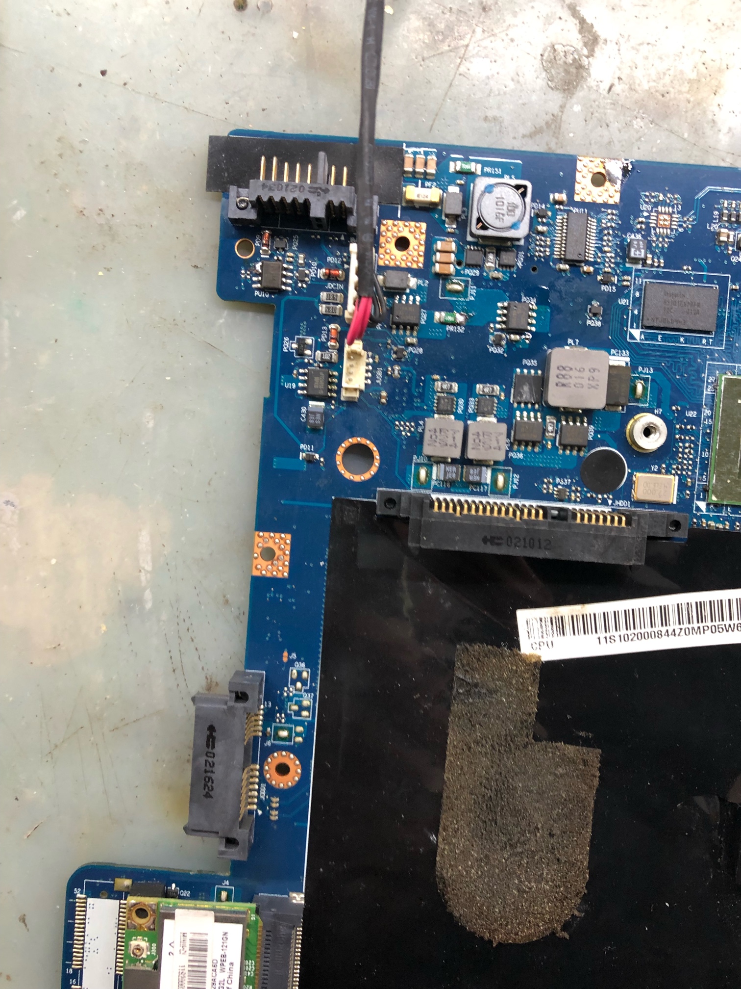

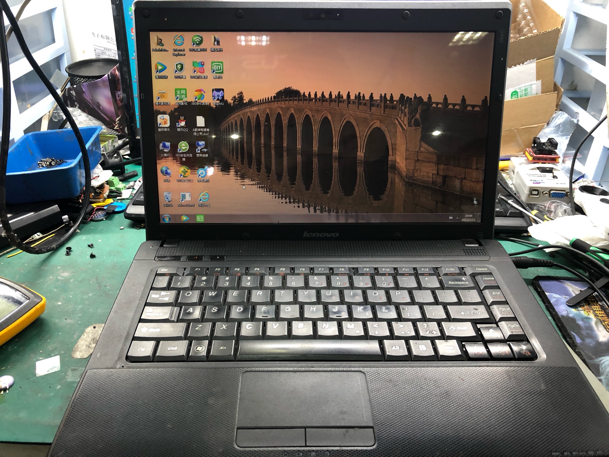

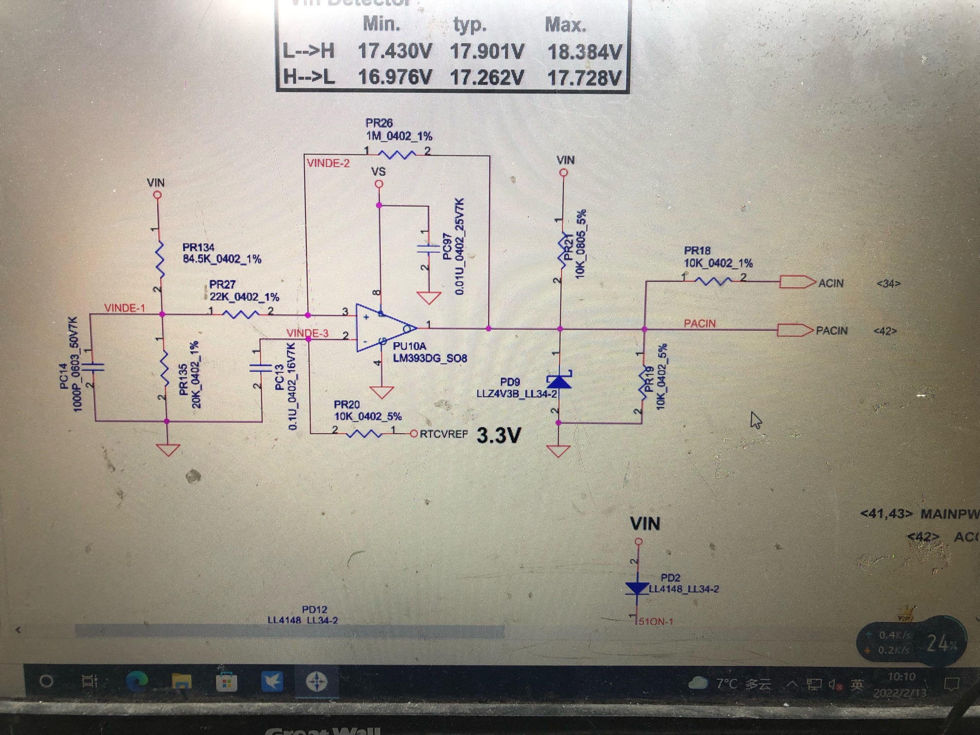

接机一台联想g460,故障为插电待机000按开机不触发,客户说在别家修过没修好让换主板他没干就拿到我这里了,心想歇菜,就我这三板斧二修估计大概率会翻车,不管了既然都拿来了就拆开看看吧,拆机检查发现上家就焊了开关排线,焊了小电池,确认过眼神,三板斧后继有人,先来捡个漏量下公共点,发现不短路失望,上电量一下吧,发现公共点只有8伏多,这明显不对啊假公共点,依稀记的以前看过饼哥仁宝点火回路的视频,这情况肯定保护隔离没过,量了下隔离管果然,在点火回路中pacin必须为高才能导通,看图纸在比较器pu10的1脚上量到pacin为0伏果然,2脚有3.3伏,我不要你比较了,直接一坨锡把它一二脚连起来,在量公共点已有19v,就此维修完毕,插电开机屏幕轻松点亮

估计是1脚上拉电阻问题
