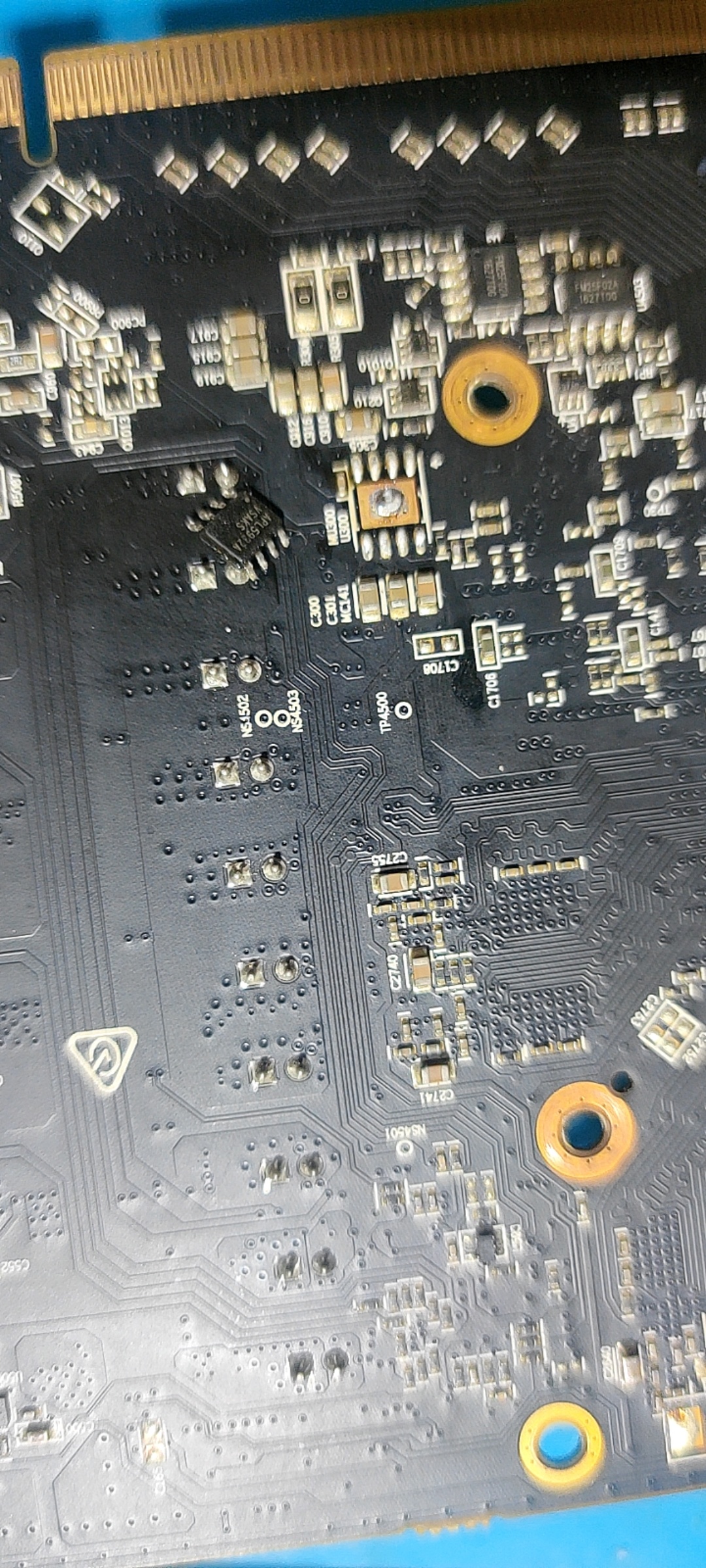

发表于 2022-2-13 15:54:17 | 只看该作者 回帖奖励 |倒序浏览 |阅读模式 来自: 中国 来自 中国
488坏了u300位置缺1.8V换好了后设备管理器报错43,刷过bios588也是一样故障

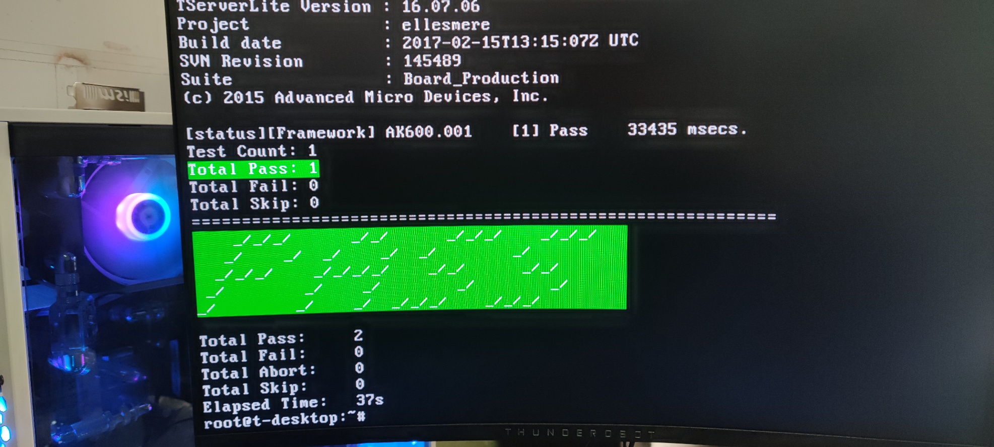

发表于 2022-2-13 19:32:53 | 只看该作者 来自: 美国 来自 美国
首先你tserver能跑过吗
点评
直接无显示,现在是核显开机的  详情 回复 发表于 2022-2-13 20:47
回复 支持 反对
3#
发表于 2022-2-13 20:47:29 来自迅维网APP | 只看该作者 来自: 广东佛山 来自 广东佛山
Poko 发表于 2022-02-13 19:32
首先你tserver能跑过吗
直接无显示,现在是核显开机的
点评
核显也可以跑啊 先把tserver测试跑过,再怀疑bios问题 错误代码43第一个怀疑的就是显存  详情 回复 发表于 2022-2-13 22:49

发表于 2022-2-13 22:49:50 来自迅维网APP | 只看该作者 来自: 美国 来自 美国
lully 发表于 2022-02-13 20:47
直接无显示,现在是核显开机的
核显也可以跑啊
错误代码43第一个怀疑的就是显存

6#
发表于 2022-2-14 00:26:05 来自迅维网APP | 只看该作者 来自: 广东佛山 来自 广东佛山
Poko 发表于 2022-02-13 22:49
核显也可以跑啊
错误代码43第一个怀疑的就是显存
进显存测试系统好像卡死
点评
卡死我可能就想显存全干下来换两颗好的上去试试 还不行就干核心了  详情 回复 发表于 2022-2-17 18:50
回复 支持 反对

9#
发表于 2022-2-18 01:02:24 来自迅维网APP | 只看该作者 来自: 广东深圳 来自 广东深圳
好家伙,这个点子不错,就是显存现在有点小贵

11#
发表于 2022-2-27 22:10:50 来自迅维网APP | 只看该作者 来自: 广东佛山 来自 广东佛山
因为1G的显存太贵了,现在是直接8颗直接全拆了换成512的刷好bios成功过显存检测
