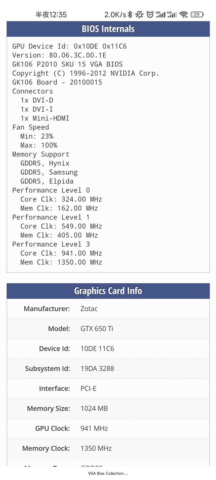

图片中的这样,七彩虹网驰GTX650TI 1GD5 BIOS,尔必达颗粒的,这个BIOS芯片坏了,6脚应该断线了,检测不到6脚,磨掉6脚看里面还是没阻值,换了个BIOS芯片,现在刷了 其他的开机花屏,估计 显存颗粒不一样。有的麻烦传有下,谢谢大家!

索泰这个吧,网驰的没有。就邮箱我发你

谢谢  发给我试下也可以   1063102527@qq.com
