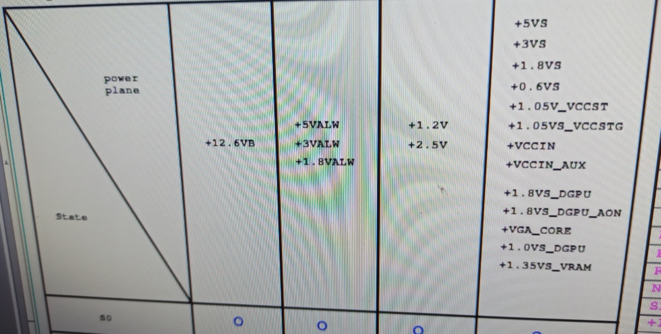

联想小新AIR 15 2019
故障现象:触发无电流
待机电流0.004,按下开机按键  电流0.023,待机正常,看症状已经能开机了,无3 5v二级转换电压,
二级转换电压芯片是2898,
3 5PIN无开启电压,此机器无图纸,不知道开启电脑是由谁来提供,按照正常时序有EC提供或经过转换,测开启信号到EC 97PIN,  EC型号是IT8987E BXS ,但是看EC图纸  97脚应该是ACIN.测过充电芯片24780S的ACIN,是到EC的是124脚,但是EC图纸标注的却是H_PROCHOT#_EC[size=4.07878pt],这个机器因为无图纸  现在一头雾水,根据芯片的定义差,与机器实际却又差别,按照机器实际的测量,没有头绪,看电流此机器应该是已经触发了,测开机信号全部正常S5—ON  LID-EC#等等条件都已经正常了,现在就是不知道这个开启信号到底怎么来的,换过EC,刷过BIOS,EC买的包上机了  换了两个了!

用S5飞线给它开启试试看行不行呢?
作者: 恨天无泪    时间: 2022-2-13 13:39
飞线后电流上到0.15左右  证明还是没有完全工作  证明这一路开启信号不单单运用到二级转换上了  还有其他的芯片开启也用的上  所以只有追查出来这一路的开启信号是怎么产生的  才能找到问题   MAINON  EC已经发出   但是具体到那个位置了  目前没有追查出来  没有图纸  太难了,。
作者: 安和1    时间: 2022-2-13 13:47
EC的35脚SUSON检查下呢
作者: 恨天无泪    时间: 2022-2-13 13:48
无电压  刚又测了一遍
作者: 安和1    时间: 2022-2-13 13:54
没有SUSON,那EC还是不正常,接着查EC条件或换EC,要么EC程序还是有问题。
作者: 恨天无泪    时间: 2022-2-13 13:59

SUS ON发出需要什么条件  就这个EC来讲  MAINON已经发出   SUSB#   SUSC#已经收到3.3V电压了
作者: 小李001    时间: 2022-2-13 14:16
susp#就是ec发出的,是不是时序不了

MAINON通常受控于SUSB#而SUSON在MAINON之前,受控于SUSC#,SUSC#和SUSB#都有,就应该有SUSON和MAINON,但是你只有MAINON,所以还是怀疑EC不正常。

不行  试过了  就一个二级转换电压出不来  其实挺郁闷的   MAINON已经发出3.3V了
