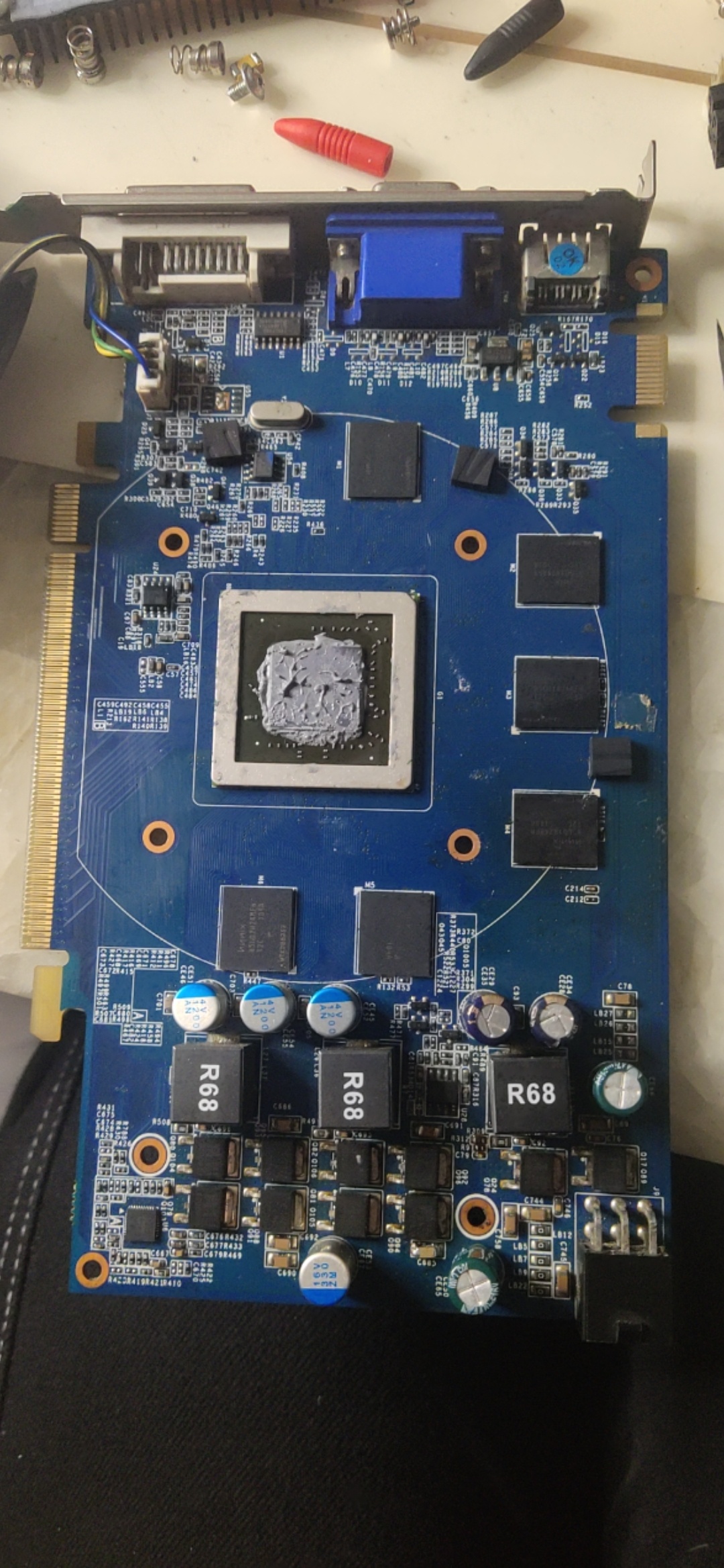

续2022-1-28号影驰550ti花屏已解决
第一次上机扫显存b1报错,找个a1相同的型号装上还是花屏,在测试还是b1问题,还续研究了半个月发A通道显存型号为:H5GQ2H24MFR
B.C通道显存型号:H5GQ1H24MFR
所以之前b1换的显存型可能有问题,更换后上机鲁大师会闪烁屏,进行多次测试都不行。

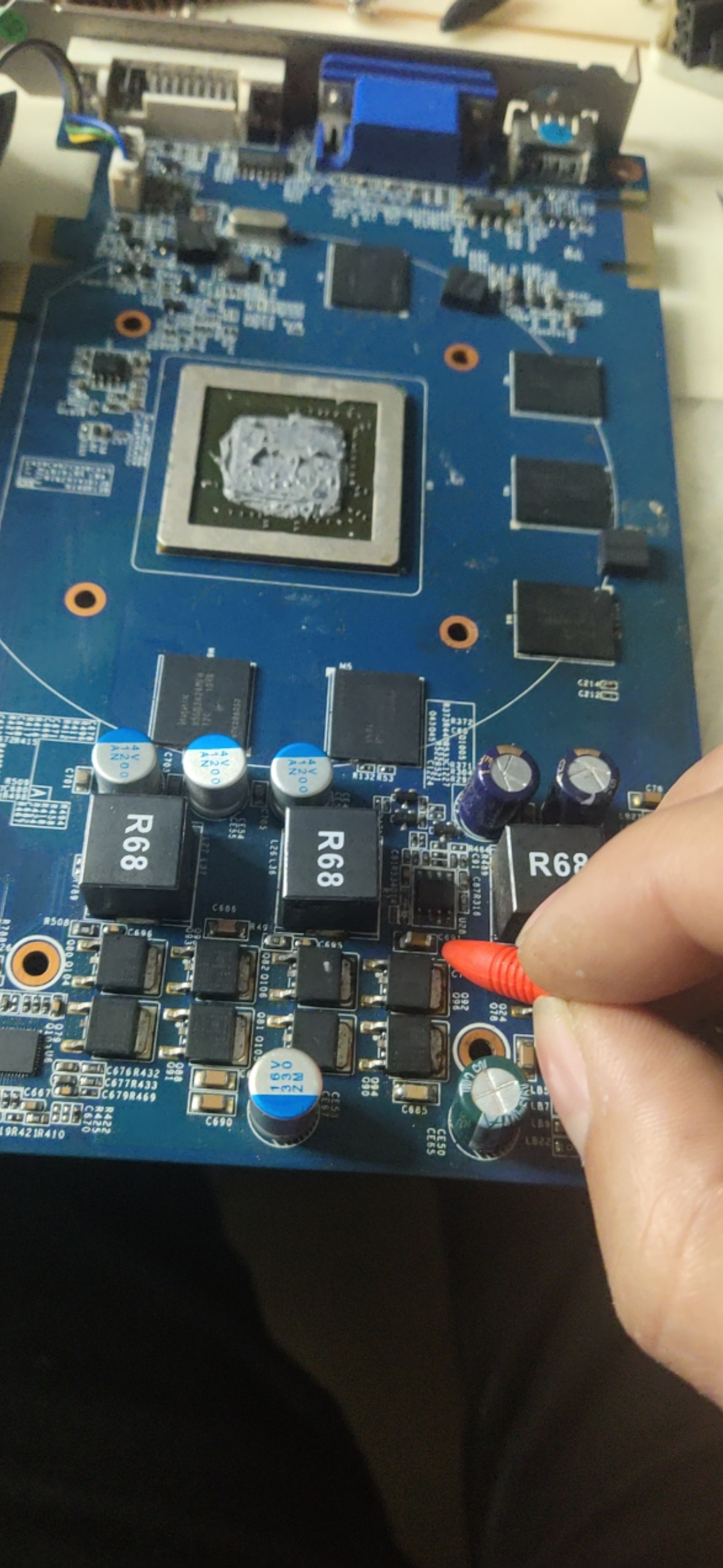

拆机继续查找问题发核心供电上mos管旁边两个耦合电容击穿,换新ok正常点亮
最终结果一个字形容:累啊!

击穿 是说开路了吗?
点评
是的,开路开路的  详情 回复 发表于 2022-2-13 16:41
回复 支持 反对
3#
发表于 2022-2-13 16:41:51 来自迅维网APP | 只看该作者 来自: 中国 来自 中国
5605245 发表于 2022-02-13 13:27
击穿 是说开路了吗?
是的,开路开路的
回复 支持 反对
4#
发表于 2022-4-7 03:56:18 来自迅维网APP | 只看该作者 来自: 广东深圳 来自 广东深圳
击穿 是说开路了吗?
别被误导,击穿是短路了。
