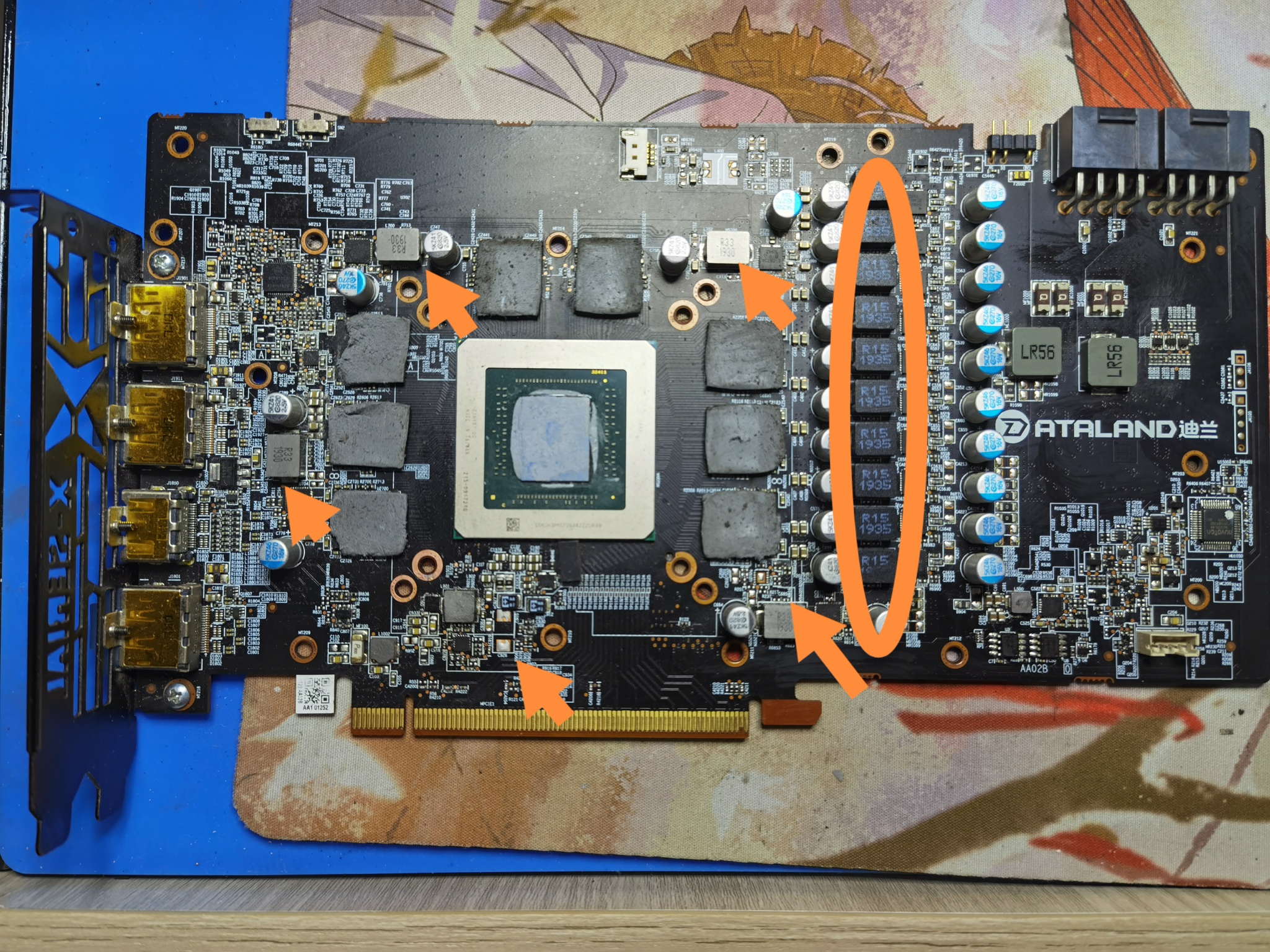

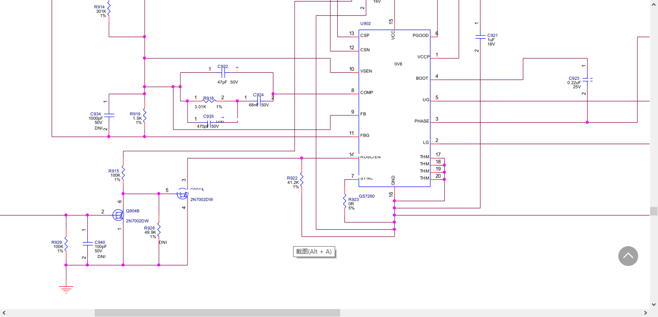

显卡背面有0.75V,1.8V的芯片也换了无用,求大神指点迷津……左下角剪头为1.8V位置!
作者: 百度4VADq    时间: 2022-2-13 12:24
目前这个1.8V位置产生的电压是0.5V,对地阻值是150。

作者: lpluohao    时间: 2022-2-15 19:04
查下BOOT 第4脚
作者: 百度4VADq    时间: 2022-2-15 19:11

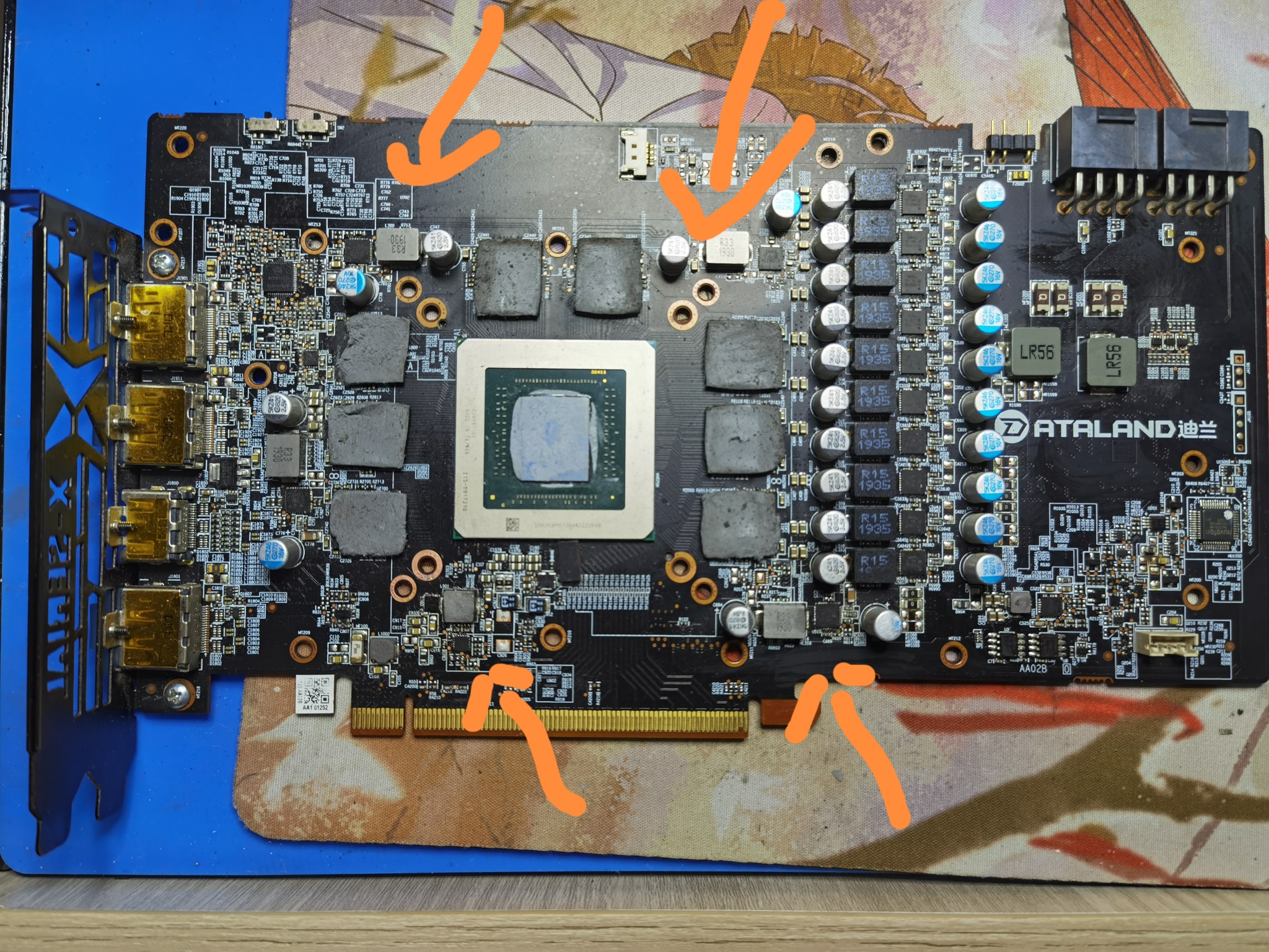

目前是箭头和圈圈的地方都没有电压
作者: lpluohao    时间: 2022-2-15 21:38

作者: 百度4VADq    时间: 2022-2-15 21:47
lpluohao 发表于 2022-02-15 21:38
连接3脚的一端有0.5不奇怪,连接4脚就不对了,自举升压没有。

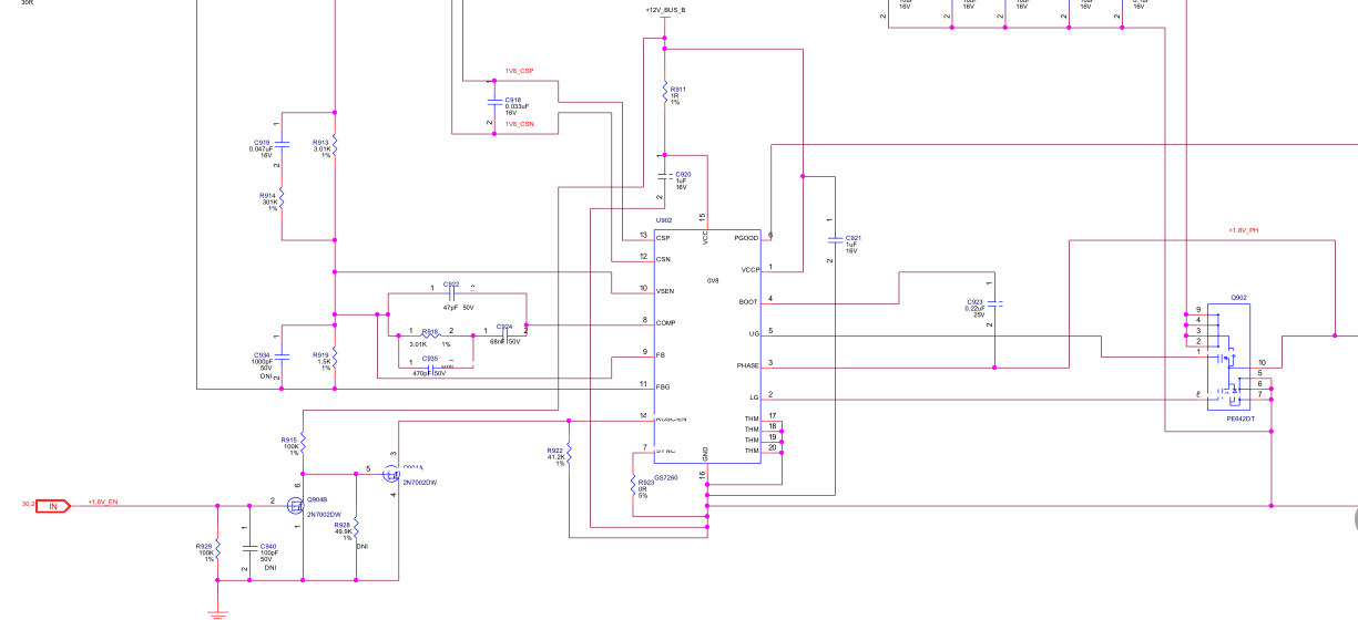

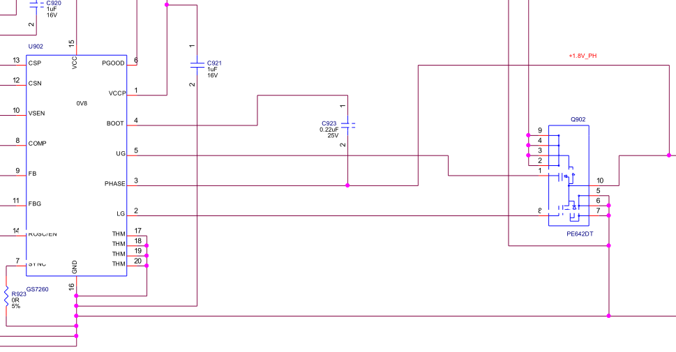

这是连接四脚的原理图!您给看下应该是哪里的问题?
作者: lpluohao    时间: 2022-2-15 22:08
2脚5脚控制场管导通,产生小电压回来和4脚的电压叠加一直到完全导通。我的判断是自举电容和芯片,先还换个自举电容,但一般小电容不会有问题,而且这电容要原值代换,4脚没电最有可能是芯片本身。

作者: Poko    时间: 2022-2-16 10:34
Poko 发表于 2022-2-15 10:16
原理图发一份我看一下?
算了我自己找了个原理图
首先看一下B903,U902左下的磁珠,是不是两端都有3.3V
2,5脚正常工作都会有波形的
然后就是反馈9脚正常0.6V,11脚看一下对地阻值是不是0,我手头的点位是在背面核心右下角连到地的,如果断线也会不正常

又研究了半天……顺着电路周边一路测量,发现Q904应该管理是开启信号吧!这个阻值有问题,然后就换了它!现在成功的由原来的0.5V提升到了0.95V了……太神奇了,还有一半的电压没出来……

那你换Q904之前就是EN脚信号根本不对。

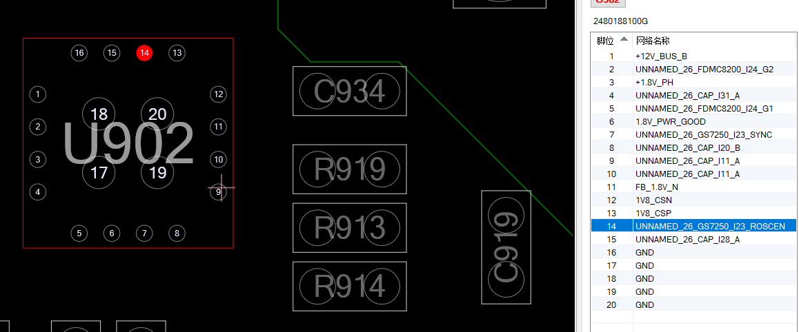

现在看来就是U902的开启条件有问题。R922阻值对吗?14脚正常1.2左右,你的有多少?
作者: 百度4VADq    时间: 2022-2-17 08:53
R922测电阻为41.2K,和原理图标注的一样。14脚没有电压……
作者: Poko    时间: 2022-2-17 08:57
那你Q904 2脚的使能正常吗?应该有3V左右。
作者: 百度4VADq    时间: 2022-2-17 09:03

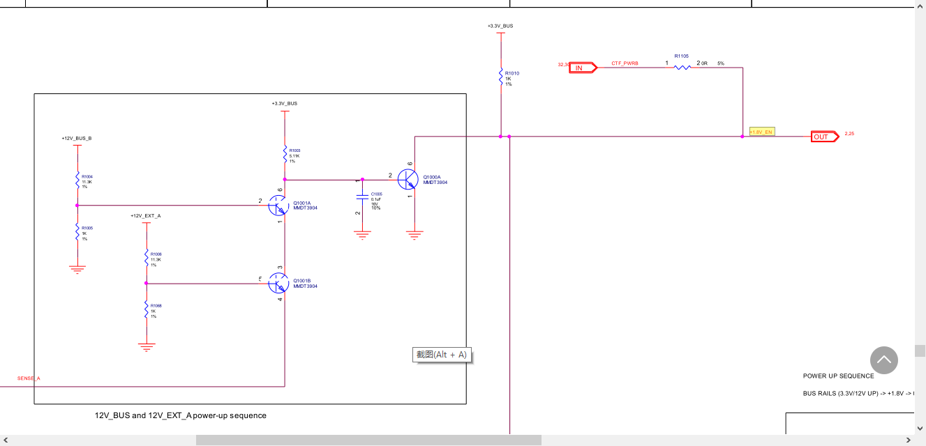

这个也没有,根据原理图又顺了一下1.8V_EN,测量R1003上端是3.3V,下端变成了0.8V左右,但是测量阻值还对,是5.11K

现在Q904,1.2.3脚电压都为0,5.6脚电压为12V
作者: Poko    时间: 2022-2-17 09:53
那肯定啊,你的Q904B都没开启。
现在问题很清楚了啊,查原理图Q1001、Q1021周围的电阻和各个网络的电压,都对就看Q1000、1001、1021哪个有问题换哪个

大神,我把Q1000,Q1001换了,周边条件也都正常了,但是目前Q904三脚还是没有电压,Q904,2脚0.030电压。又迷糊了……

Q904 2脚没电压你1.8V_EN就不对啊..
要不你看看C100是不是短路了...要不就把3.3直接飞过来吧

把Q1000和R1105拿掉,这两路有一路把Q904拉低了,还有可能就是U100那边的问题

你Q904 2脚有没有3.3了嘛,有的话Q904B就开启了啊,5.6脚当然是低。3脚现在应该使能了,有没有1.2嘛。

你这个卡1.8V_EN有问题,U902外围又有问题,我报警了
COMP和FB相关的电阻电容看一下,C918 R916 R917看一下,C923看一下
FB脚正常应该有0.6

经过大神们的指点,在Q904周围采取了地毯式的测量,发现R929这个电阻应该是100K阻值,实际测量才2点多K,再往前倒发现和Q1000第六脚是通的!目前的情况是Q904第三脚无输出电压,Q904第二脚电压为3.32V,R929电阻阻值为2K多(拆下来测量是100K)……又开始迷路了…

看来问题的关键就在于Q904第三脚没有1.2V输出导致没有开启信号,但是第二脚已经有3.2V了……问题可能出在哪呢?
作者: Poko    时间: 2022-2-18 14:28
我看了一下U902这个片子和安森美的NCP5230基本上一样。
改下FB的分压网络甚至可以代用。
附手册,你可以自己研究下。可以自己搭一个分压强拉1.2v到U902 14脚试一下。
