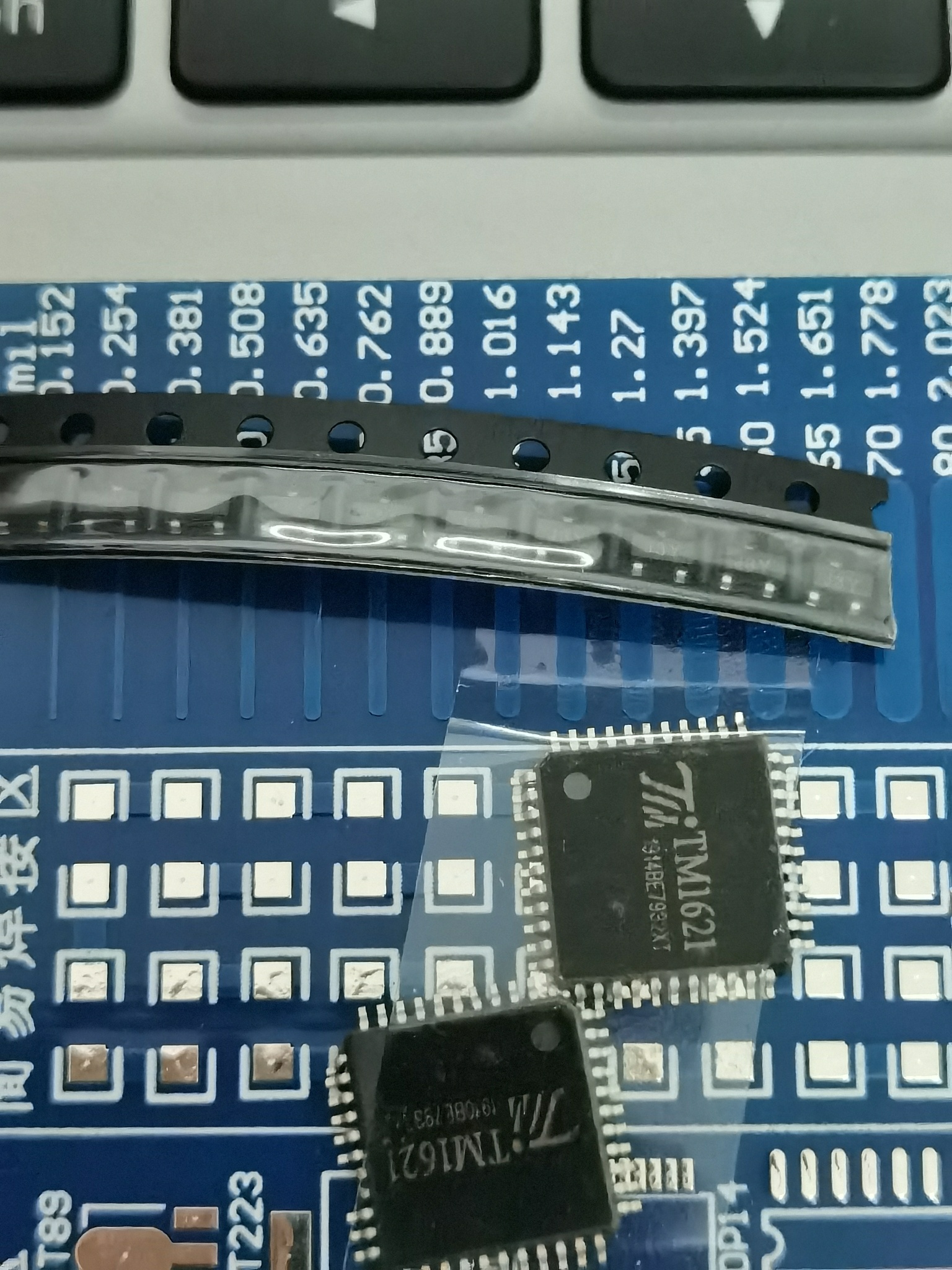

求解这个贴片三极管尺寸是多大的

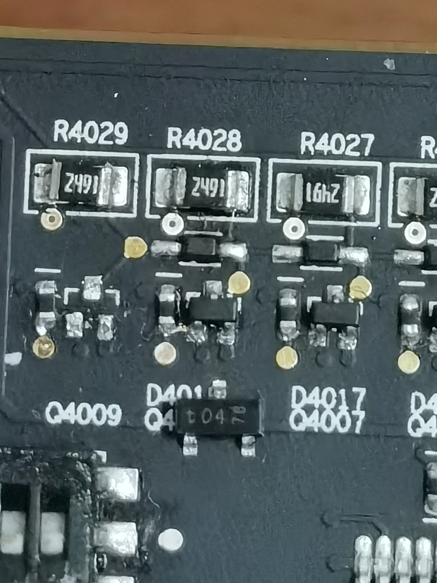

你自己拿尺子测量下引脚尺寸之类的,我给你传一个常用贴片三极管封装图。仅供参考。

sot23是下面大的三极管
上面小的是ssot23

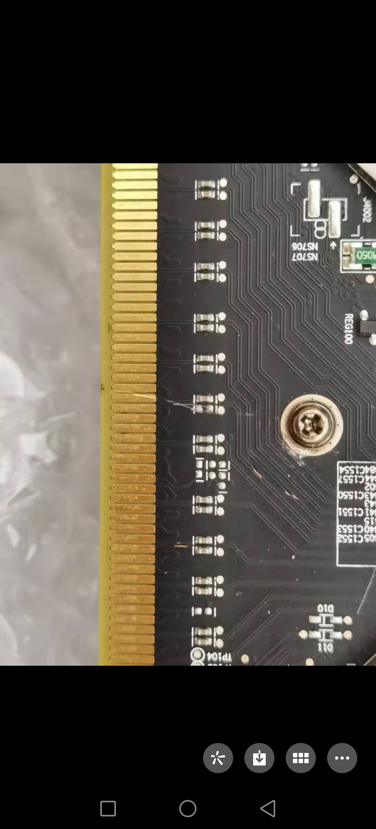

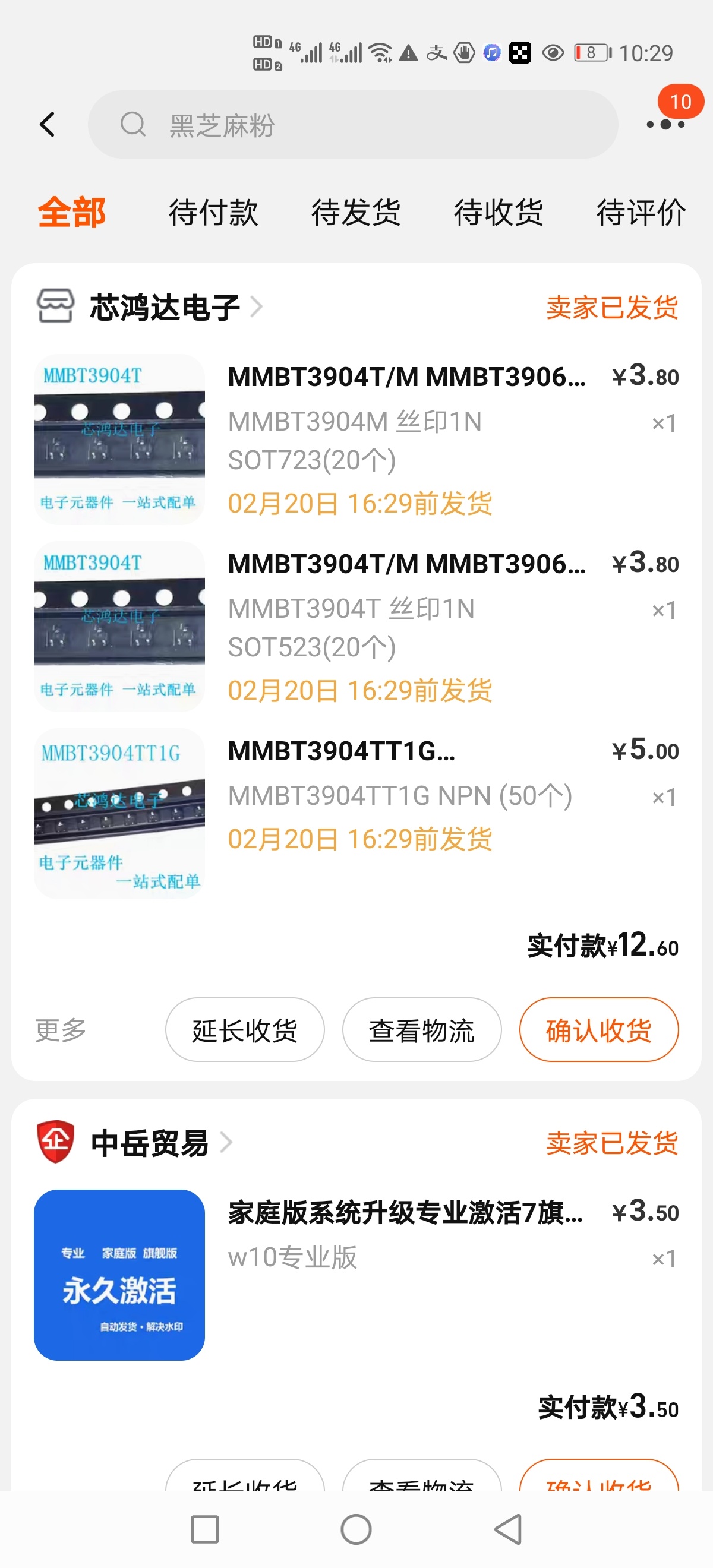

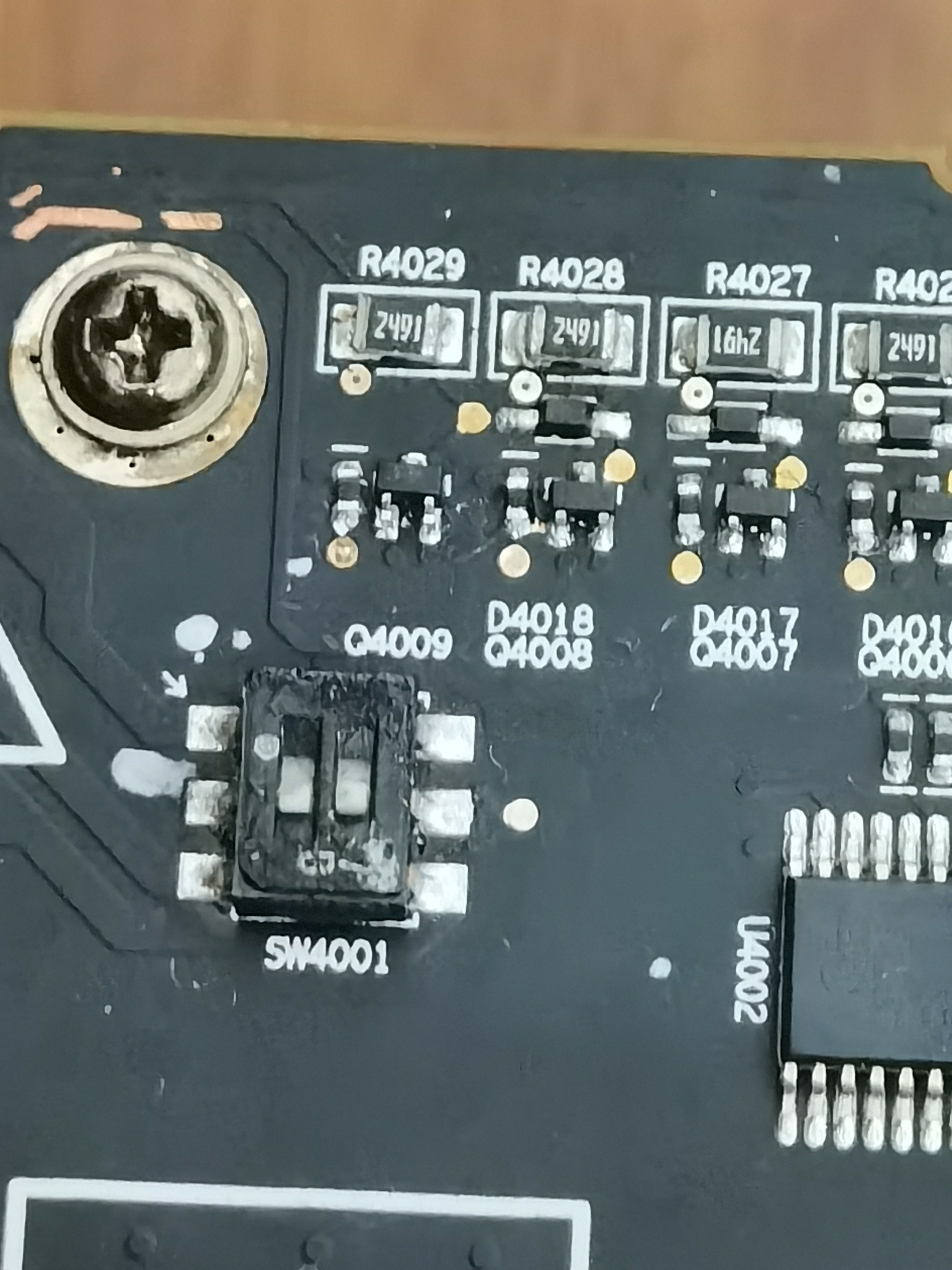

用户显卡上撞掉了一个三极管 在料版上没找到 网上买来大了好多 淘宝上找不到 有大神知道的话提供一下

这个是3904吧,随便一颗NPN搞上去,我想应该可以用常见的9014,1815代换。

今天料到了 还是比较大

这个我在华硕主板上见过这个,t04

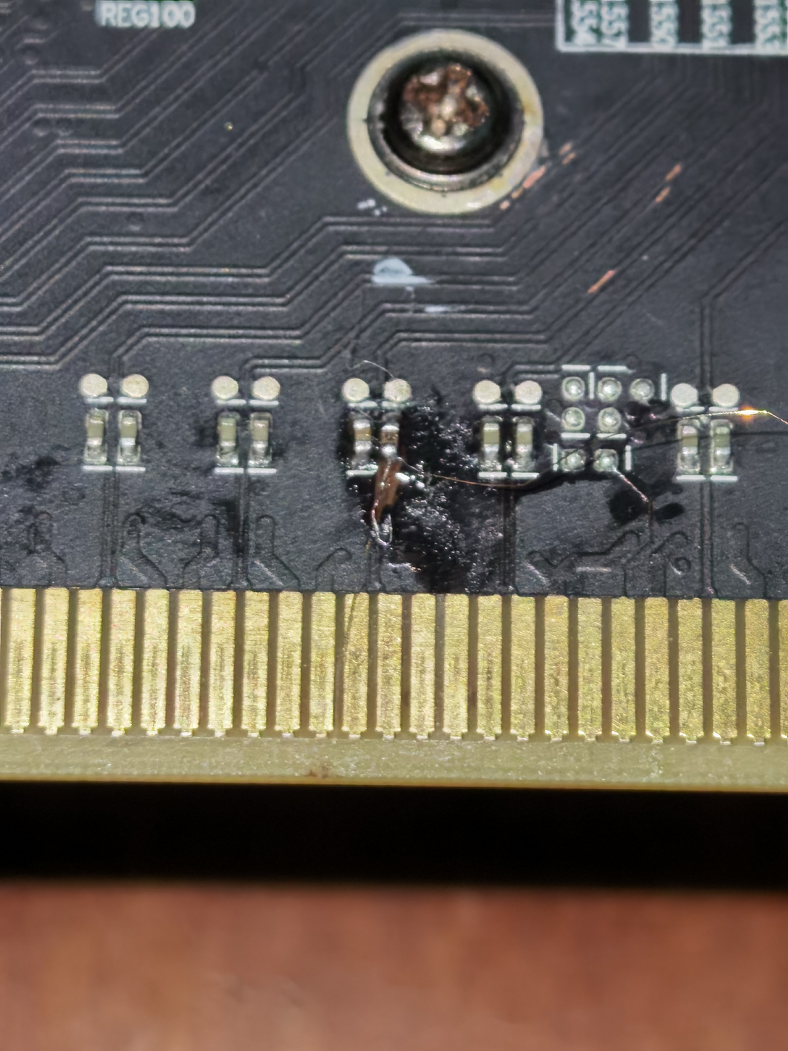

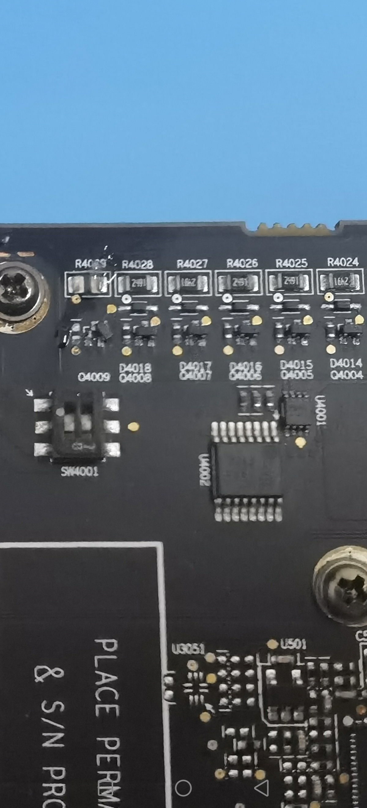

原故障是被用户清灰撞掉了4个元器件 导致不认显卡

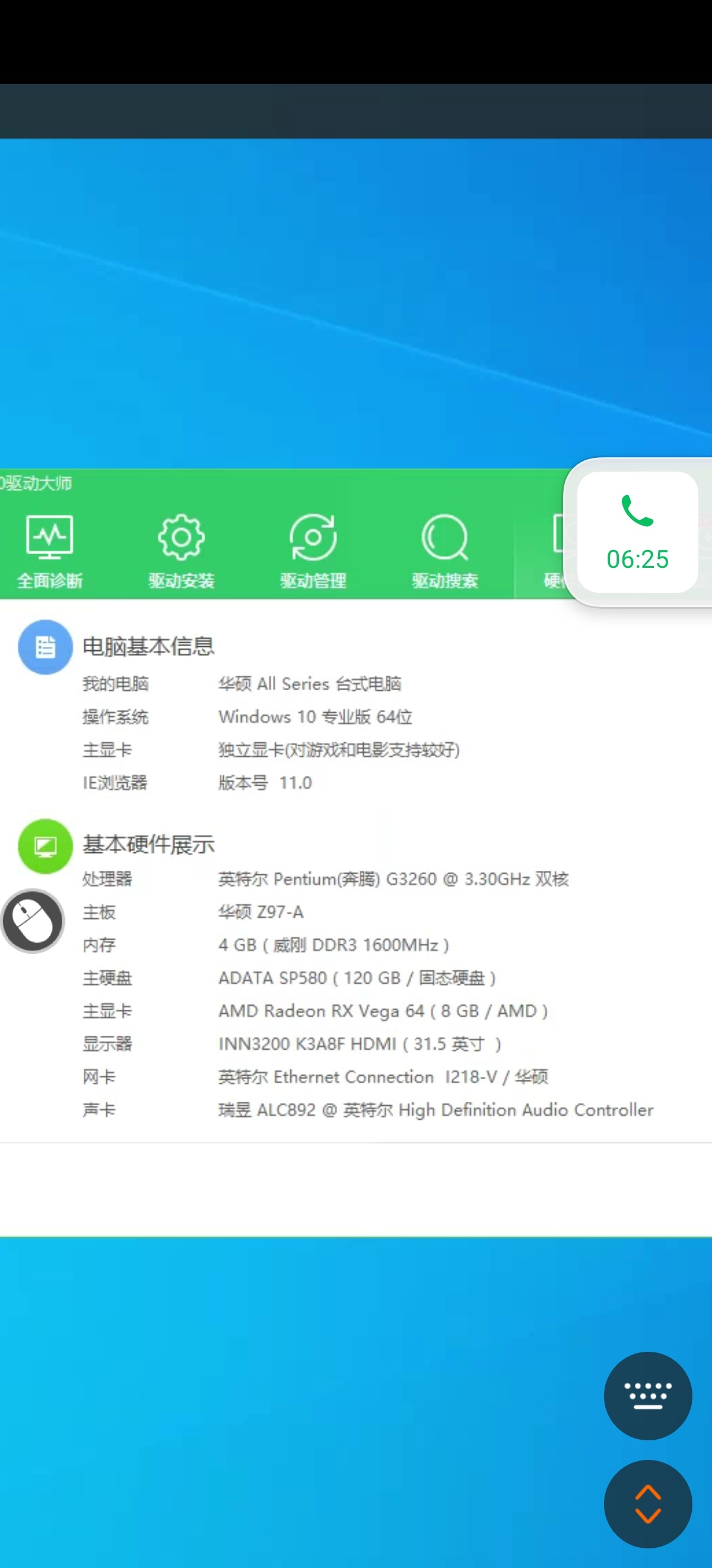

盲修成功秒杀 无料版 淘宝上买元器件 补齐元器件后 上电前测试各项对地阻值都为正常 点亮无显示 无解大概研究两个多小时经过测试发现 居然耦合电容断线了没办法补线成功秒杀
一下掉的元器件主值是 1k 电阻 npn 三极管 2.5k电阻 0.22uf 电容
