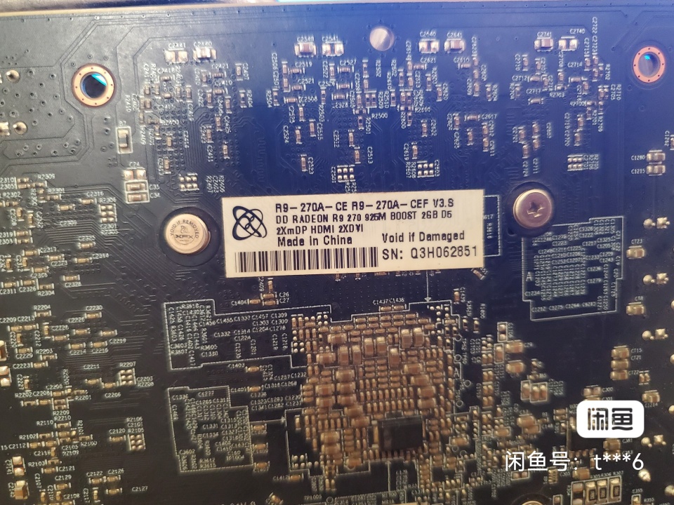

已经刷过v1.8黑屏
作者: gjnssn    时间: 2022-2-12 16:09
刷过1.8和3.8的,都是黑屏
作者: gjnssn    时间: 2022-2-12 16:10

刚拿到手的是感觉被刷了高频bios,鲁大师跑分11万,玩大型游戏自动黑屏,小游戏没影响

已经找到了,这个是魔尊系列显卡,1.0是尔必达显存,2.0是海力士显存,3.0是三星显存。三个版本不通用
