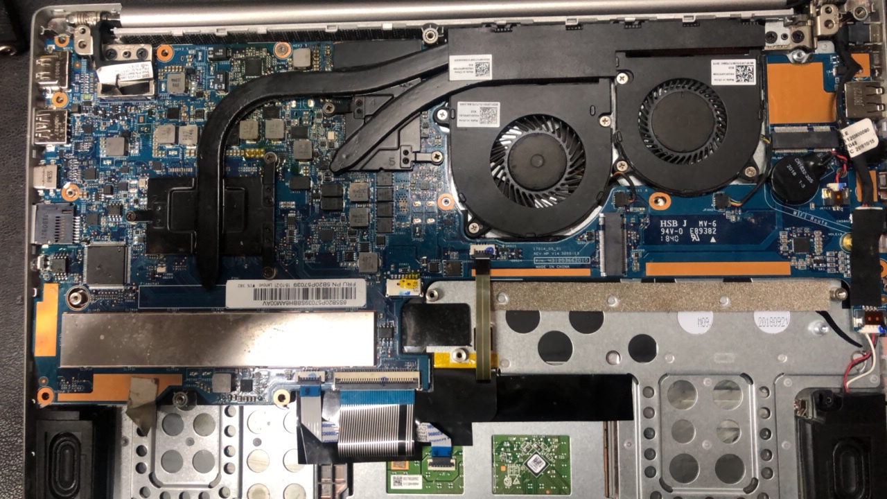

小新7000-13机器,开始公共点短路,排查cpu有组供电的一个电容短路和Ncp81208,换好后,出CPU 电压0.9v,电流定60ma,不能亮机,BIOS也刷过从论坛上下的,刷回原来的也还是不亮机,CPU核心对地电阻是1有时是0不会是CPU的问题呀,这是8代I7

驱动一体的MOS,基本没戏。19V对CPU
是不是就说CPU完蛋了??!?
作者: DBJBW    时间: 2022-2-12 21:00
CPU黄了啊,没得搞
作者: 恒盛科技.    时间: 2022-2-12 21:11
上管击穿cpu十有八九保不住  我平时看到cpu上管击穿的直接不拆了,废半天功夫白忙活

CPU阻值最少应该要有1-3吧,0肯定没戏啊。

CPU坏了怎么电压也出吗,这CPU 供电MOS没有短路呀,是不是CPU没挂呀
作者: a842028812    时间: 2022-2-13 10:01
板载U坏的几率很高的,现在的机器  除了进水的   CPU供电其实很难修出来了,很多都是U坏
作者: 维客科技    时间: 2022-2-13 10:02
这种一体的CPU供电芯片,短路了,基本上CPU也烧了,遇到这种的,没修好过
作者: robertyunwu    时间: 2022-2-13 10:28
是Ncp81208芯片短路了,就会烧CPU

一体MOS管如果坏了  CPU几乎扛不住了。台式CPU 笔记本CPU现在坏的多。

一体mos没坏,是控制芯片坏了型号是Ncp81208

虽然不是Drmos穿了,但是你现在换了81208定0.6,我认为u应该挂了

可能是吧控制芯片买了两个,装上都不行,拆料板上的,cpu就出来了

                 我一般是  低于10就危险了
作者: 穿壁引光    时间: 2022-2-22 15:30
正常的 阻值低很正常
基本上只要不是0都不用先怀疑
作者: robertyunwu    时间: 2022-2-22 16:01
CPU电压出来了0.89V,集显供电芯片NCP81382发烫,没有元件,去负载看还发热吗?

  cpu坏掉的可能性十分大了,看到烧cpu供电的都没心情,基本cpu挂了。

你量一下CPU电感。对地二级值小于10,基本上判断 CPU有问题。
