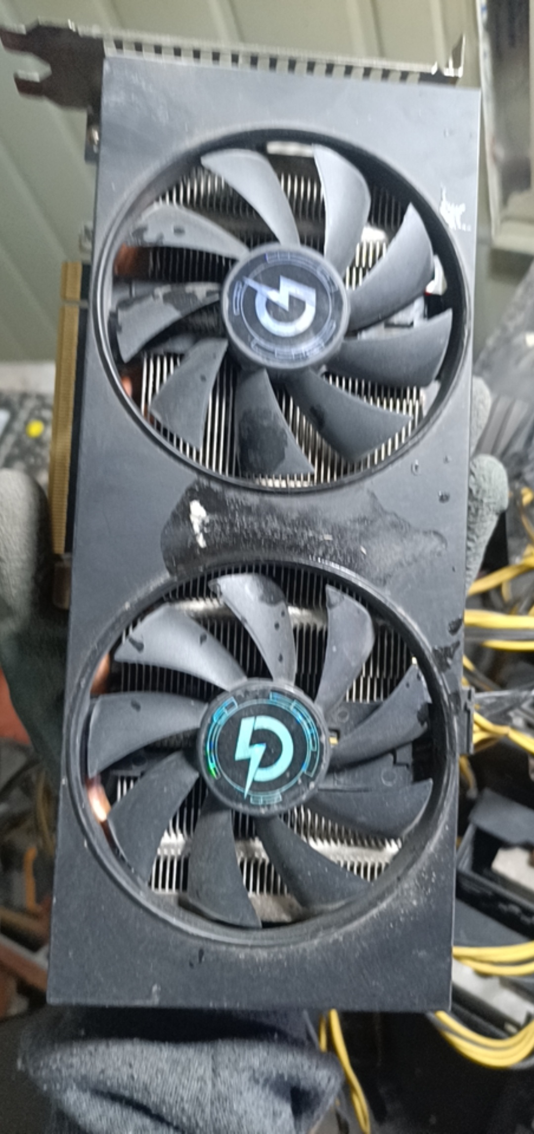

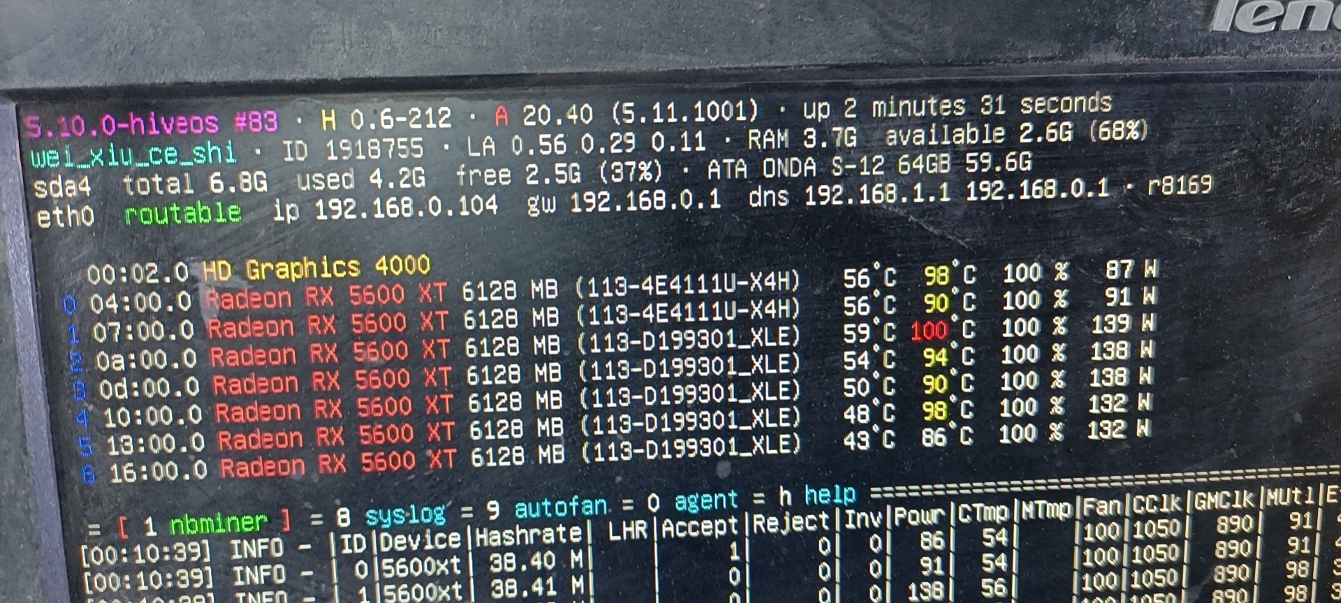

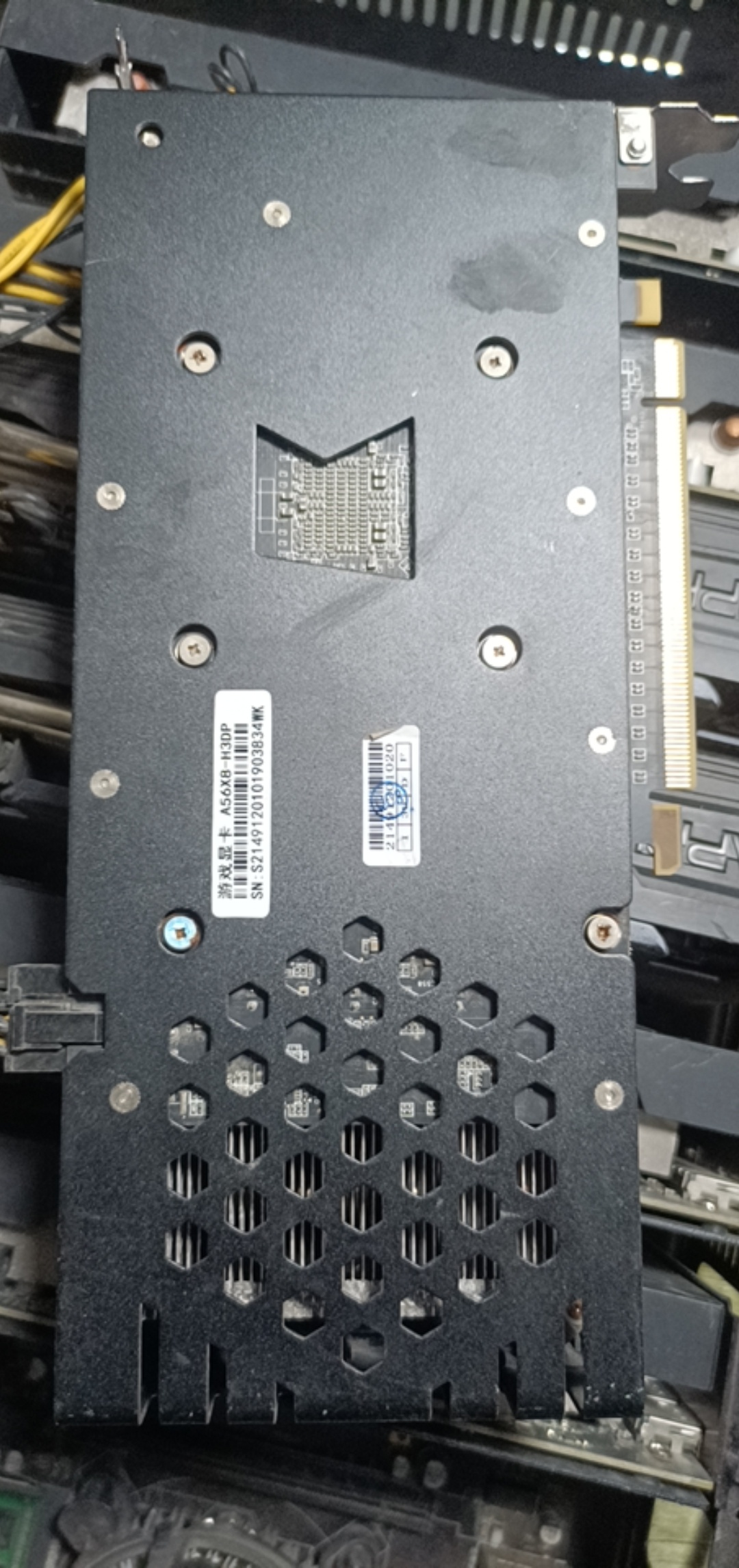

蓝宝石5600xt,镁光内存,老是高温,求助大神
还有一个不知道品牌的,5600xt,三星内存,也是高温,头疼
作者: 快乐图钉    时间: 2022-2-12 11:43
是不是导热垫老化了,而且显存超频用本身发热就剧增。
作者: cyrs    时间: 2022-2-20 09:40
看看显存超频没有,不行就降频试试
