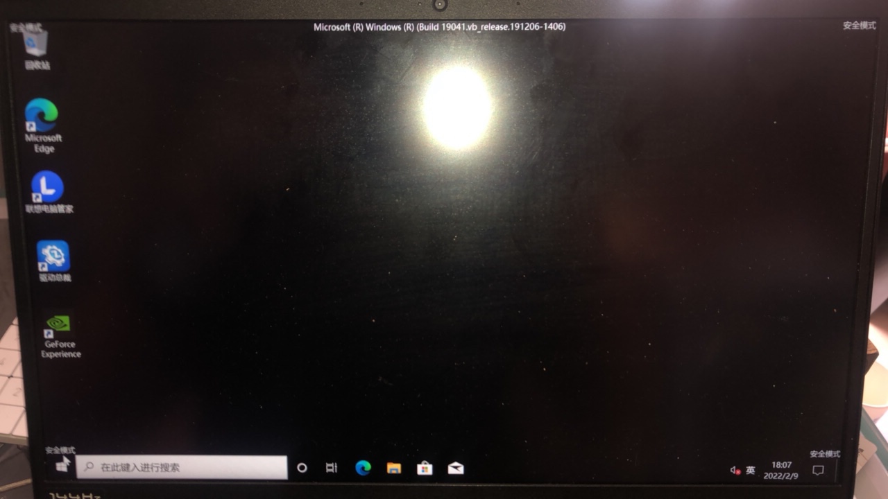

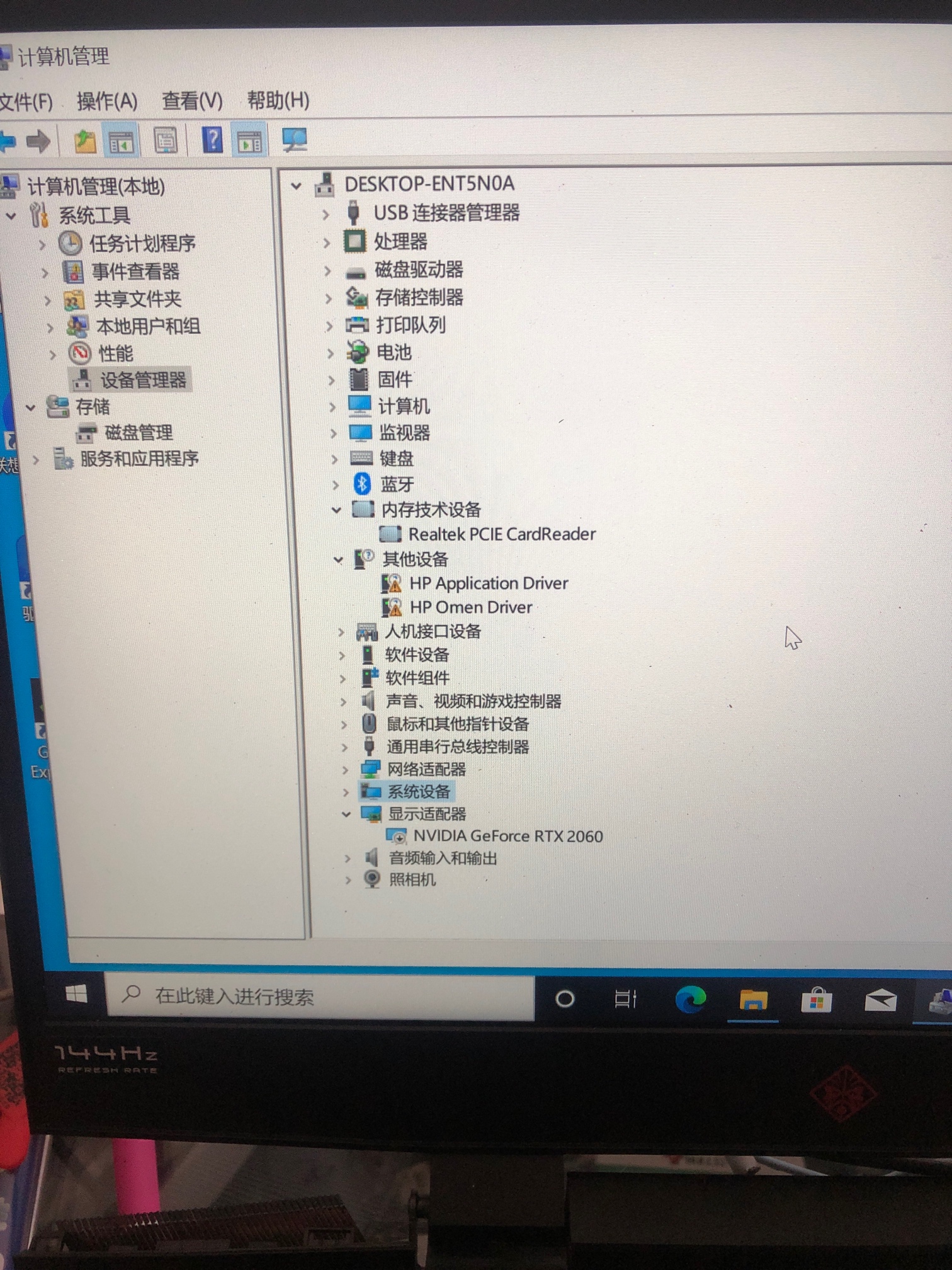

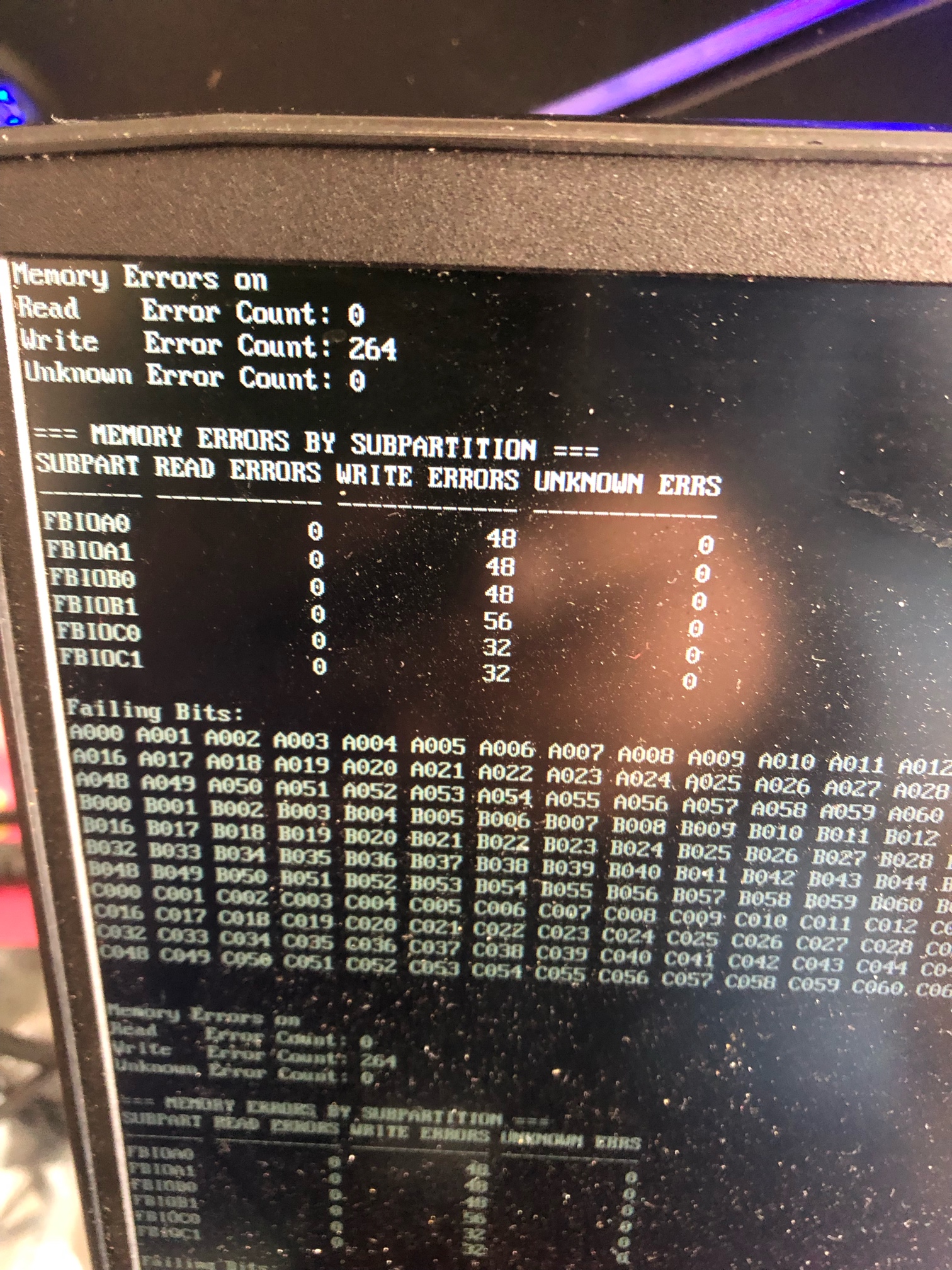

HP暗影精灵没注意是几代了,显卡芯片是2060,机器拿来时进系统就黑屏,测显卡如下图,像是核心虚焊或坏了,准备先加焊一下试试,一看都是红胶。唉!怕搞砸了,先让大师们帮忙看看,我有没有误判
作者: hssd    时间: 2022-2-11 21:06
你不装独显驱动黑不黑?看你这个MATS测试图不确定是不是显卡问题,报错一般都是几千几万的报错才确定是显卡问题。

作者: robertyunwu    时间: 2022-2-11 21:18
hssd 发表于 2022-2-11 21:06
你不装独显驱动黑不黑?看你这个MATS测试图不确定是不是显卡问题,报错一般都是几千几万的报错才确定是显卡 ...
我用一块硬盘装上,带win10系统,能进系统,没有装驱动,设备管理内能看到2060显卡,安装驱动后就不能进不了系统了,有进win10 的logo,转几下就黑屏了

作者: liu178200    时间: 2022-2-12 13:36
这是测显存的,显存没问题呀。
作者: robertyunwu    时间: 2022-2-12 13:39
liu178200 发表于 2022-02-12 13:36
这是测显存的,显存没问题呀。
写错误264处!

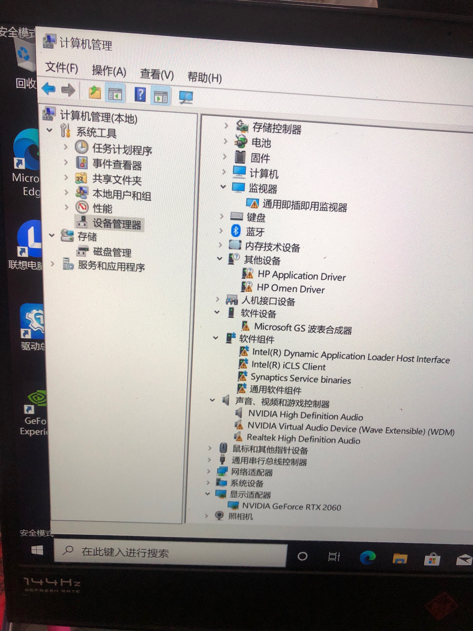

作者: robertyunwu    时间: 2022-2-12 15:55
安全模式能进系统,如图一,二。在安全模式下禁用显卡后就能进系统,如图三

作者: robertyunwu    时间: 2022-2-12 16:06
这机器怎么没有显示集显型号,难道没有集显?

作者: xaiver    时间: 2022-2-14 03:26
你这个是版本不对,测试报错很规律
作者: aideheqq    时间: 2022-2-14 06:54
没图纸不好办
作者: qinhecat    时间: 2022-2-14 09:21
大部分版本mats uefi模式下扫描显存读写报几十个错正常的,但是根据现象描述那个2060核心的确是坏了的。这个核心淘宝是有卖的,而且不会很贵,关键字核心代号N18E-G1-A1

作者: robertyunwu    时间: 2022-2-14 11:05
星宇维修 发表于 2022-02-14 09:48
显存或者GPU
这样都有错,会是显存的问题吗

作者: AZASR半月    时间: 2022-2-14 12:19
刷错了bios吧

作者: lisheng1025    时间: 2022-2-15 07:53
正常情况没错,你要加焊显存才可能出来错误,要换显存
