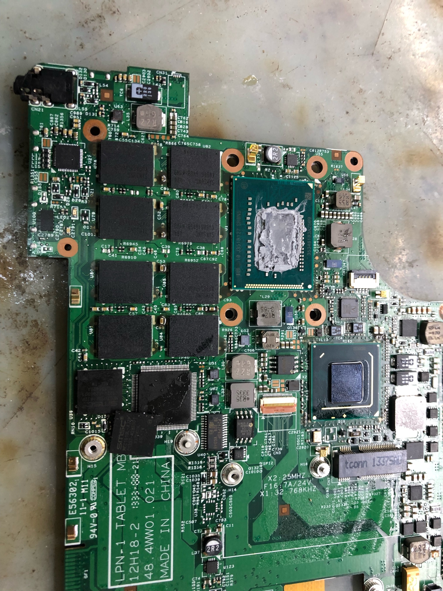

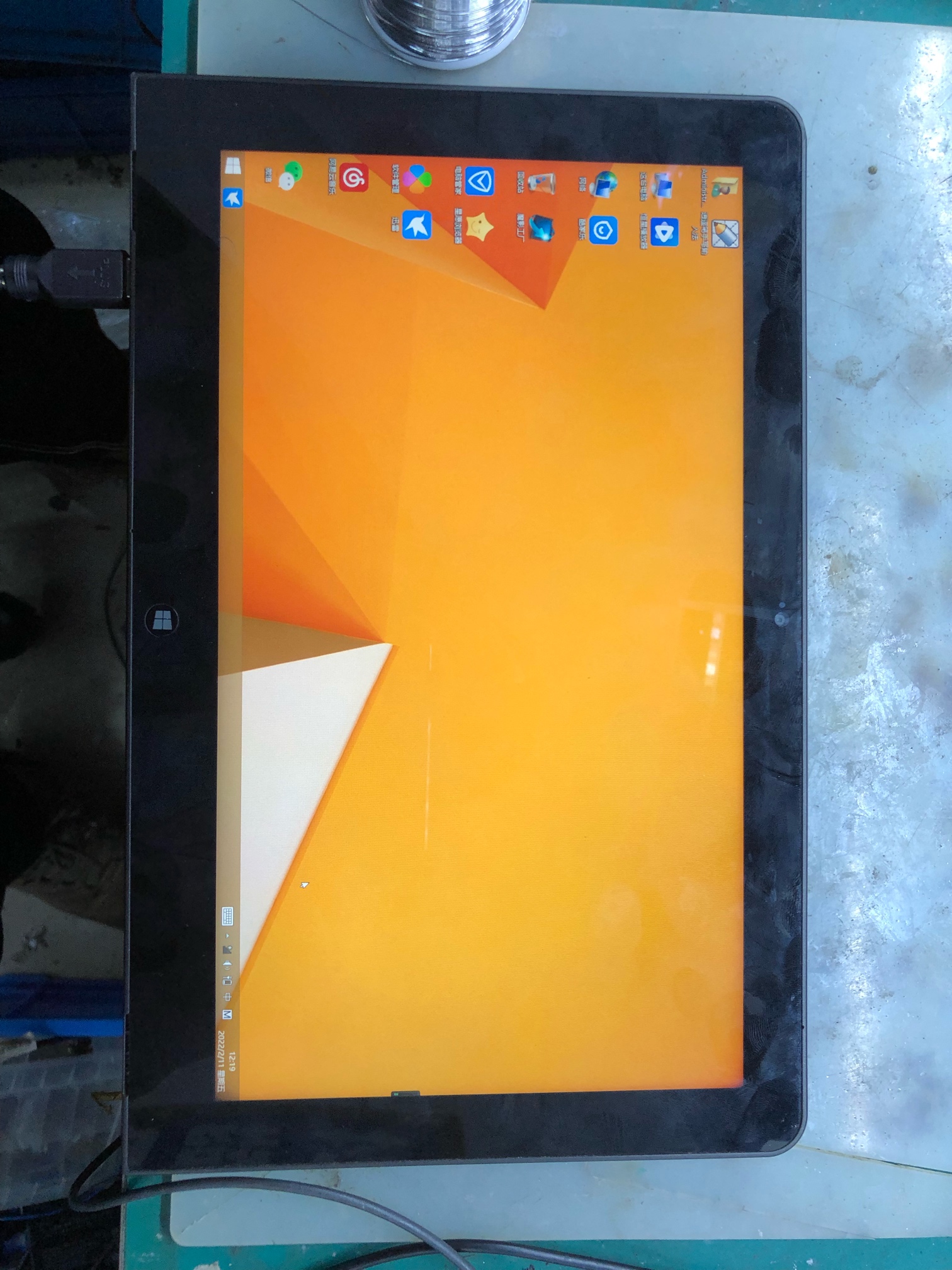

接修一台thinkpad pc平板二合一的机器,插电0.16按开机不触发,拆机测量发现EC短路,是bga封装的,料板上拆了一个值好球干上去,插电开机屏幕轻松点亮
