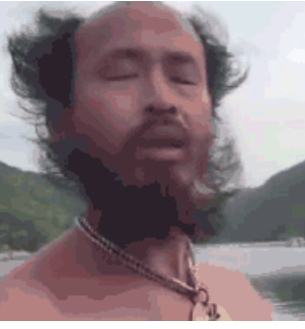

标题: ASUS FX506H HCB11400-0DABXHA4X10 [打印本页]
作者: chail    时间: 2022-2-10 22:35
标题: ASUS FX506H HCB11400-0DABXHA4X10
本帖最后由 天意wx 于 2022-2-11 20:18 编辑
ASUS FX506H严重进水,CPU 被烧大短路了,放丢维修了,太可惜了才用了3个月 2021年8月份出厂的。原机备份的BIOS,好坏未知。有谁试过了说一声。楼主上传,别人未测试,下载测试正常的记的留言反馈     -版主留
read DANJJMB1AA0 REV A CPU SRKT1 GPU GN20 P0 A1.bin
16 MB, 下载次数: 68, 下载积分: 下载分 -2 分, 下载 1 次
作者: chail    时间: 2022-2-10 22:38
进水图片没上传完,图片张数限制不再上传了
作者: chail    时间: 2022-2-10 22:39
板号图片上有
作者: 便当男    时间: 2022-2-10 22:57
修好了吗,,
作者: H55    时间: 2022-2-11 01:45
Rtx3050 的卡
作者: H55    时间: 2022-2-11 01:45
作者: chail    时间: 2022-2-11 12:02
H55 发表于 2022-2-11 01:45
CPU挂了,丢修了
作者: 虐菜    时间: 2022-4-10 18:38
chail 发表于 2022-2-11 12:02
CPU挂了,丢修了
我有一台跟你现在情况一样,也是那一片腐蚀严重,南桥靠内存的那个电感是零0欧,烧出也是CPU那边发烫严重
作者: asliyucegsm    时间: 2026-9-30 17:33
thank you friend
