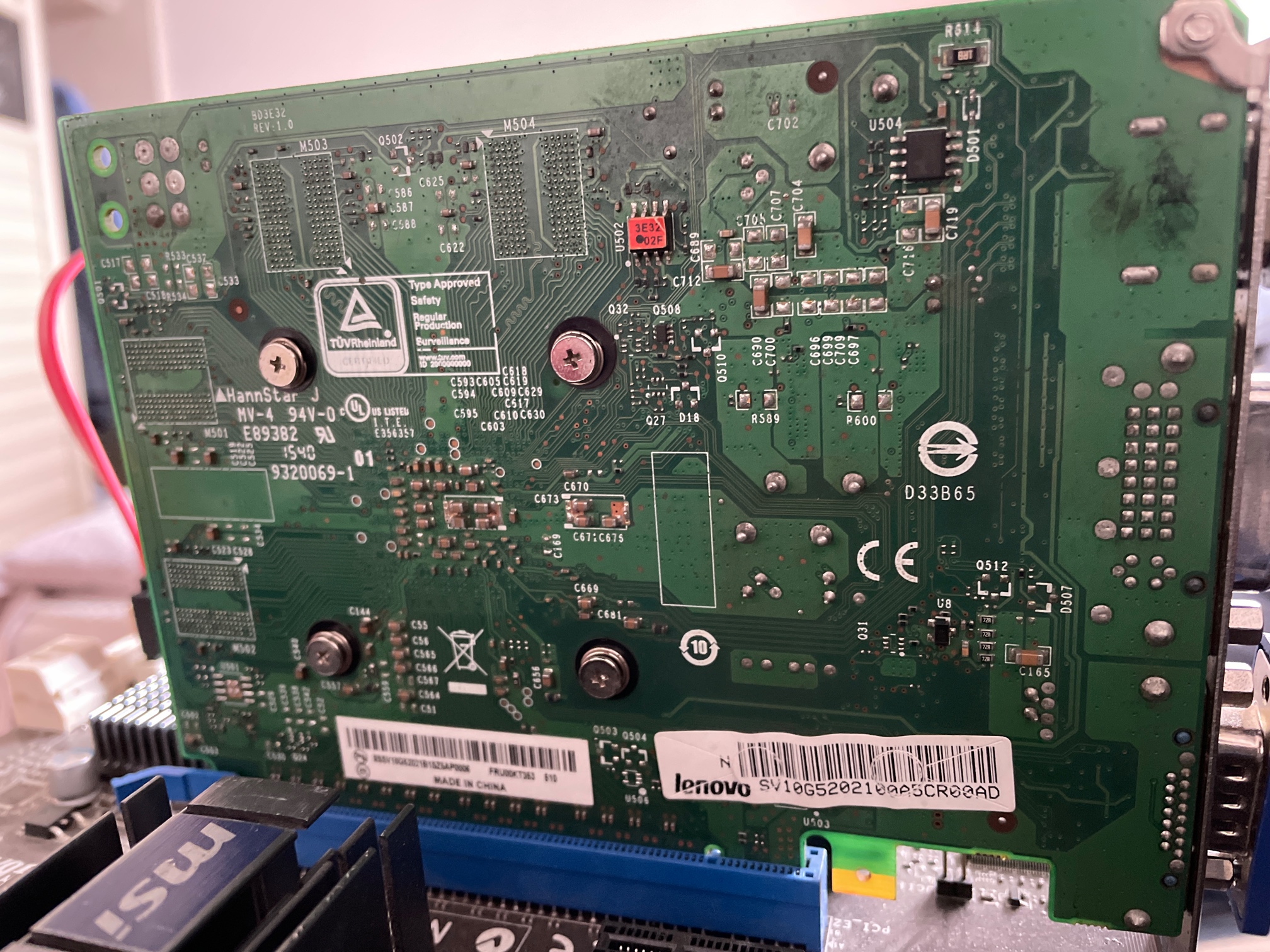

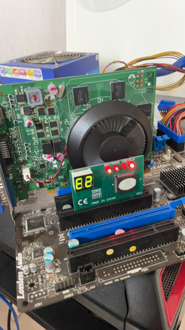

标题: 联想750ti鲁大师识别为宝达龙 [打印本页]
作者: 18281216384    时间: 2022-2-10 14:55
标题: 联想750ti鲁大师识别为宝达龙
联想750ti 鲁大师识别为宝达龙750 ti
驱动正常打上
问题:
1不定时黑屏,到能听到声音。
2 开机可能会多次才能亮机
作者: 18281216384    时间: 2022-2-10 14:59
各位大佬,请指点下,谢谢
作者: 无边思绪    时间: 2022-2-10 15:22
Mats先扫一遍看看。宝龙达代工。认成宝龙达是正常的
作者: 微分DDD12358    时间: 2022-2-10 16:27
宝龙达代工是工厂24小时不停的吗?
作者: 小李001    时间: 2022-2-10 21:48
谢谢楼主分享,学习了。
作者: 小阳电脑维修    时间: 2022-2-11 09:31
把核心供电芯片加焊一下,然后把开启引脚检查一下。
作者: 无敌强哥    时间: 2022-2-15 11:59
无边思绪 发表于 2022-02-10 15:22
Mats先扫一遍看看。宝龙达代工。认成宝龙达是正常的
宝龙达代工的品质咋样
作者: 垃圾佬133    时间: 2022-2-15 16:19
联想品牌机好多显卡都是宝龙达给代工的,就好像神舟笔记本显卡会识别成蓝天一样
作者: 无敌强哥    时间: 2022-2-15 18:34
垃圾佬133 发表于 2022-02-15 16:19
联想品牌机好多显卡都是宝龙达给代工的,就好像神舟笔记本显卡会识别成蓝天一样
品质咋样呢
作者: aideheqq    时间: 2022-2-16 07:01
这个显卡查供电时序吧,貌似线路问题
作者: aidehe    时间: 2022-2-16 07:21
第一次看到这情况
