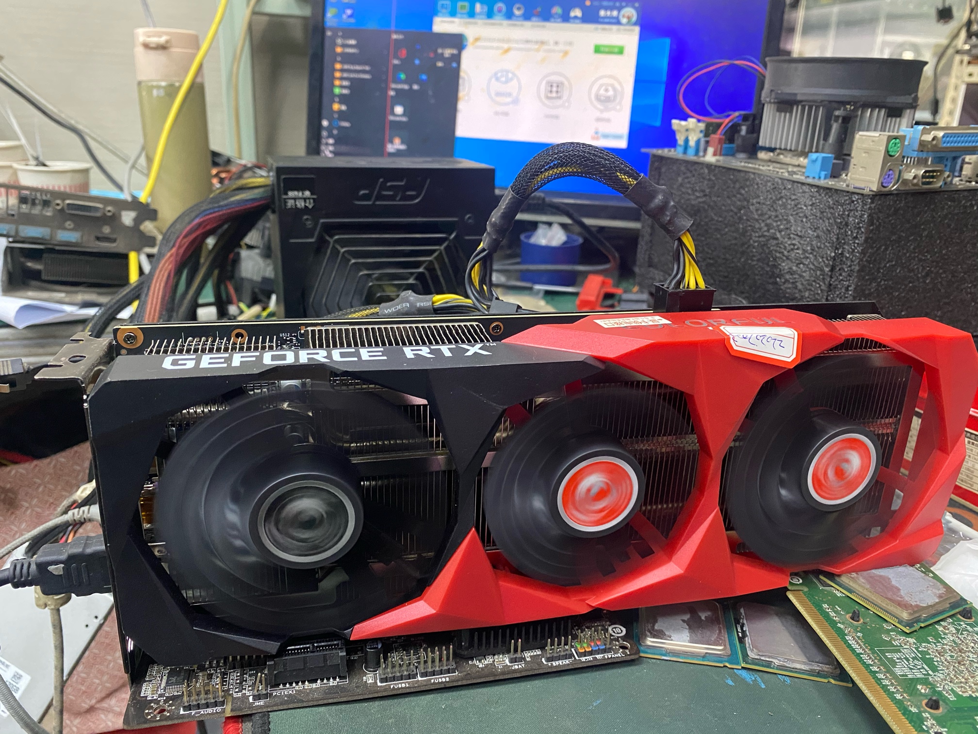

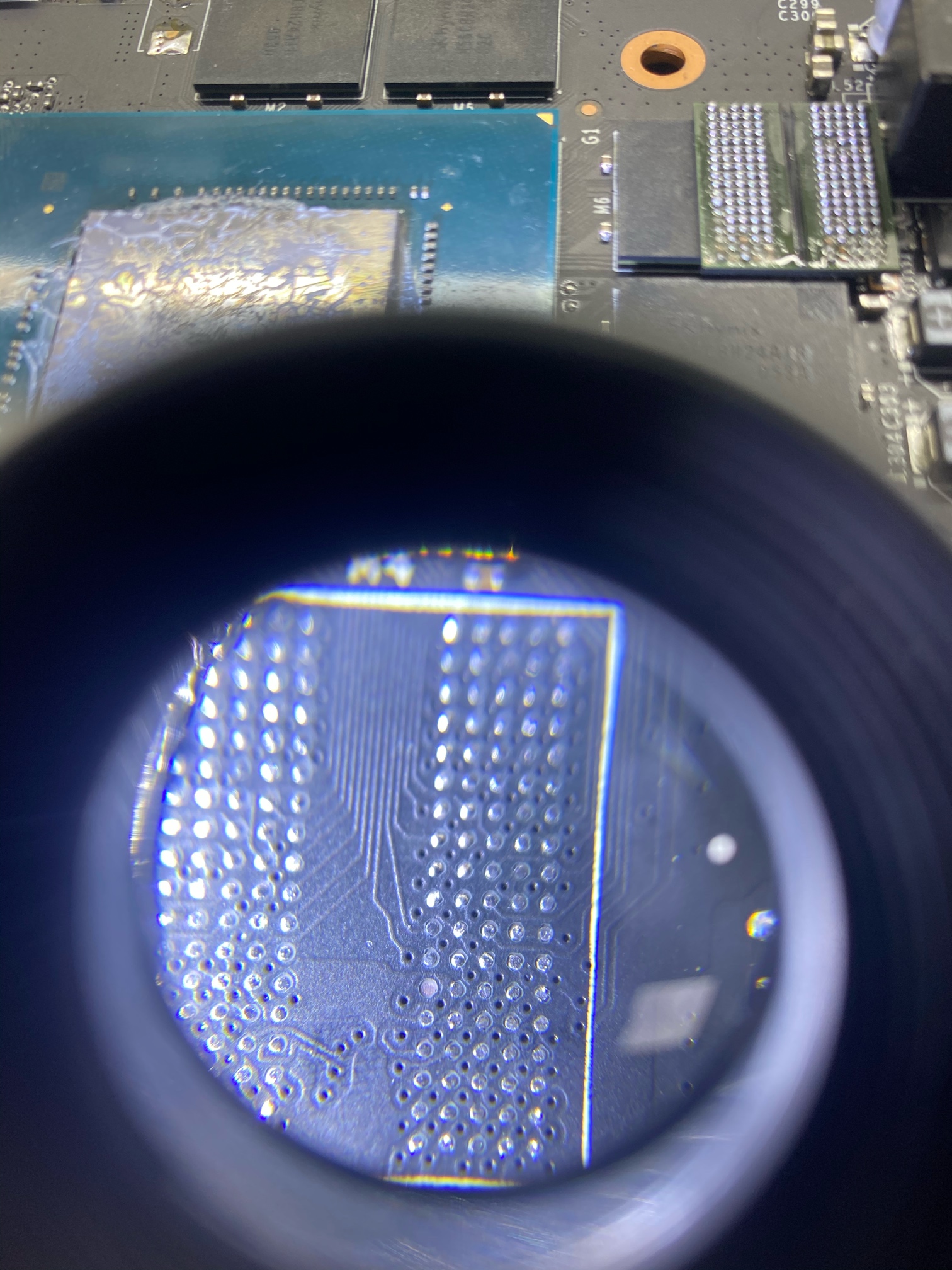

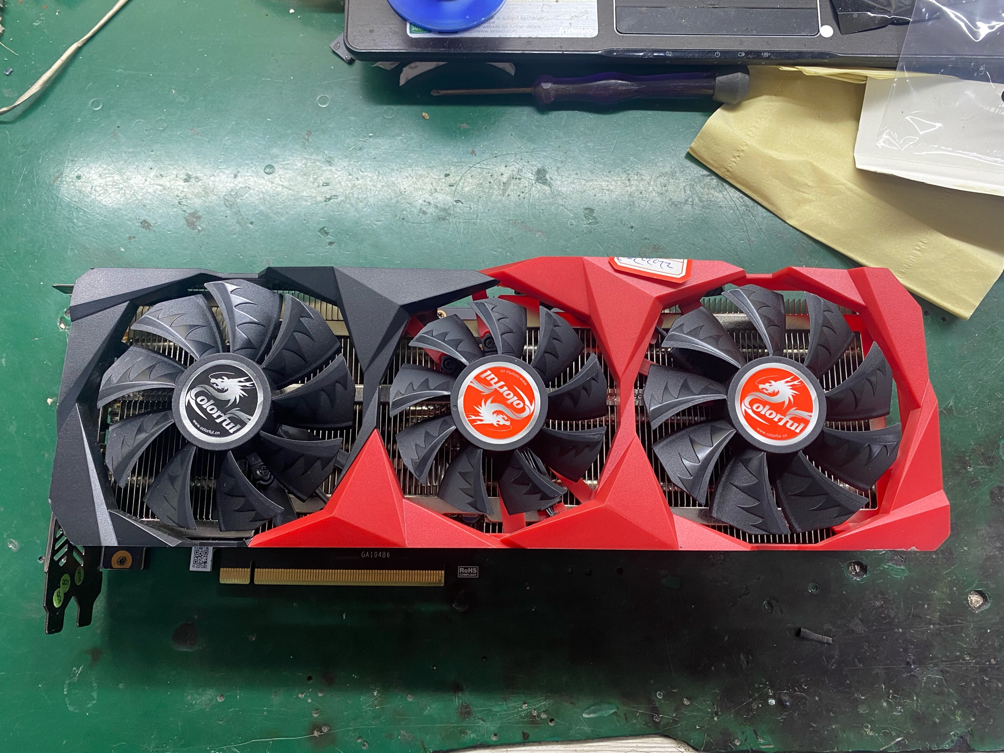

一大清早的开门接块七彩虹3060TI显卡,卡主描述搬家摔过一下点不亮了,盲扫完显存拆开一看显存上掉那么多点。还好PCB板上只掉了一个,小问题,盘它!完美修复!

pcb是有用的点吗??
作者: Poko    时间: 2022-2-10 12:23
小李001 发表于 2022-2-10 11:36
pcb是有用的点吗??
看上去掉的是JTAG的TDO,pcb上是空点

我的是我 发表于 2022-02-10 11:04
显存也能补点吗?
补不了,直接换了一颗

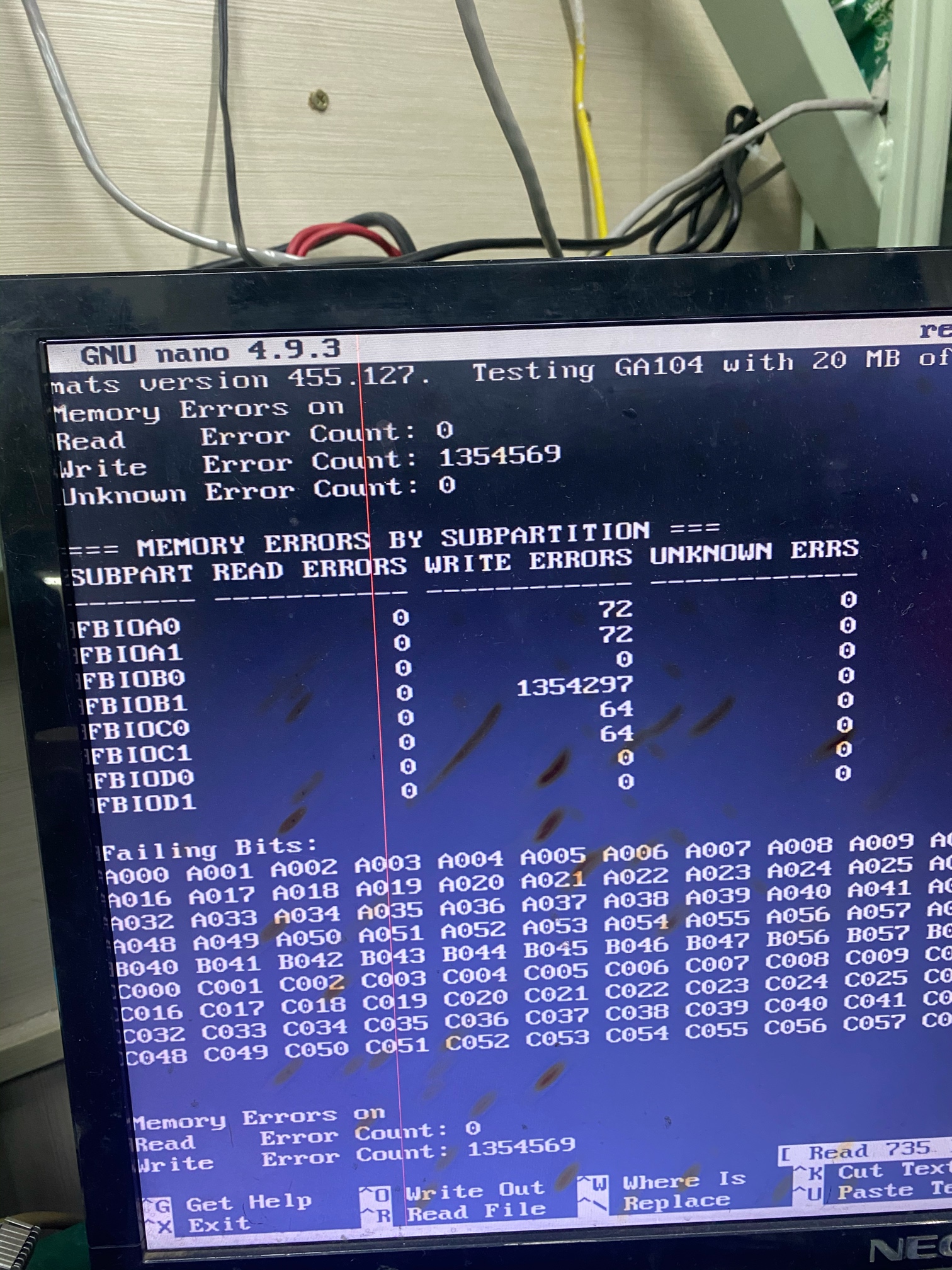

作者: 5605245    时间: 2022-2-13 13:32
测试图上看 是说明有三个显存有问题吗
作者: zcy最帅!    时间: 2022-2-13 20:08
不一定,一般小的报错可以忽略不计!主要看报错大的那几颗
