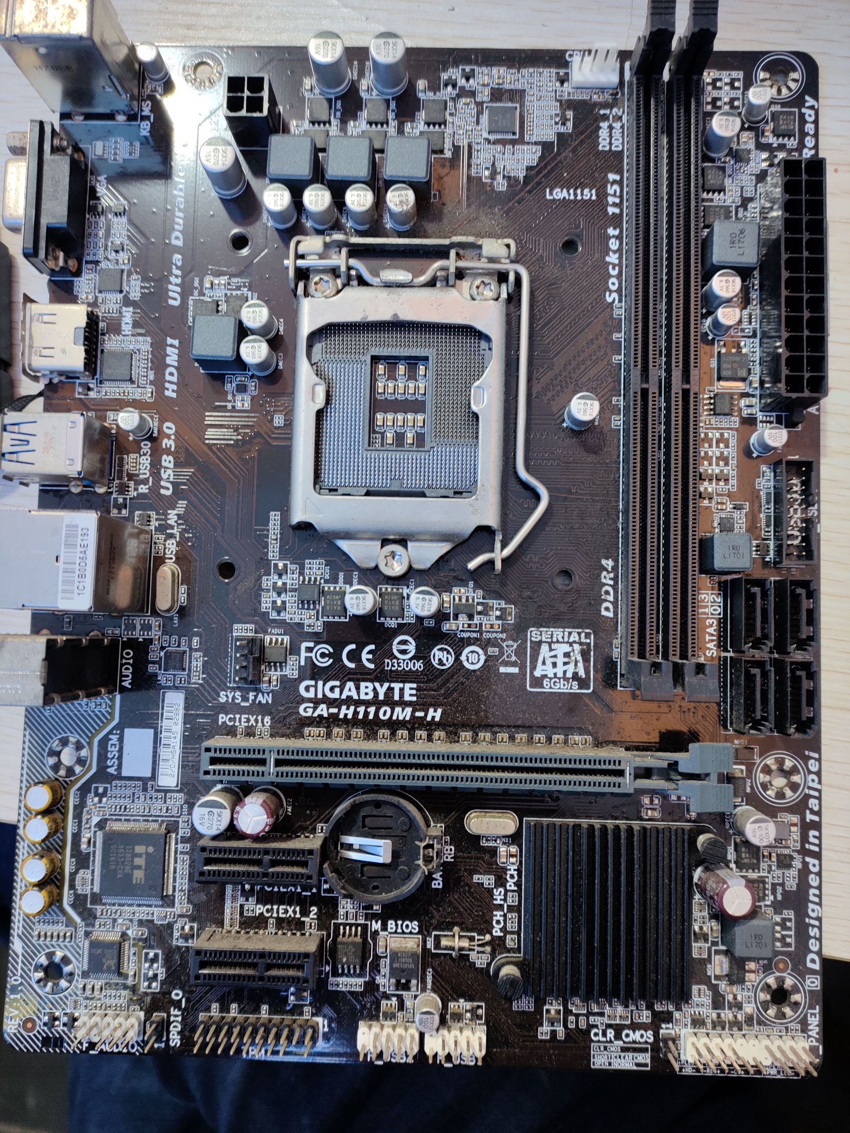

标题: 求技嘉H110M-H R1.0的BIOS [打印本页]
作者: dskfl;dskl;    时间: 2022-2-10 10:33
标题: 求技嘉H110M-H R1.0的BIOS
版是DDR4内存的
作者: lajidong    时间: 2022-2-10 10:50
官网BIOS可以直接刷的
https://www.gigabyte.cn/Motherbo ... ort#support-dl-bios
作者: dingxindian1213    时间: 2022-2-10 16:38
官网BIOS可以直接刷的
https://www.gigabyte.cn/Motherbo ... ort#support-dl-bios
作者: dskfl;dskl;    时间: 2022-2-10 18:24
lajidong 发表于 2022-02-10 10:50
官网BIOS可以直接刷的
https://www.gigabyte.cn/Motherbo ... ort#support-dl-bios
开不了机啊,直接刷不行
作者: dskfl;dskl;    时间: 2022-2-10 18:24
dingxindian1213 发表于 2022-02-10 16:38
官网BIOS可以直接刷的
https://www.gigabyte.cn/Motherbo ... ort#support-dl-bios
开不了机啊,直接刷不行
作者: 黄志全    时间: 2022-2-23 21:04
:victory::victory:
