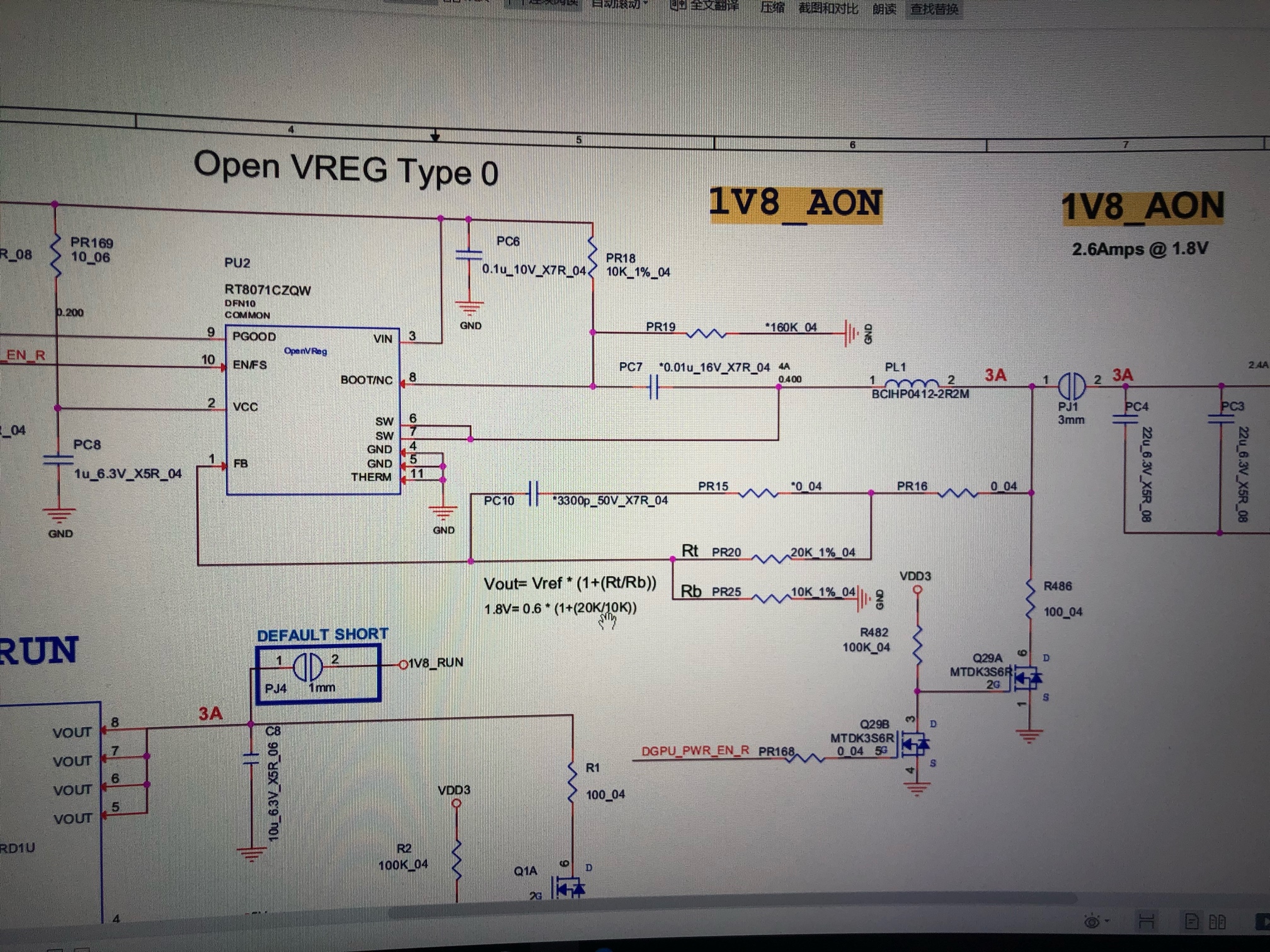

经过一天的努力,发现问题出在pu2上,pl1没电压,开启有正常3.3,vin5v正常,就是不出电压,估计是芯片坏了,找了个一模一样的芯片换上去,电是有了,结果出来电压有3.2v,断电再开,结果输出又只有0.5v了,反馈电压有3.2,但是经过电路换算分压后反馈应该是1.8才对。pr20和pr25两个分压电阻在线测量阻值都算正常,这我就不懂了啊,请教一下各位。是芯片问题吗? 芯片脚位都是一模一样的。这是为啥反馈电压能有这么高?(pj1我已断开了)

1=0.6v 2、3=5v 6、7=1.8v 9,10=3.3v  q29b导通  q29a截止

嗯嗯,谢谢大佬的指点。现在就是反馈这里电压成3.2了,6.7脚只有0.5v,很纳闷,为什么会成这样子

把分压电阻换掉试试看,有时在线测正常,却换掉会好也时有发生的,莫名其妙。

碰到过电阻都是好的  然后就是跟主板有点虚焊 补焊一下就好

PJ1是否断开?某些芯片不接后级负载电压输出会高

Q29断开电压如何
作者: tantqh    时间: 2022-2-10 17:19
Q29的5PIN电压

请问一下这个q29具体起到什么作用?q29的34脚测得阻值只有46,但是16脚都有480的阻值。求教

这种电压是瞬间出的,后面条件不满足会立马掉,你没示波器修修到头大修不出来

搞定个毛线,电容全拆完了也没发现有短路的,严重怀疑走了弯路,可能这里的阻值就是这样,然后回过神来发现第一步1.8von的电压都没有产生。你是你说你的显卡嗝屁了还是说我的嗝屁了?

你的显卡应该嗝屁了,1不知道你这个1.8有没有进核心。他进核心的话短路核心八成死翘翘,只是不知道你的是前级短路还是后级,还有1.8v我没有见过阻值低于50的

我确定是后级,然后1.8的阻值断开pj1后是600多,连上就是1了
