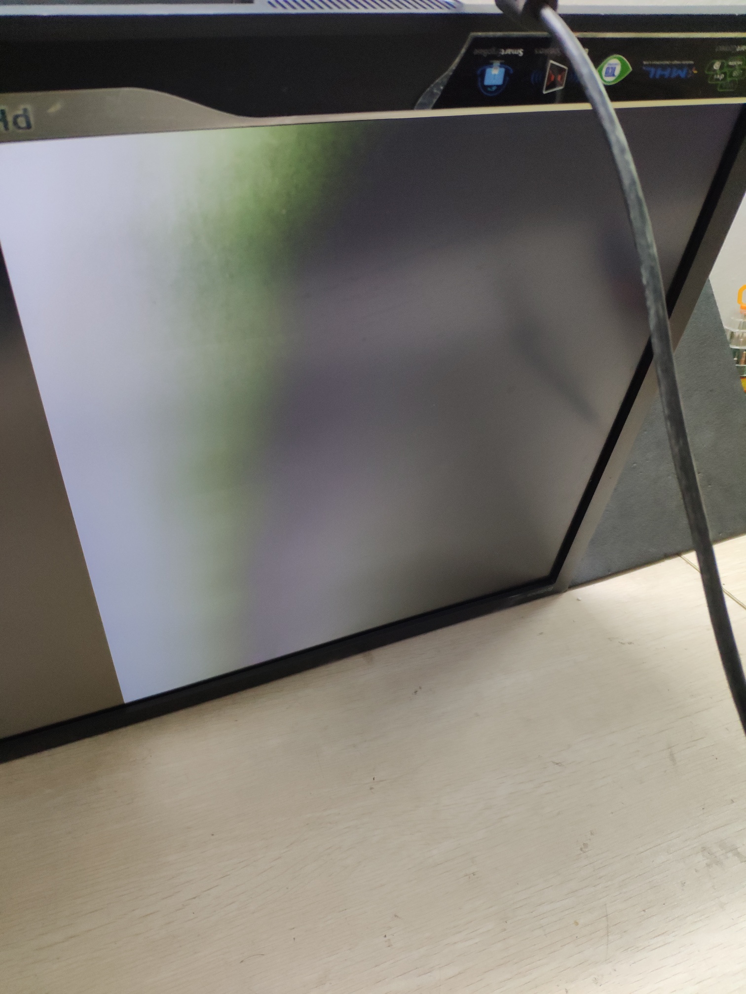

标题: 怎么判断是屏还是逻辑板的故障?
分别断开一边的排线是这个样子
作者: 798943601    时间: 2022-2-9 09:47
一起插上就完全没图像
作者: 百花村软件园    时间: 2022-2-9 14:41
屏坏了呗{:4_81:}
作者: 周海    时间: 2022-2-9 17:16
飞利浦的屏坏的多
作者: 5632638428    时间: 2022-2-11 12:58
这样的直接放弃了.
作者: 龙旭    时间: 2022-2-11 14:14
屏幕玻璃板漏电。
作者: shzxp    时间: 2022-2-11 19:59
屏内短路,拉掉了VHVDD电压。
