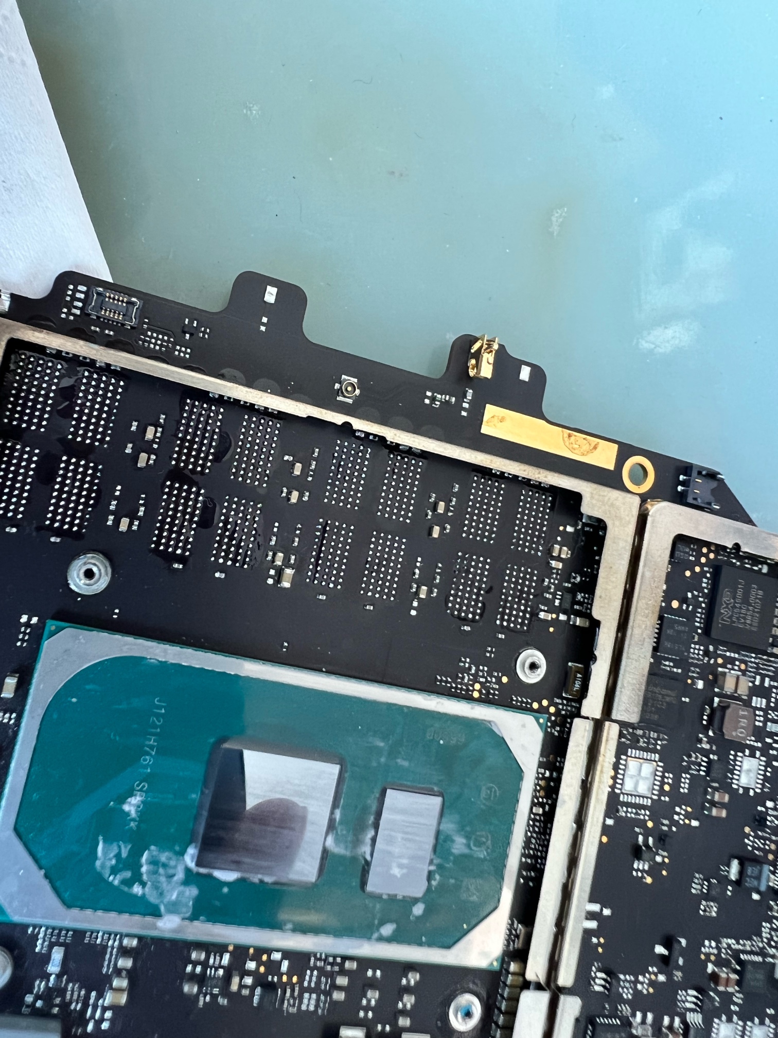

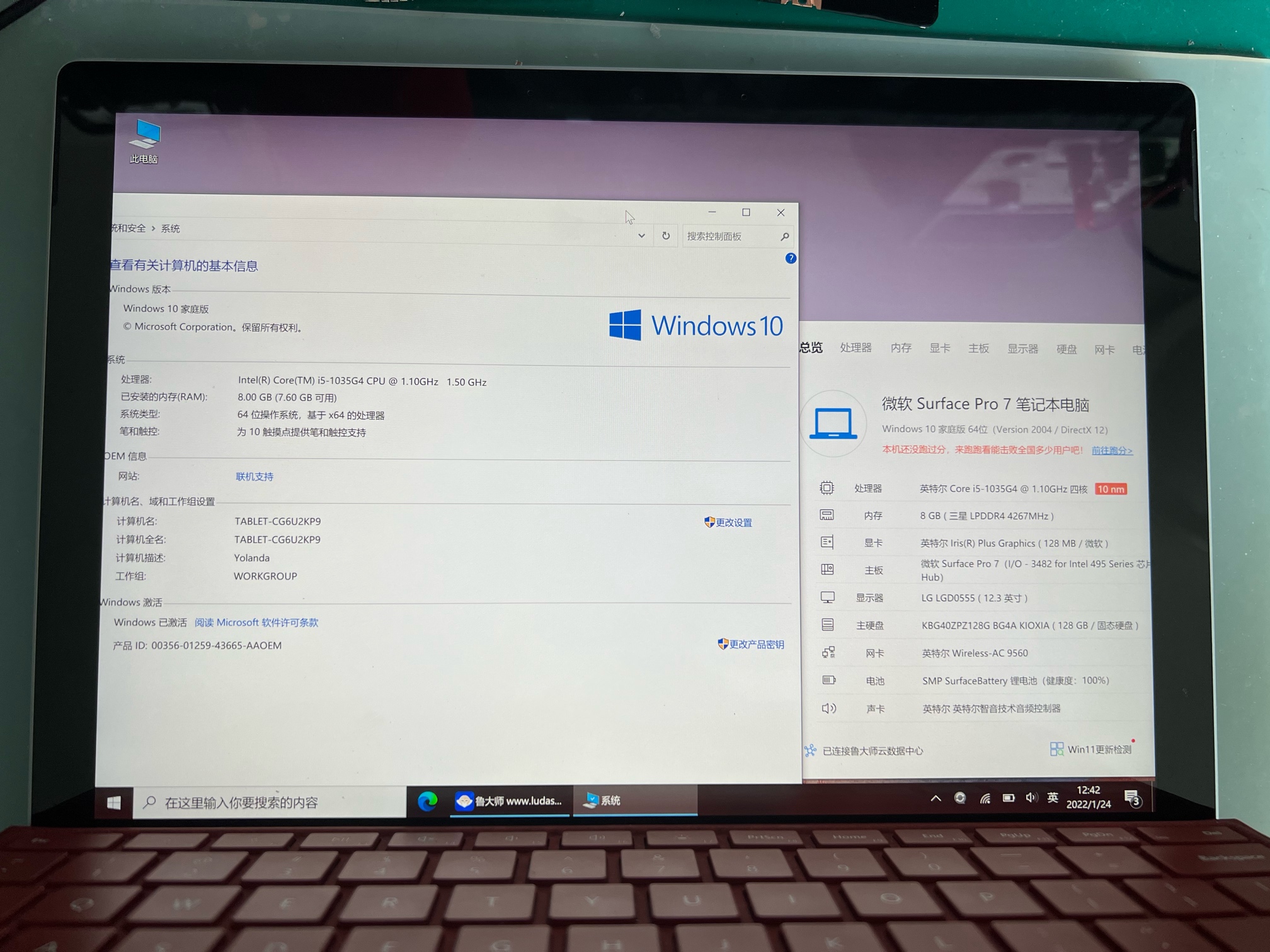

接到一台Surface Pro7 1866要升级内存的,先测试好所有功能,接着拆屏幕拆解完单取出主板

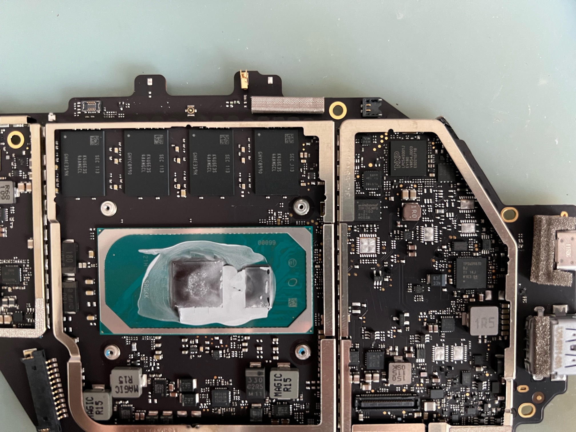

取下原机的四个三星颗粒内存,16G内存我使用是镁光牌子的料板拆机件,装好内存,原机识别电阻R3408为0欧换了100欧的电阻,刷了bios

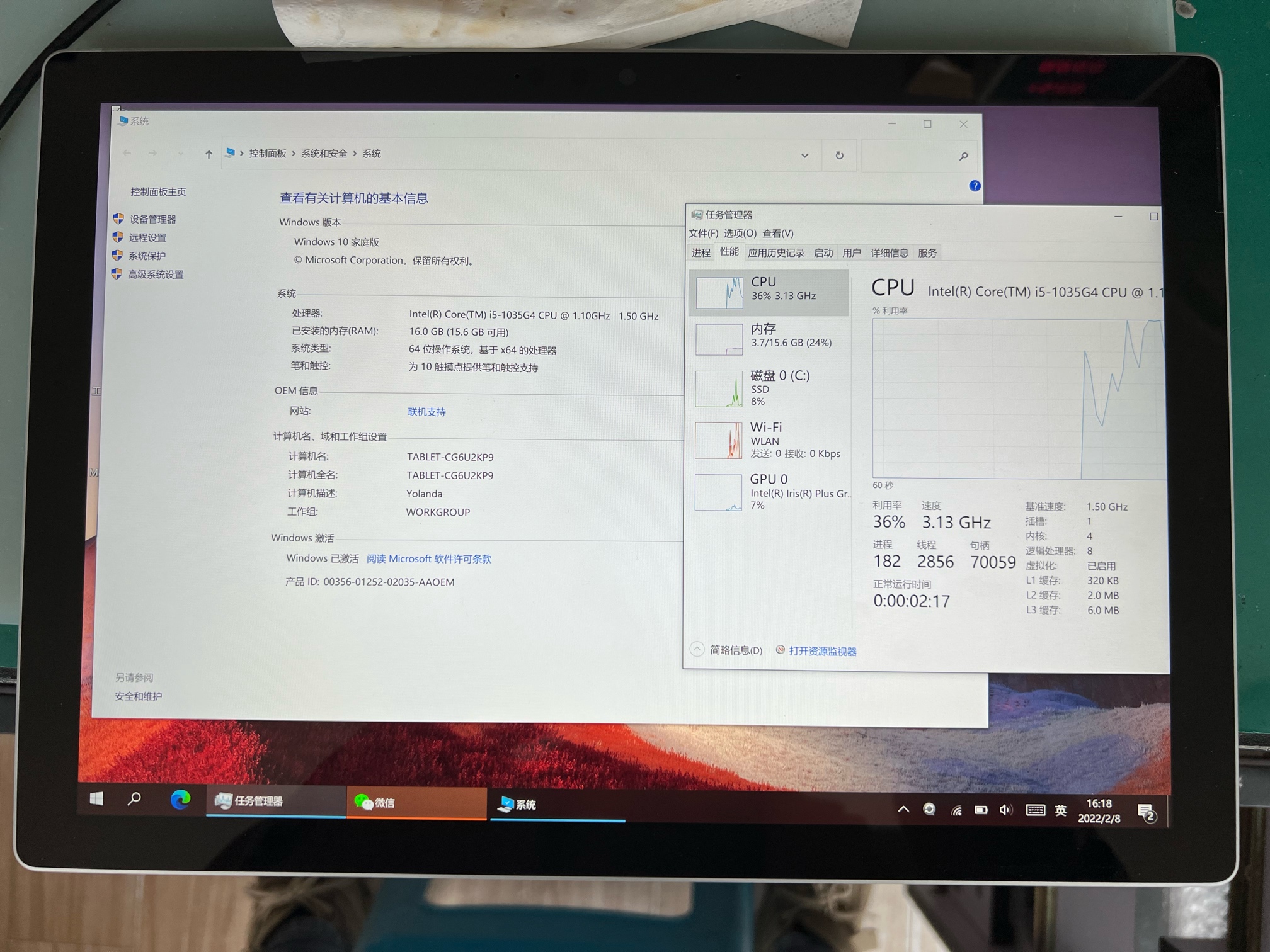

装机进系统显示已经识别到16G

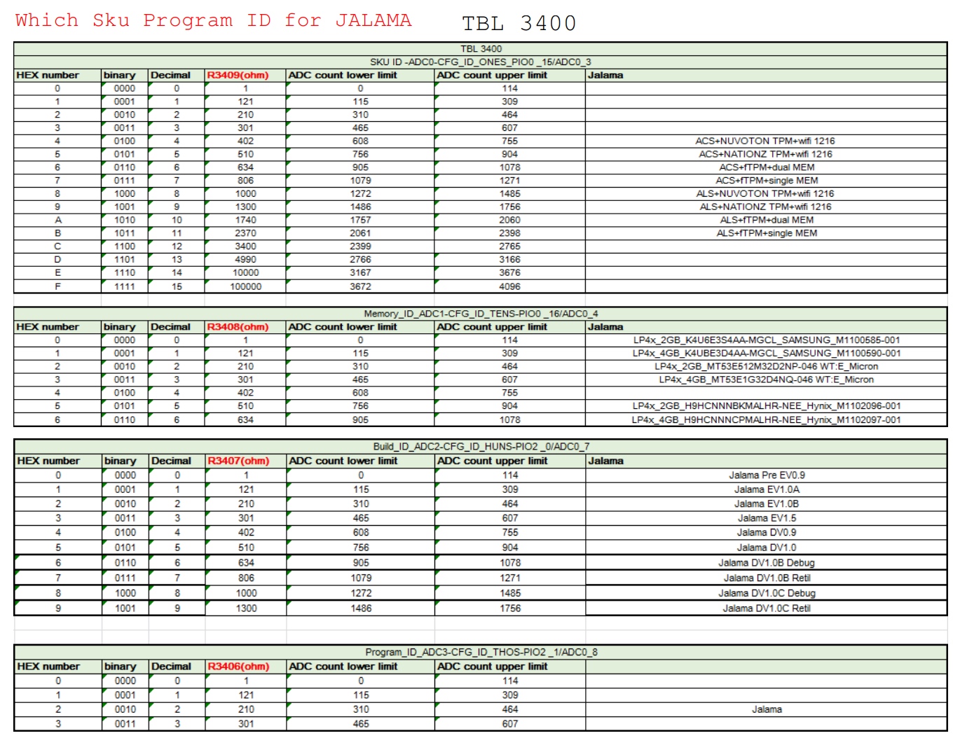

作者: 无名小二    时间: 2022-2-10 23:53
硬是没看懂这个内存配置表

作者: aideheqq    时间: 2022-2-11 07:47
哪位大神解释下配置图,看不懂

作者: 入门到放弃    时间: 2022-2-11 10:30
这个内存颗粒上怎么看品牌、容量、型号?

作者: 小汪0626    时间: 2022-2-11 22:05
入门到放弃 发表于 2022-02-11 10:30
这个内存颗粒上怎么看品牌、容量、型号?
内存上面有型号标明

作者: 入门到放弃    时间: 2022-2-12 09:40
小汪0626 发表于 2022-2-11 22:05
内存上面有型号标明
内存上面写的看不懂。。。

作者: 王子的泪    时间: 2022-3-7 21:04
看配置表 不是R3408换成301欧的吗 怎么是100欧的了?

作者: moshaocong    时间: 2022-5-19 14:52
你换镁光16G难道不是改300欧电阻吗?
作者: 小汪0626    时间: 2022-5-20 09:25
实验产品噢,没找到300欧用代替。亲测100欧也是可以的
