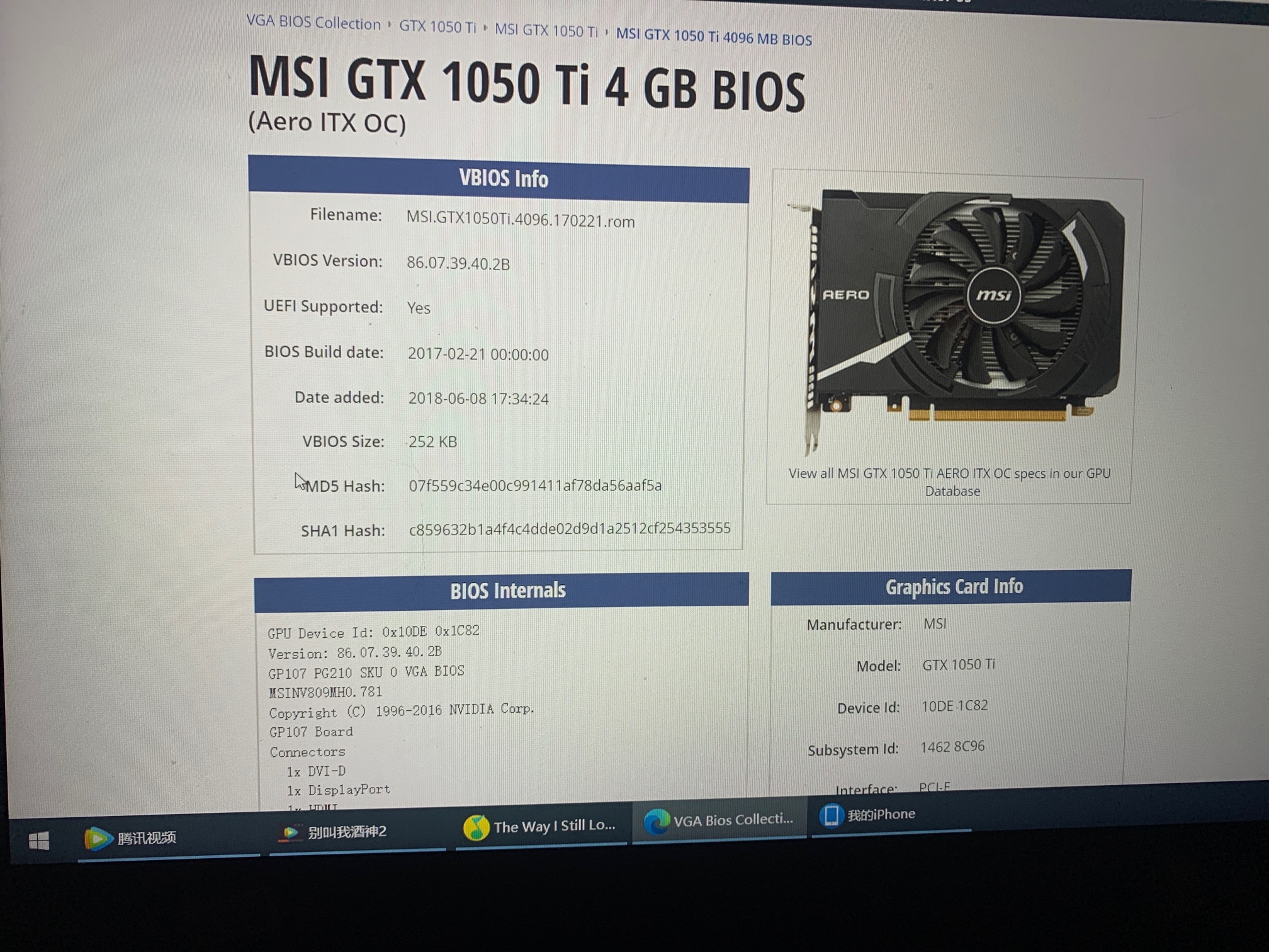

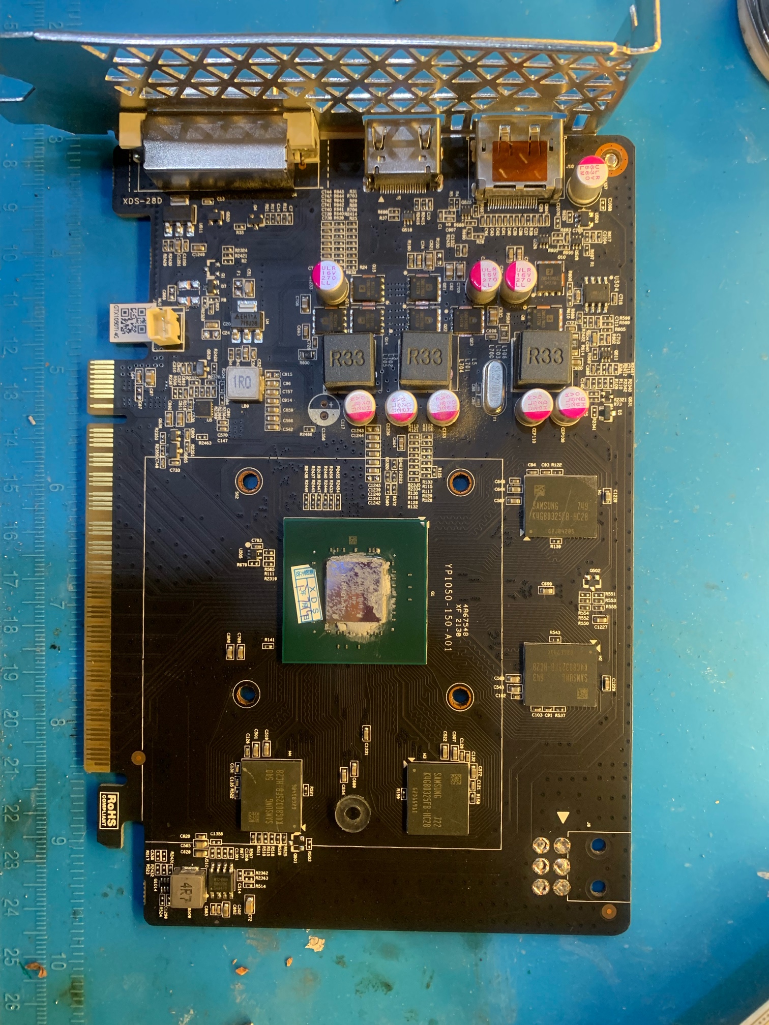

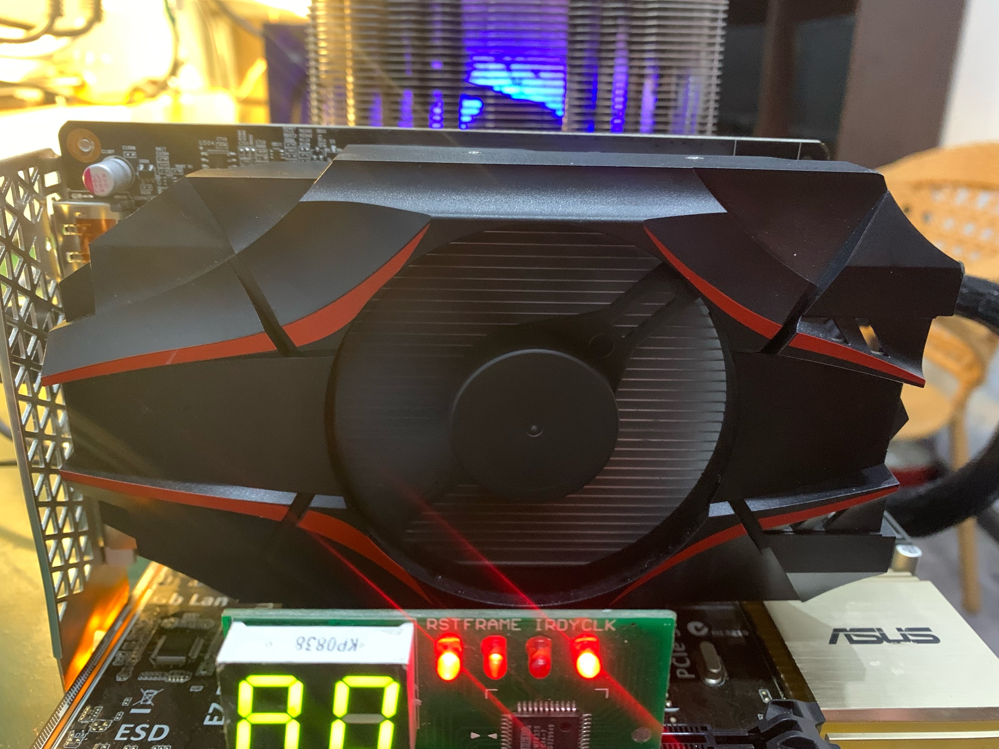

神奇的白牌显卡找不到bios
故障:无法开机黑屏
检测:两颗颗粒掉点

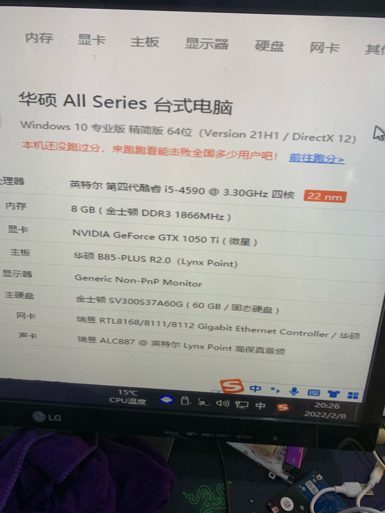

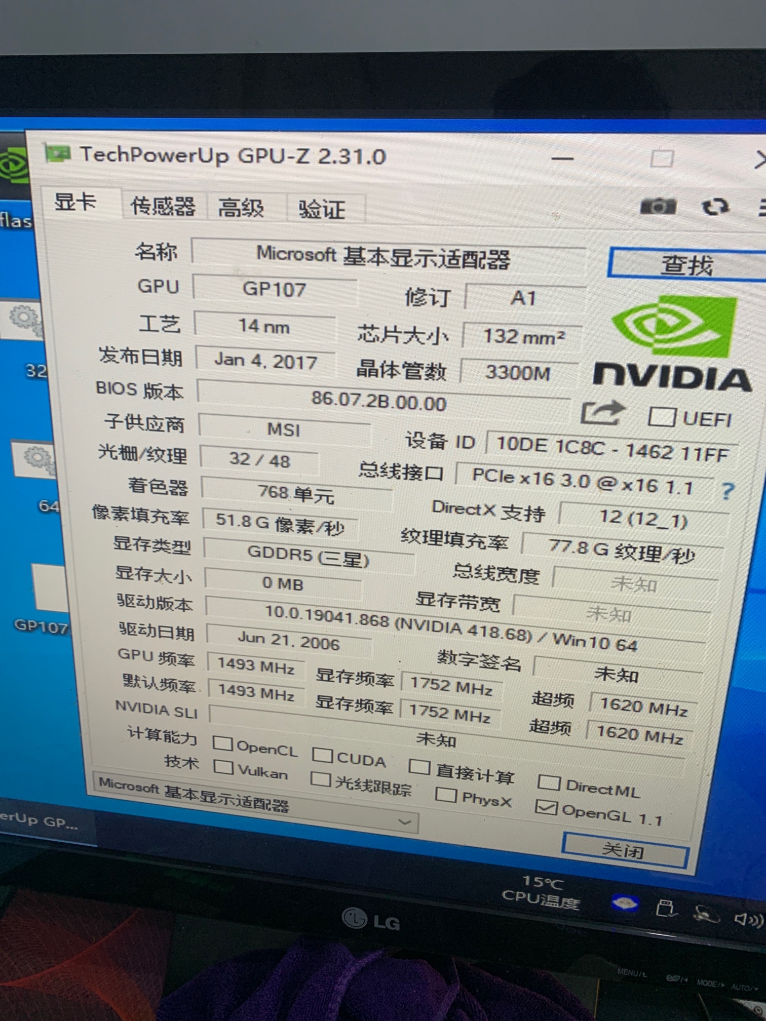

修复完成之后能点亮 设备管理找不到显卡
鲁大师里面读出来V星1050ti
核心是N17P-G1-A1
我在想刷V星的bios会不会正常

发表于 2022-2-9 18:14:39 | 只看该作者 来自: 美国 来自 美国
,N17P-G1-A1是移动版1050TI的显卡核心,GP107-400-A1才是桌面版,你是不是用桌面版的BIOS 刷了?
换个移动版的BIOS 试试吧

发表于 2022-2-9 22:04:01 | 只看该作者 来自: 江苏 来自 江苏
这种移动版核心改的显卡跟桌面版核心显卡的STRAP识别电阻就不同,核心会根据STRAP识别电阻的不同阻值不同电压水平来自动配置BIOS。不过这类显卡唯一不方便的地方就是打驱动麻烦,要么解压后指定型号,要么就是用已经指定好的专用驱动。以上是个人一点愚见。

推荐
发表于 2022-2-9 04:22:48 | 只看该作者 来自: 美国 来自 美国
off005 发表于 2022-2-8 22:46
知道了需要装专用驱动可是没有
不需要专门驱动,只要将驱动解压,手工指定型号就行了

11#
发表于 2022-2-10 02:13:50 来自迅维网APP | 只看该作者 来自: 云南曲靖 来自 云南曲靖
换个移动版的BIOS 试试吧
白牌卡解决了 只是找不到驱动 要用白牌卡的驱动才可以不然不认卡

发表于 2022-2-10 10:16:05 来自迅维网APP | 只看该作者 来自: 江西 来自 江西
为啥用鲁大师?一般都用GPUZ
