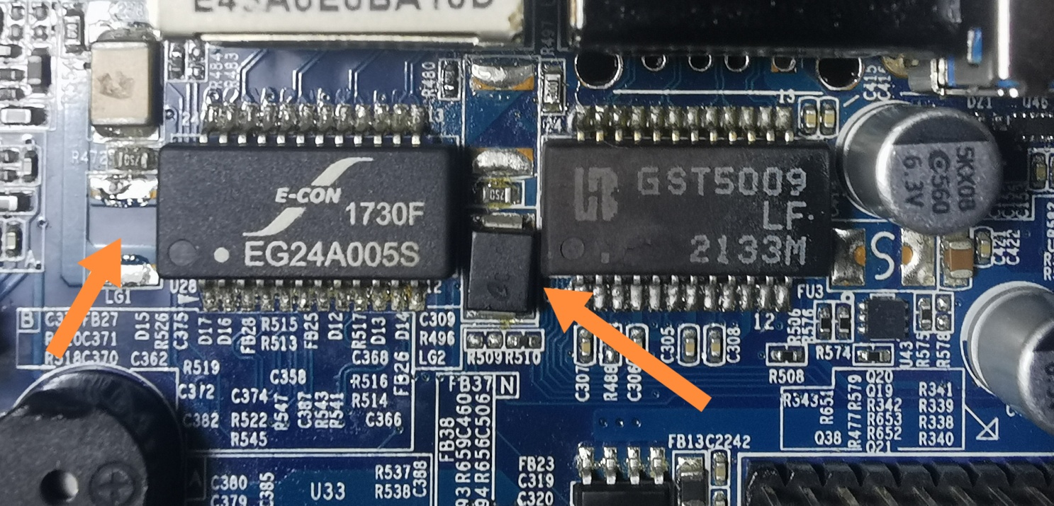

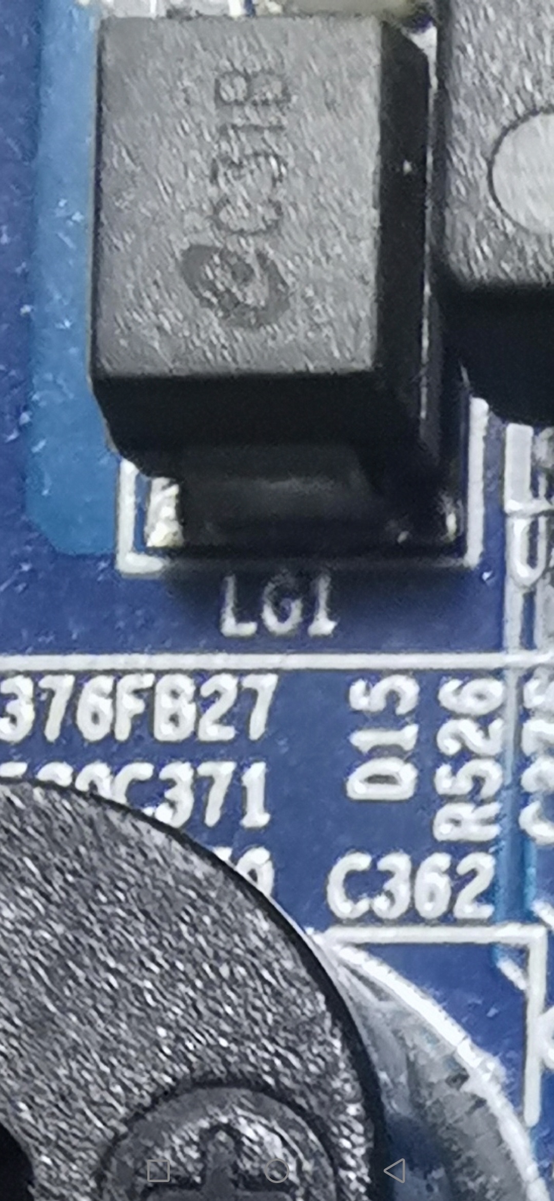

标题: 请教主板原件 [打印本页]
作者: w325002502    时间: 2022-2-8 00:35
标题: 请教主板原件
主板网变旁边 有个LG原件  这个是什么原件丝印C31B 谢谢大佬
作者: 盛娟清铖    时间: 2022-2-8 09:44
看样子应该是个二极管
作者: 287832217    时间: 2022-2-8 11:16
LG多直流负,有些隔离接二次参考,量测下两端阻值一样。干个电感上去
作者: 安和1    时间: 2022-2-8 22:21
应该是个稳压管吧
作者: w325002502    时间: 2022-2-9 09:11
287832217 发表于 2022-02-08 11:16
LG多直流负,有些隔离接二次参考,量测下两端阻值一样。干个电感上去
两端阻值的确0
作者: 287832217    时间: 2022-2-9 11:39
w325002502 发表于 2022-2-9 09:11
两端阻值的确0
阻值0肯定不正常啊。 短路了吧? 拆下来量测
作者: w325002502    时间: 2022-2-11 08:32
287832217 发表于 2022-02-09 11:39
阻值0肯定不正常啊。 短路了吧? 拆下来量测
这个原件  拆下来也不影响使用
作者: aideheqq    时间: 2022-2-14 06:31
等答案,
作者: aidehe    时间: 2022-2-14 07:08
帮楼主顶上去
