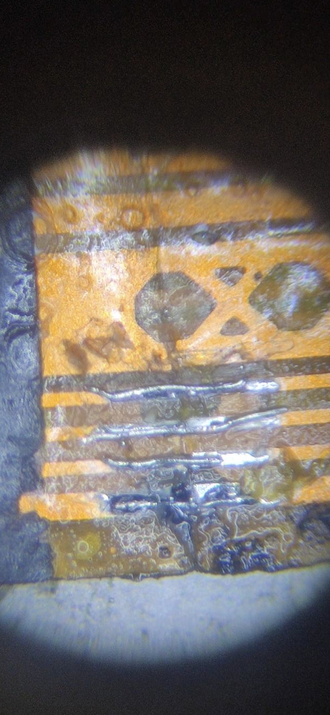

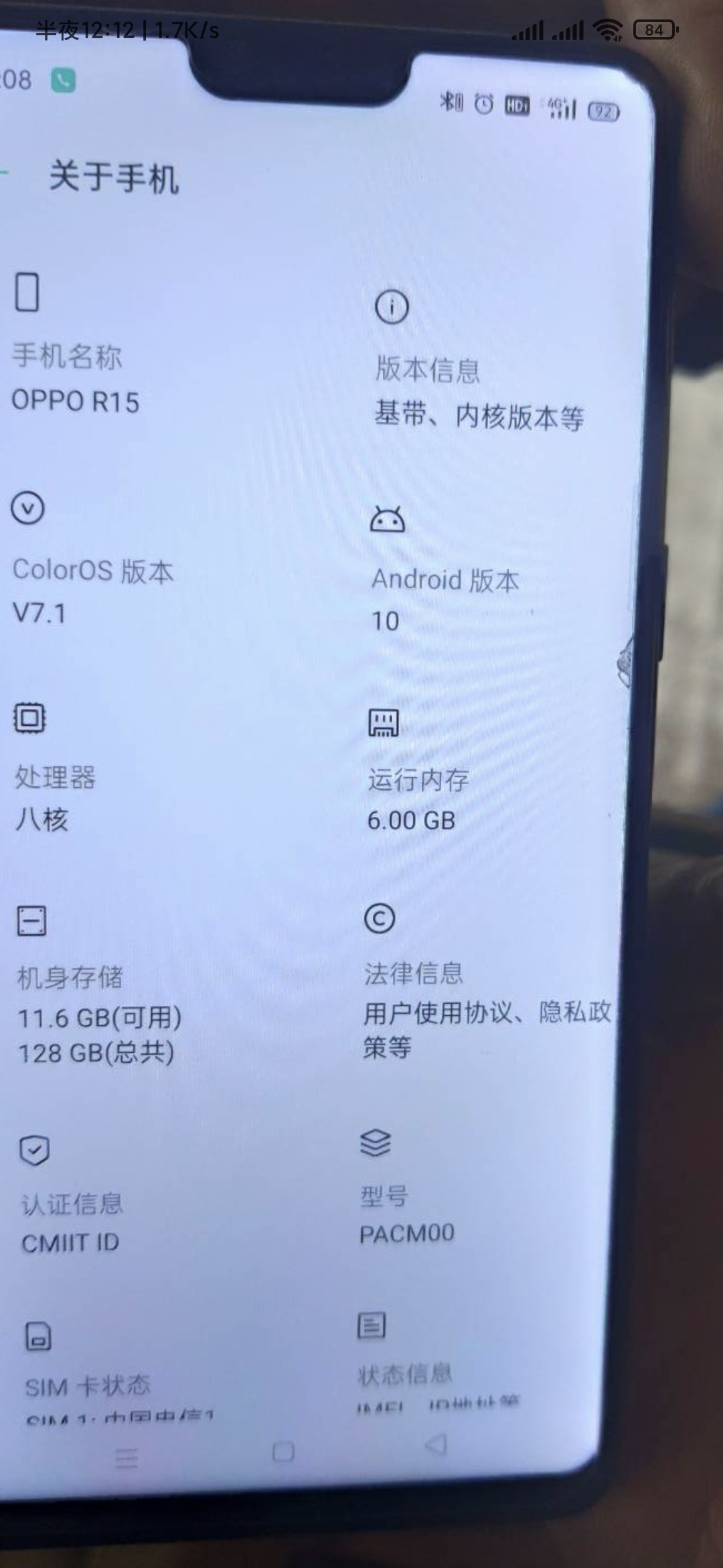

R15有背光不显示,拿到手机后发现屏幕有开胶起初认为是屏坏了,拆机后发现排线断裂,飞线解决
