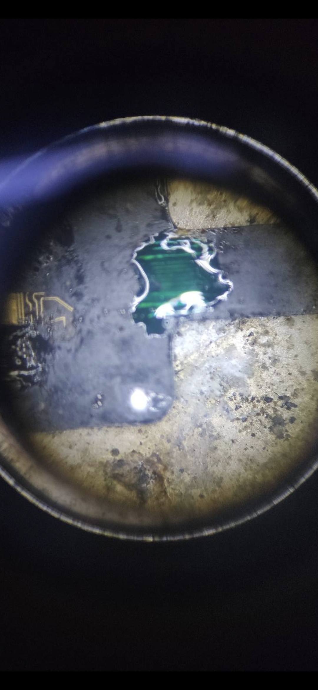

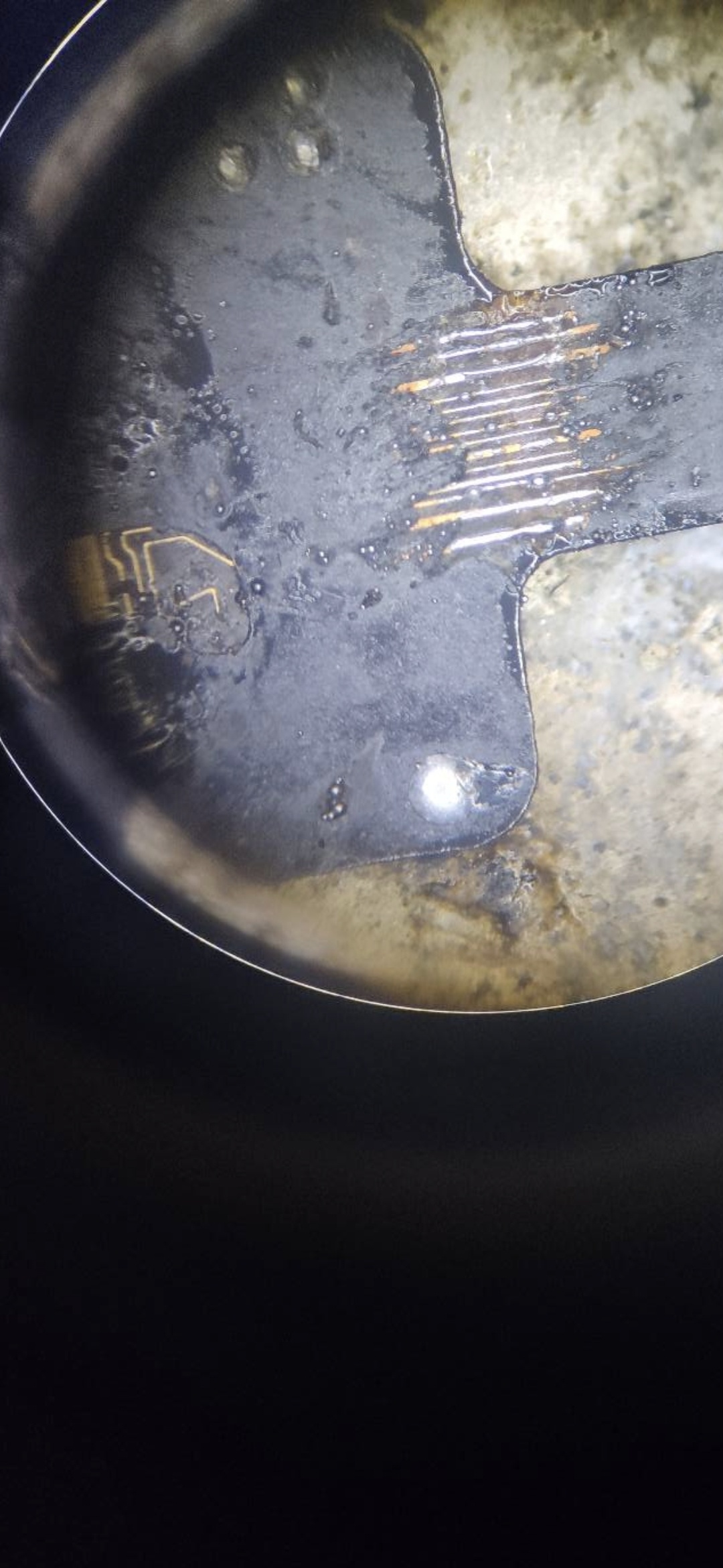

6sp指纹排线断了
这个是加密绑定的只有飞线接起来打上绿油结束
