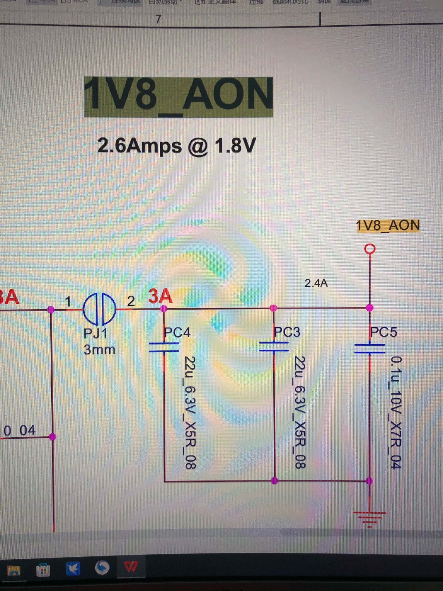

神舟战神z7,起初是大短,一步步找到了问题所在,一个电容导致的。接着就是麻烦问题来了,独显不能识别,开机一分钟后风扇狂转后关机。测显卡电感处无电压输出,测量显卡各复合管并没有击穿,显卡应该还是好的~测1v8aon短路,1.8run好像也是短路。用电源烧机也烧不出来哪里发烫,难道真的要一个个电容拆吗?还有就是请教一下各位显卡的阻值是不是非常低?然后这个1v8aon的阻值大概是多少?会不会也很低?

作者: 小李001    时间: 2022-2-8 09:36
我前几天测一个正常1.8v阻值260欧,不是同一主板
作者: jiejiequyi    时间: 2022-2-8 10:23

作者: 学维修的小虫    时间: 2022-2-8 18:20
pj1断开,判断后级还是,前级短路,不断开烧不出来
作者: jiejiequyi    时间: 2022-2-8 18:40
断开了的,不过我没有断开烧。明天试一下,谢谢指点

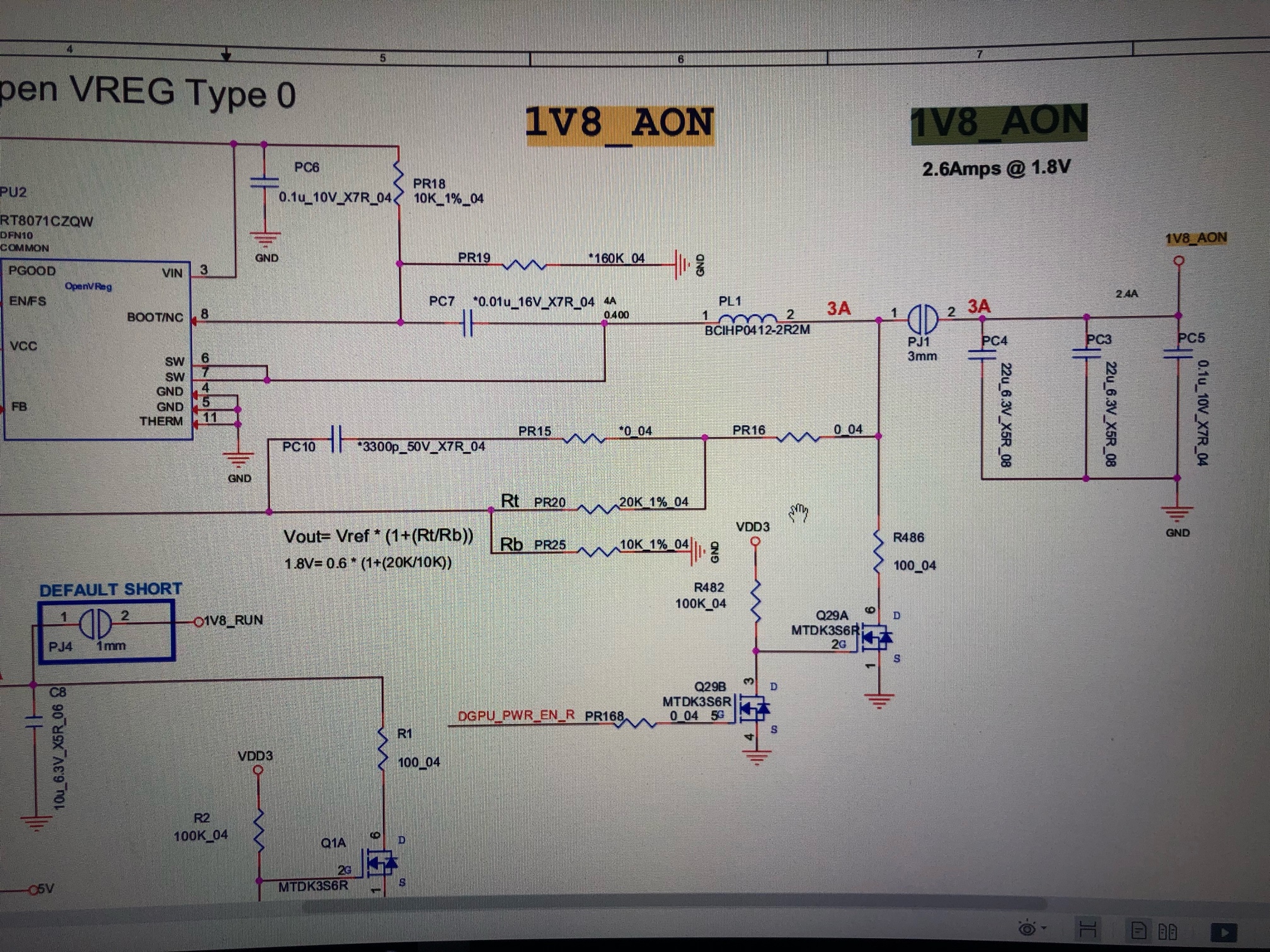

作者: aidehe    时间: 2022-2-9 06:53
先断显卡,再断1.8,判断哪儿短路

作者: 唐茂标    时间: 2022-2-11 10:12
除了核心供电是0到3的阻值!其他都不能低于20.显卡越好核心阻值越小

我之前遇到一台战神,和你现象一样,但是不是Z7这款,我修时是显卡温控的问题,同样的都是开机1分钟左右风扇狂转然后关机,你可以排查下显卡温控!希望可以帮到你!
谢谢兄弟,你当时显卡可以检测到不?我现在是显卡供电不出来,然后显卡供电1.8和1.8run的电感阻值特别低,求指点
作者: jiejiequyi    时间: 2022-2-20 00:29
aidehe 发表于 2022-02-09 06:53
先断显卡,再断1.8,判断哪儿短路
显卡断不了,没bga,1.8断了阻值就恢复了,1.8后级短路,但是又找不出来是哪里短,电容拆完了都没找到,有没有可能板层短路呢老大,如果真是板层短路,应该怎么处理,求指点

作者: jiejiequyi    时间: 2022-3-23 14:09
绿岛小寒 发表于 2022-3-22 14:14
对啊,把独显供电电感都断掉试试能不能正常开机,我之前碰到一台核心有问题的,断开供电正常,接供电就钓 ...
没折腾了,直接交换了
囧-.-预言 发表于 2022-3-22 15:23
这阻值应该不低的
最后还是交换了,没法修啊这个
