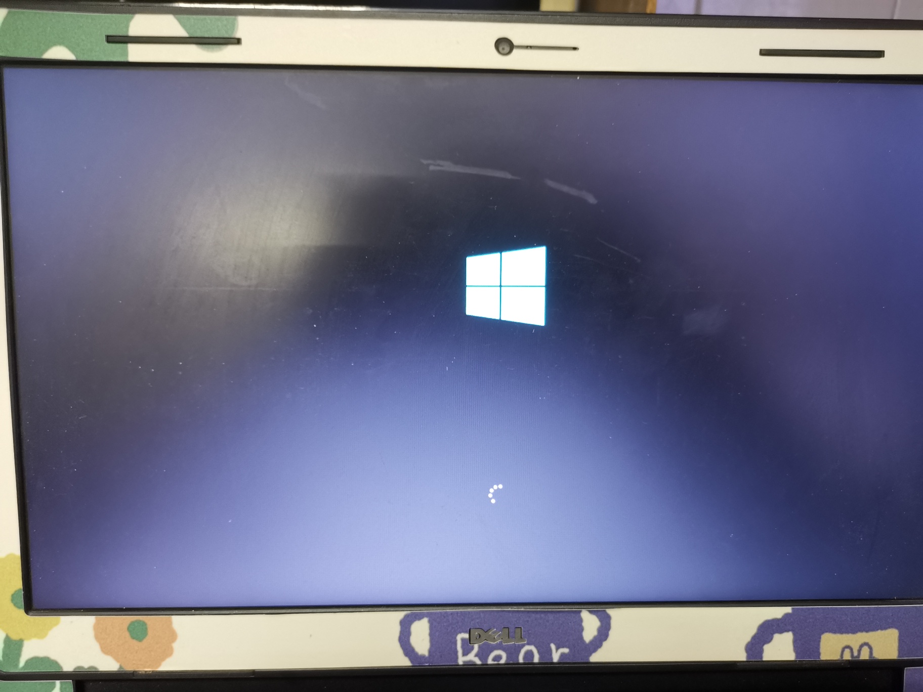

Dell3468 无论PE还是系统都死在这里
更换了硬盘和内存
bios更新了官方最新
bios内禁用camera 声卡网卡 虚拟化
bios检测程序全部通过
都一样,
各位大神有什么高见指教一下

感觉像CPU问题
作者: wang245582    时间: 2022-2-7 21:40
这种直接换CPU啊还有啥要考虑的吗
作者: 安和1    时间: 2022-2-8 00:21
这个估计cpu挂了的概率高哦
作者: 北回归线工作室    时间: 2022-2-8 04:21
cpu或者显卡,先扫一下显存
作者: zhaijida821    时间: 2022-2-8 08:18
CPU坏了   准了   我遇到过
作者: 入门到放弃    时间: 2022-2-8 09:07
直接干CPU 。。。
作者: 无名而为    时间: 2022-2-8 09:55
这个应该还会点一会儿掉电吧。CPU现象。
作者: zsmicky    时间: 2022-2-9 10:36
昨晚装用win7发现独显装不上,估计独显挂了
作者: 314285415    时间: 2022-2-9 10:55
装32位系统看一下!   有一部分CPU坏了这样的 可以安装32位系统
作者: 敩徒    时间: 2022-2-9 10:57
有没有裸板测试过?整体主板电压测试过正常吗?目测过主板有没有原件腐蚀?都排除那就CPU问题大了
作者: 小尼维修    时间: 2022-2-13 06:56
不要镜像恢复系统!一步一步安装!最后驱显卡试试吧!厂家驱动打上
作者: aideheqq    时间: 2022-2-13 08:46
自检,跑码,需要示波器
作者: wang245582    时间: 2022-2-13 09:37
哈哈直接换CPU
作者: windlovetao    时间: 2022-2-13 09:53
这种CPU挂的可能性百分九十
作者: wming1128    时间: 2022-2-13 11:27
论坛里这么多人说CPU坏了,试试换个。
作者: 安和1    时间: 2022-2-13 11:30
换成32位的win7或者xp或许也会好呢?
