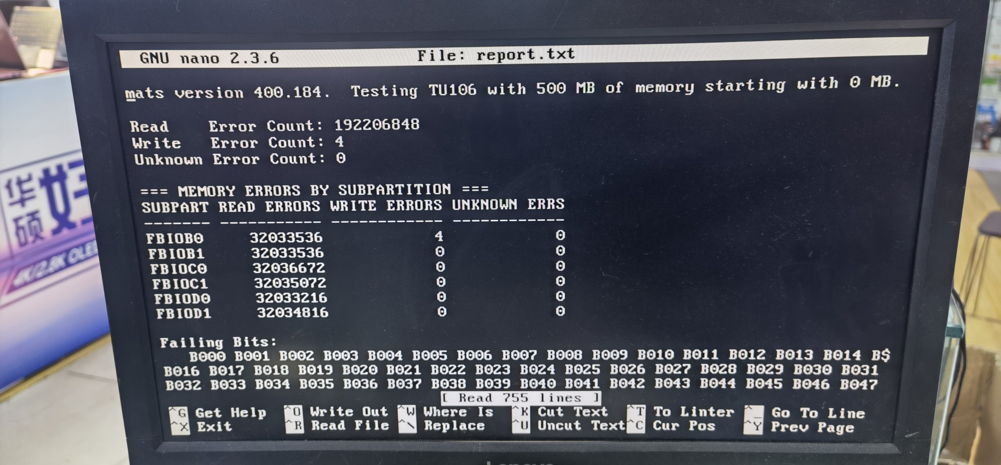

这个是不是核心问题 加焊或者 重植能否成功

B0显存报错没看见么。先换显存啊

也许能 也许不能
作者: 北回归线工作室    时间: 2022-2-8 04:23
先干b0吧,一颗有问题也能导致全部报错
