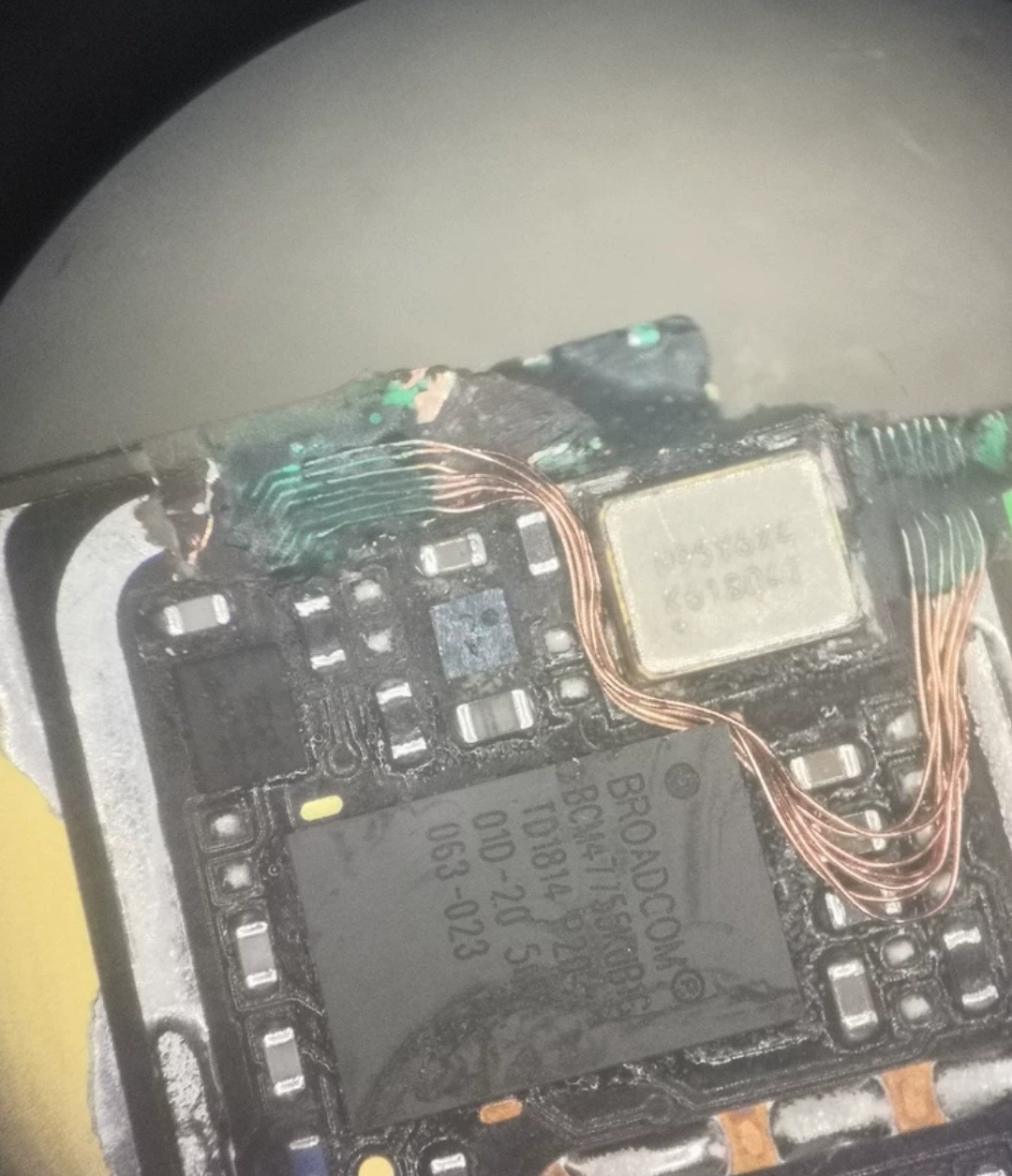

小米 8 重摔无 wifi 的维修
【故障机型】(小米 8)
【故障现象】
重摔之后 wifi 无法打开
【故障分析】
重摔的机器,一般都是芯片虚焊或者掉
点,最麻烦的莫过于板层断线
【维修过程】
拆 下 主 板 对 仔 细 观 察 层 板 层 断 线 , 下 面 是 维 修 的 位 置

这台是断头的也是小米8

7个线太多!挤挤不好!修好了可以开机吗
