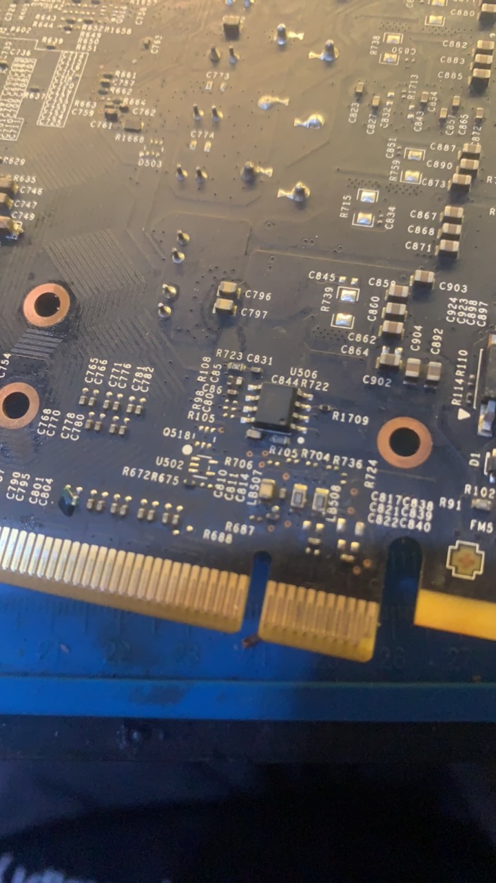

up1543s芯片引脚图没人发找乐好久都没有

用1542S可代换。V星gtx660上我记得就是这个坏了代还的

1542s不是只有rt8120a才能代替吗

这个是V星的960吧,我这正好有一张,1542换过,1543换过,V星电路图上的芯片是6101,我也试过,就是不出电压,反馈也没毛病
rt8120也换过
