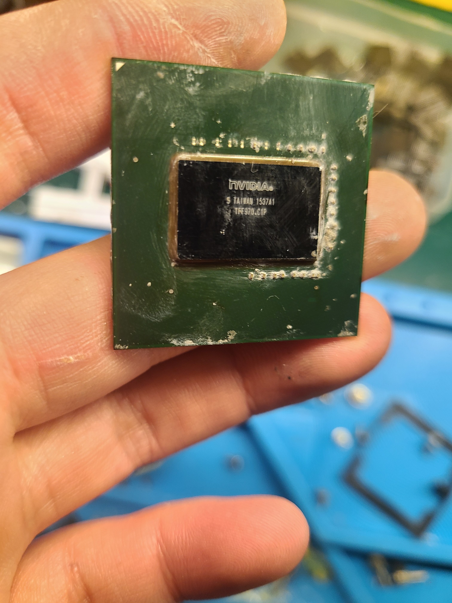

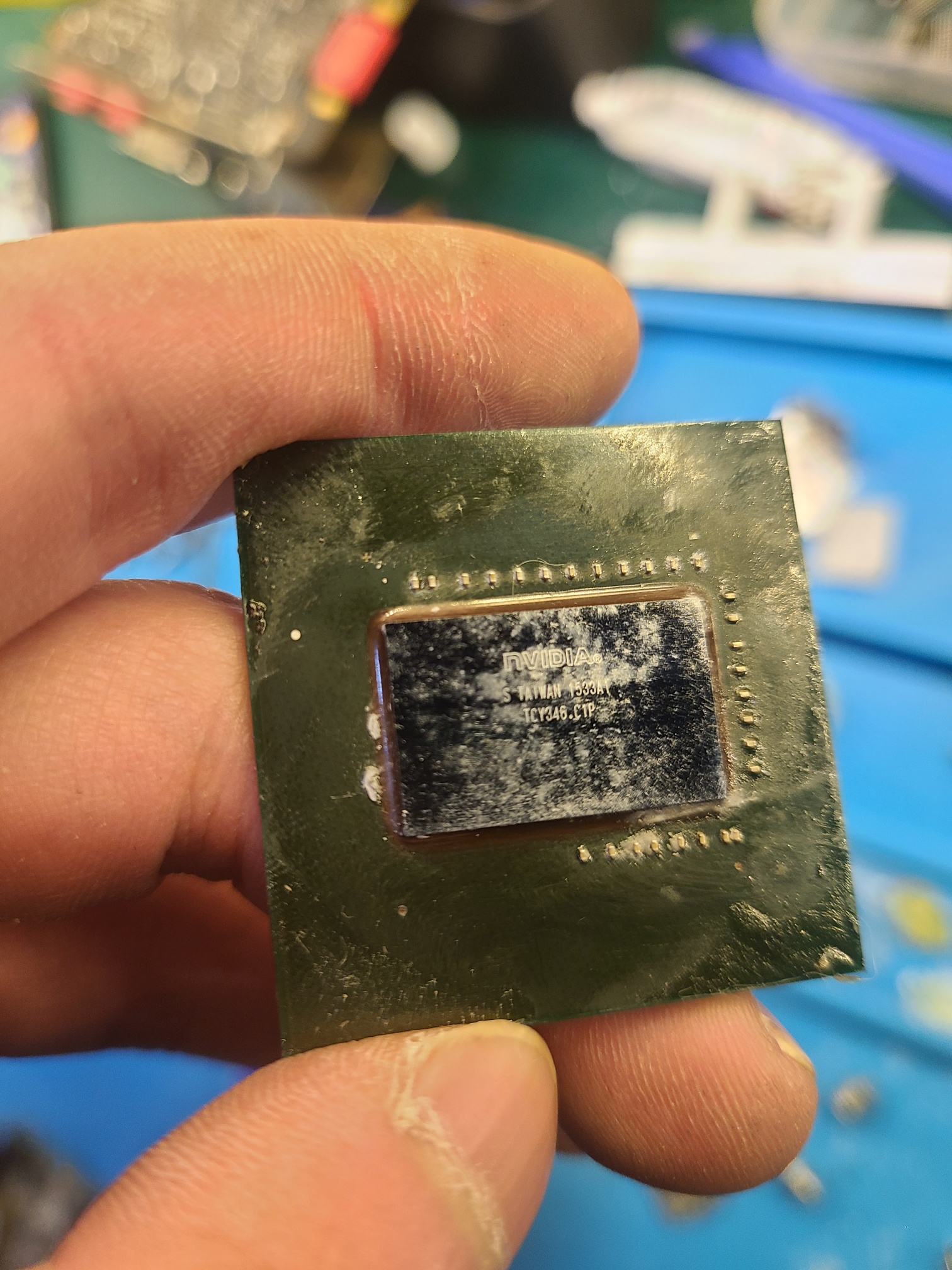

新年快乐 这两核心可以换吗
作者: off005    时间: 2022-2-4 14:45
没有代号 脚位一样
作者: off005    时间: 2022-2-4 16:42
960网驰  没找到图纸 。换上去不知道bios认不认核心
作者: 神风战神    时间: 2022-2-4 16:42
如果是台式机的显卡,是GM206的,但不知道是300还是251还是150,分别是960 950和750。我就没试过,不想960改950或750。如果950装到960上可以刷个950BIOS试试吧。
作者: off005    时间: 2022-2-4 16:44
那如果960装960
作者: AZASR半月    时间: 2022-2-4 22:05
看核心id找版型适配的bios
