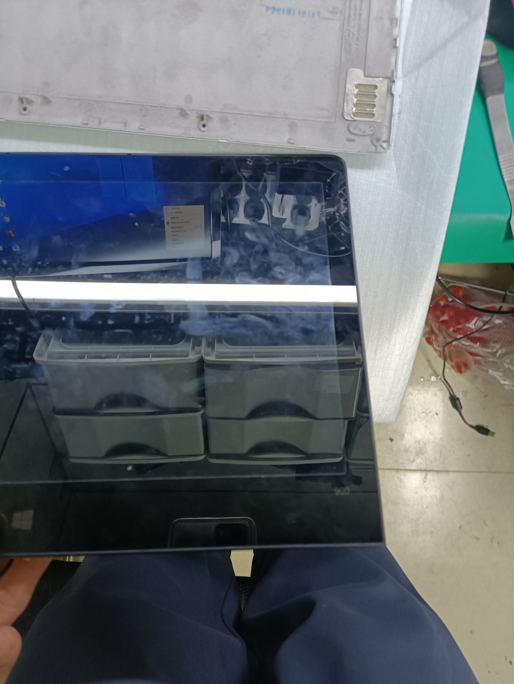

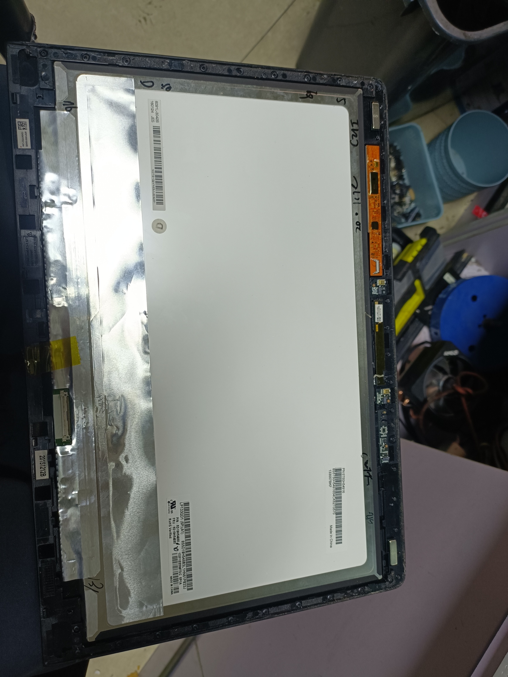

联想yoga屏幕,客户换排线翘屏幕来着,没搞过,一下子把外玻璃搞碎了,客户就在后面看着,太尴尬了,这回不修也得修了,买了个总成赔了赔了五百块钱
提醒一下同行拆卸要慎重啊

现在屏幕都背胶,取了背拉胶才能取屏。

解胶剂整点 在加热  用拆手机那个小薄塑料片慢慢划

新手? 这机器屏幕不是撬的,是推的

呵呵,是的,这屏往上推一下就下来了,还是经验太少。它是一个总成!
