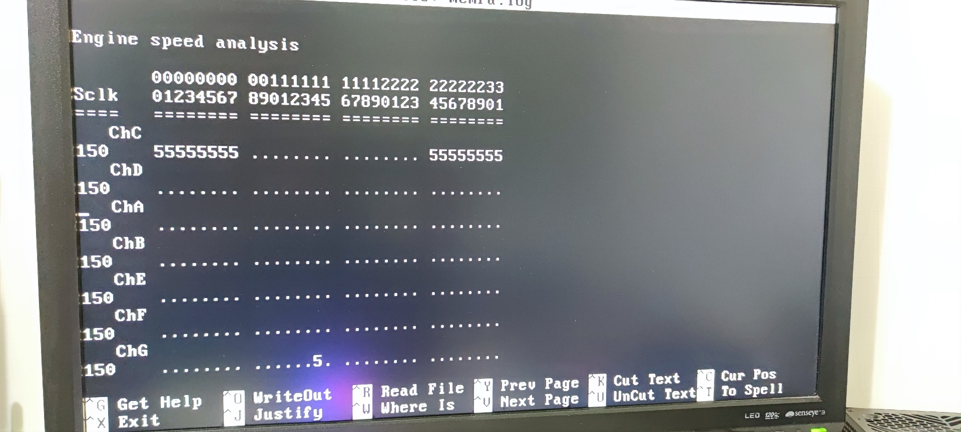

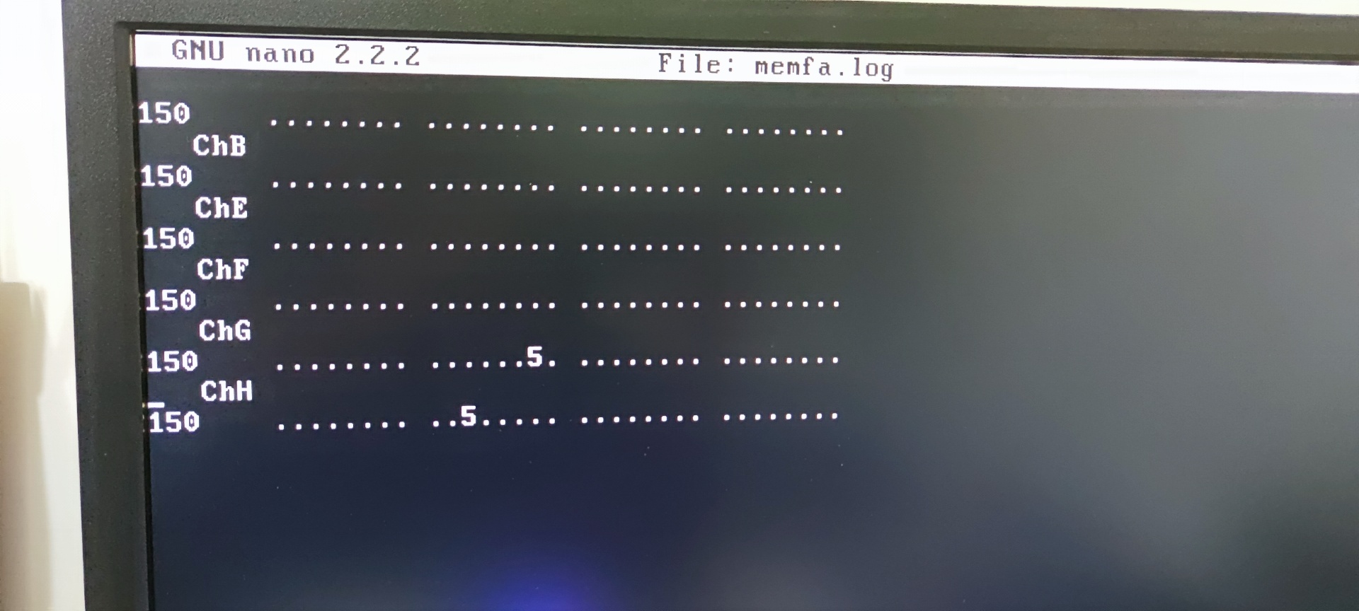

标题: R7850 Twin Frozr 2GD5/OC [打印本页]
作者: s3654396s    时间: 2022-1-31 17:41
标题: R7850 Twin Frozr 2GD5/OC
出现通道只有一个5的...是不是要干核心了
还是只要干颗粒就好了,学习学习下
作者: cxwq    时间: 2022-2-2 05:25
先把C通道换了试试吧
作者: Yik0496    时间: 2022-2-7 13:53
一次干一个,干一次上机测试一次,这样可靠,故障才不会节外生枝。
