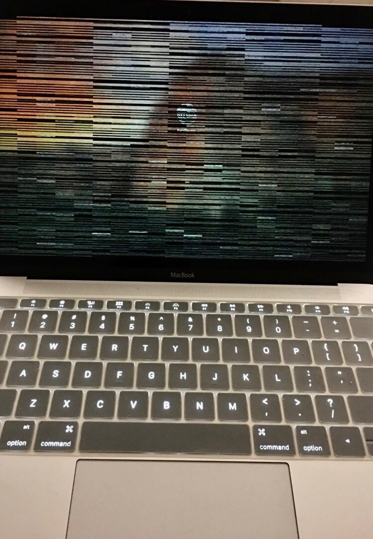

纯电子爱好者,2016年用尽一生运气10元夺的15款
日常主要办公、刷剧,偶尔出差。三年左右CPU虚了,花屏、重启,偶尔可以进系统几分钟,风枪加焊能多坚持几天。19年压箱底到现在,下图是以前拍的用来度娘研究的故障图

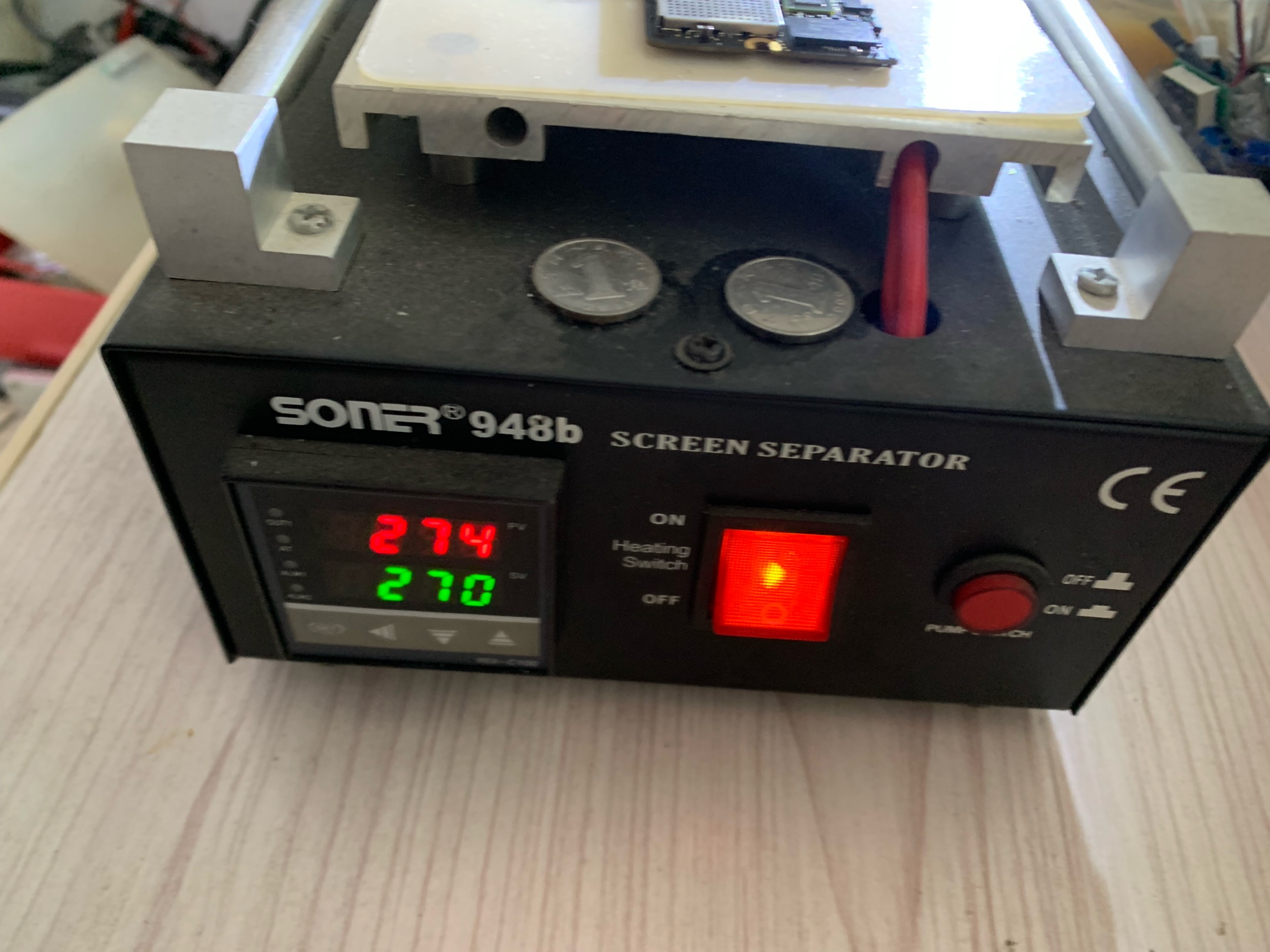

预热台干CPU的话会变形吧
作者: 百度jYNym    时间: 2022-1-31 23:27
求稳建议BGA,风枪加热台差别很大,加热台会变形
作者: xj3121    时间: 2022-2-1 07:15
不行的吧  bga可以的   加热台直接放 如果锡球化了,自重就会把底部压玩完
