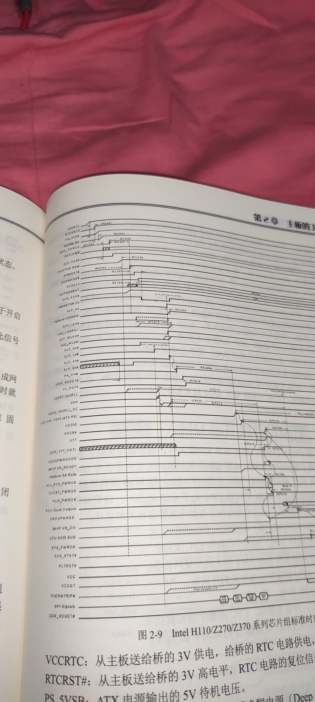

关于h110时序,书上就一张图,看不懂
求大师指点,顺便问一下,这个1504是不是只要有供电就会出上下管控制电压?不需要en什么的吗?

应该是内部直接开启了
作者: 北回归线工作室    时间: 2022-1-31 04:11
是的  一般7脚是EN  这里悬空不用
作者: wang245582    时间: 2022-2-1 09:33
ocs脚位是啥,这种一般都是7脚开启的吧
作者: aideheqq    时间: 2022-2-1 10:27
学习了,开启脚位没采用

书是死的,人是或的,一般以前的芯片都是看1.5.7脚,现在的芯片不好说。还是先查芯片pdf再说。
作者: 张庆春AI    时间: 2022-2-5 21:50
7脚基准,6反馈。
作者: 张庆春AI    时间: 2022-2-5 22:02
我想是7脚作为基准,默认开启使能,芯片全靠6脚反馈.
作者: 张庆春AI    时间: 2022-2-5 22:03
以0.6电压参考。
作者: 汇滴成海    时间: 2022-2-6 10:20
这个有VCC就工作了,看看反馈端,开启信号没有采用!

感谢,这个是h110,故障是cpu不工作,测无vcore,无内存1.2 0.6 2.5。
作者: 超越    时间: 2022-2-6 16:21
这应该先考虑内存的1.2,如果没有CPU等都不干活吧
作者: 老吴来了    时间: 2022-2-7 13:48
此帖重点是最后那张时序图,怎么看的啊??
