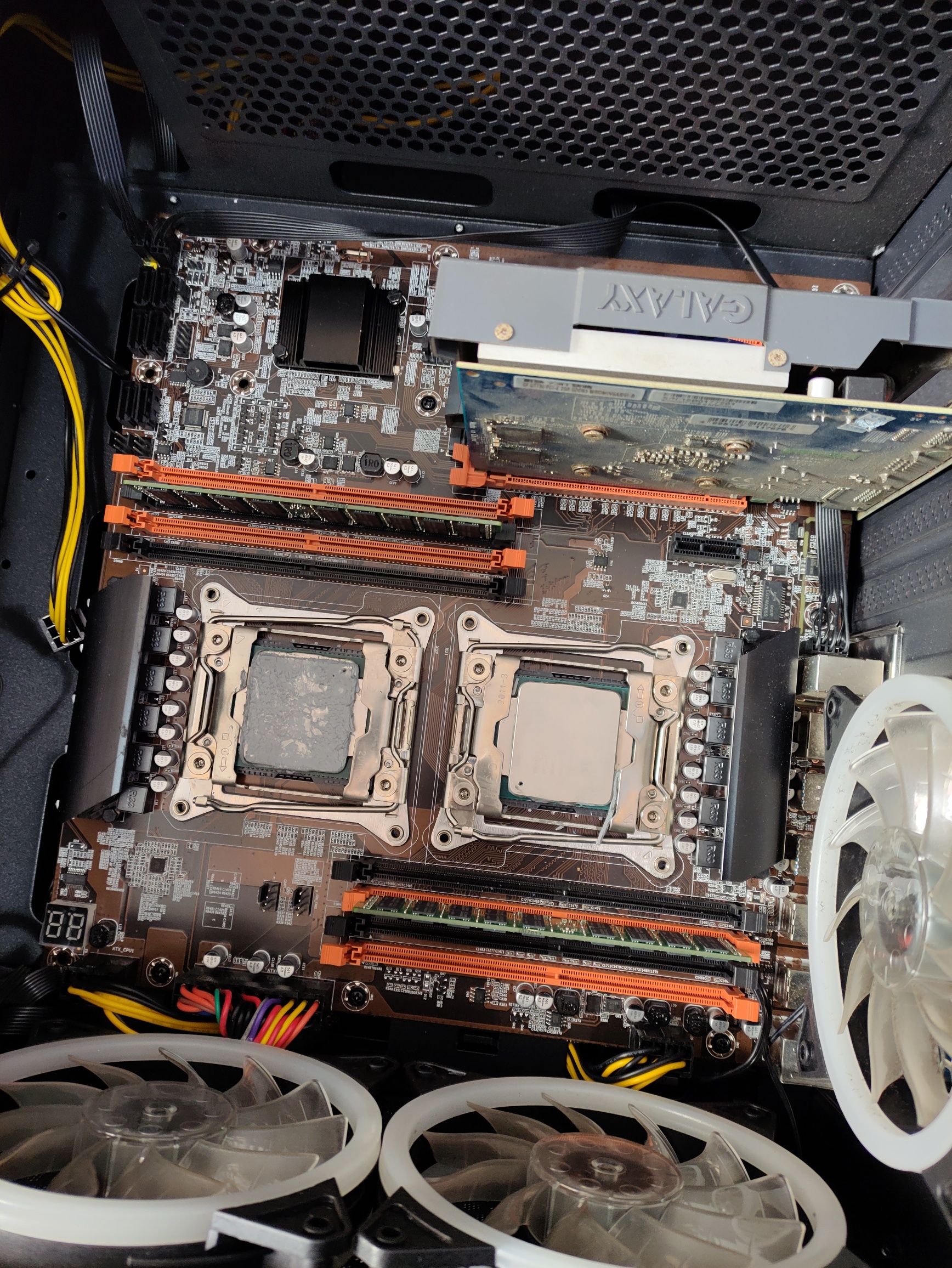

大家春节快乐。某不知名品牌X99双路cpu主板,型号ZX-DU99D4_V1.11。按开机能听到滴的一声开机声音,小键盘灯按着也能开关,就是不显示,换了显卡也不行,有没有知道是怎么回事的

你给的条件太少,建议先刷BIOS。

按小键盘灯能亮说明已经开机了,就是不出显示信号,这主板找不到BIOS啊

显卡,线,显示器确定都是好的

换个显卡试试,寨板挑显卡

同意楼上的说法,先想办法搞到bios刷一下。另外还可以测量一下pcie各个电压是否正常,各个信号线对地阻值是否一致!

如果键盘灯有亮 就是山寨版挑显卡 七彩虹兼容性比影驰好

建议查一下pcie插槽关键测试点
